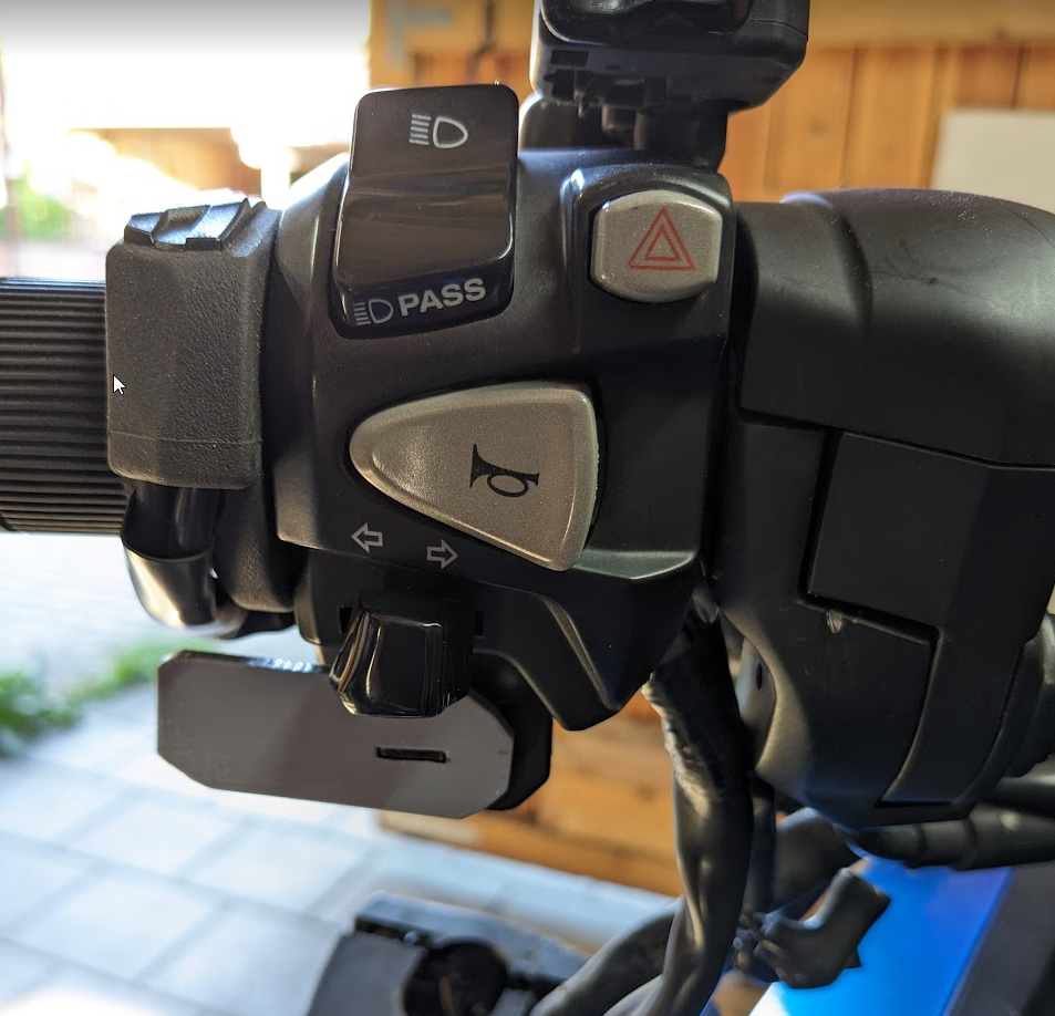

    Da ich bei meinem Motorrad Heizgriffe montiert habe (KOSO HG 13) , ist der Weg zum "-" Schalter länger geworden und nicht mehr so gut erreichbar.

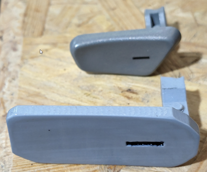

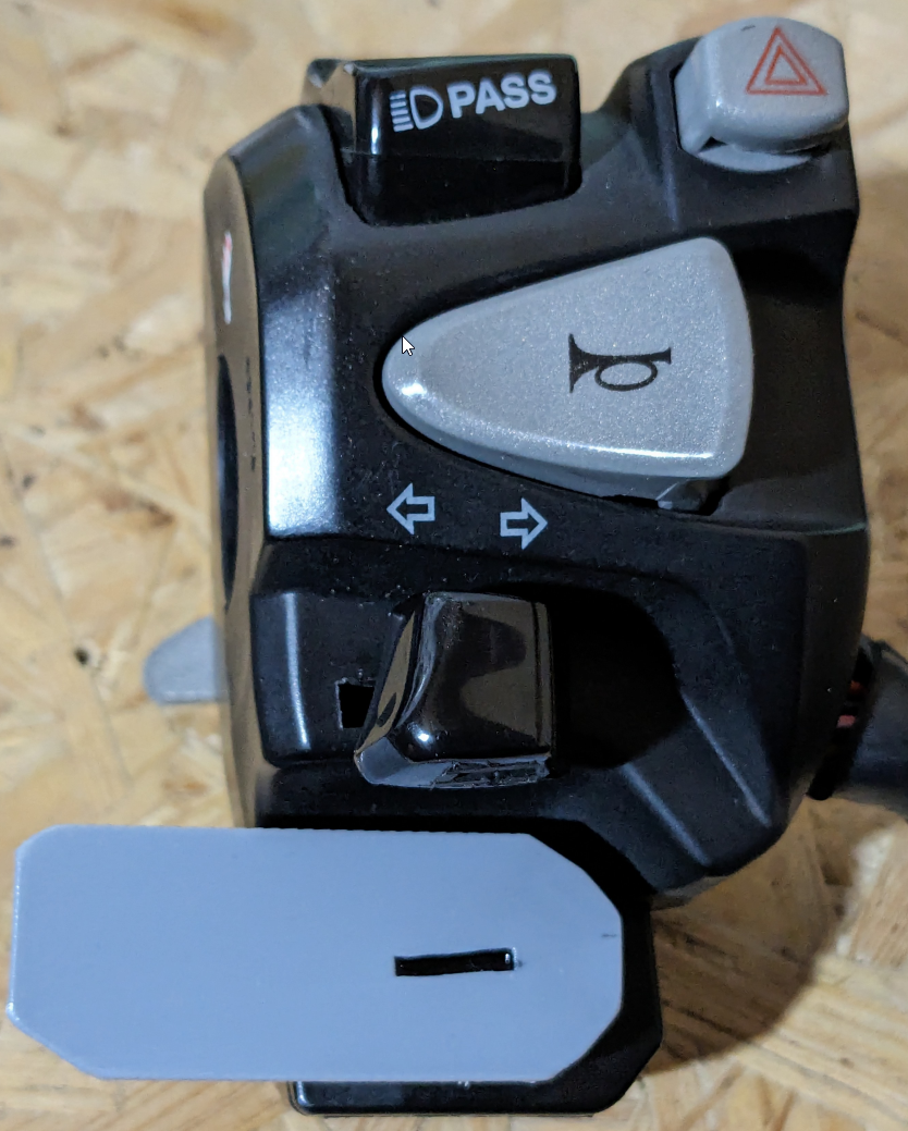

    Ich habe mir den Originalschalter (35mm) demontiert und vermessen und eine 3D Zeichnung erstellt. Damit habe ich mittels 3D Drucker einen längeren Schalter (ca 50mm) gefertigt.
    3D Zeichnung kann gerne zur Verfügung gestellt werden (.stl)

    Ich habe die Schalteinheit für die Heizgriffe deswegen zwischen dem Schalterblock und der Handbremse verbaut, weil ich die Schalter (incl. Blinker...) lieber in Reichweite behalten habe.
