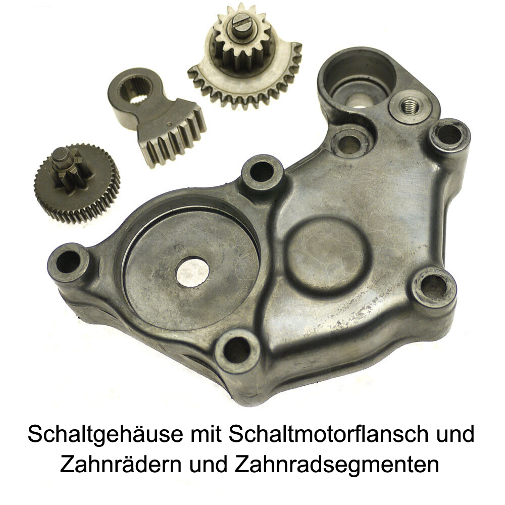

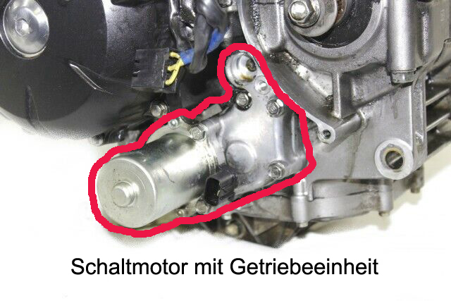

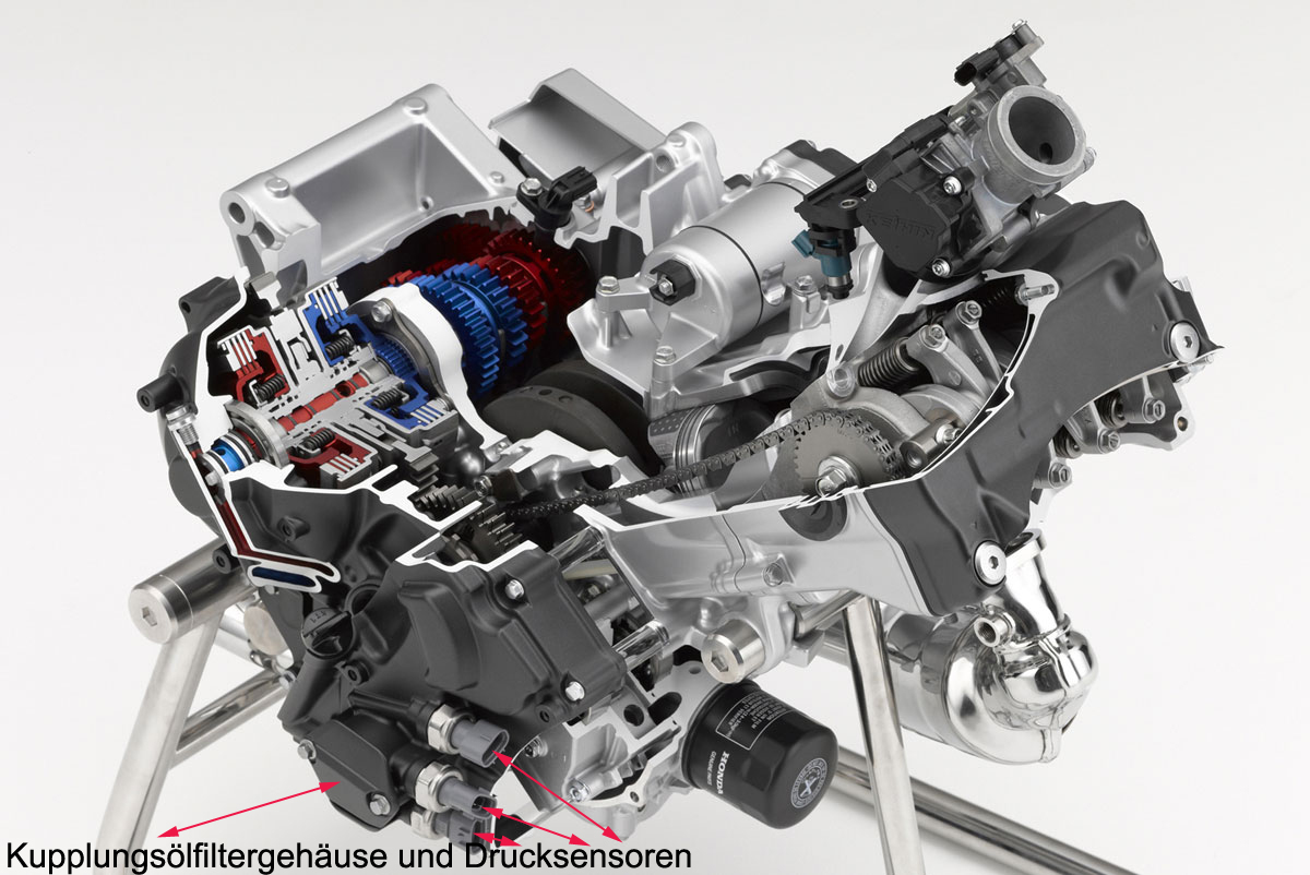

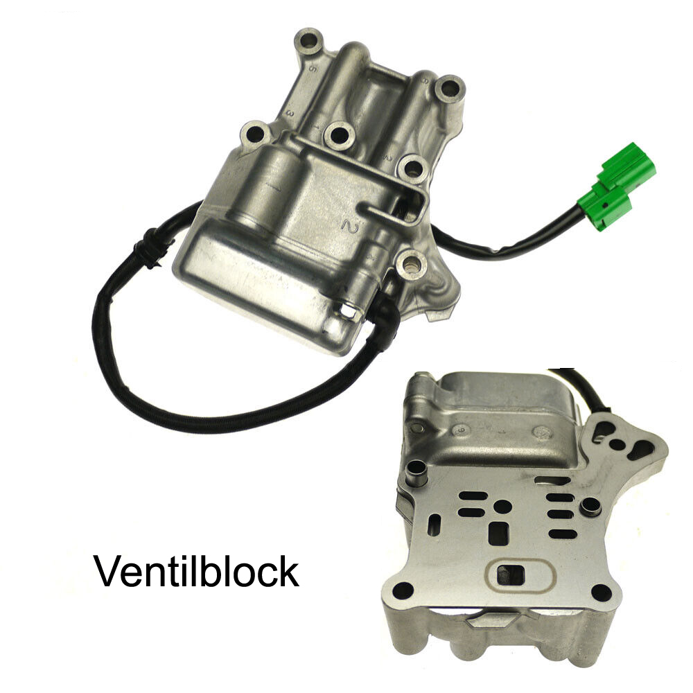

  • #49
    Hallo Seeyou,
    Du schriebst: "Honda hat lediglich dieses elektrische Kuppeln neu designt und auf eine Variante mit manuellem Schalten reduziert."
    Das ist leider falsch: Das DCT Getriebe arbeitet nicht elektrisch sonder hydraulisch!
    Beim DCT wird ein Teil des von der Ölpumpe geförderten Öls durch einen extra Filter in einen Ventilblock mit zwei (sauteuren)
    Tauchmagnetventilen geleitet die dann die beiden Kupplungen separat schalten bzw. deren Druck durch Befehle der
    Motorelektronik nach Bedarf regeln.
    Dabei wird der jeweilige Öldruck von Drucksensoren überwacht und dann werden von der Motorelektronik je nach Bedarf die Tauchmagnetventile geregelt.
    Die E-Clutch ist ein komplett anderes System. Es arbeitet mit sogenanten Aktuatoren (Stellmotoren) die mechanisch auf den
    Ausrückmechanismus der Kupplung drücken währen das DCT wie schon gesagt hydraulisch arbeitet.
    Die E-Clutch ist eine komplette Neuentwicklung und hat mit dem DCT nichts zu tun.
    Das momentan die E-Clutch noch etwas wie ein Fremdkörper wirkt ist vermutlich den Kosten geschuldet. Wenn man genau
    hinschaut scheint es so zu sein das Honda den Motordeckelflansch unter dem sich die Kupplung befindet nicht geändert hat
    und die Befestigungspunkte (Schraubenlöcher) 1:1 übernommen hat. Es wurde Quasi nur ein neuer Deckel designt der die
    Baugruppen der E-Clutch aufnimmt.
    Bei der NC750-DCT war das anders, da war das Doppelkupplungsgetriebe von Anfang an fester Bestandtei der Neukonstruktion.
    Trotzdem haben sie dem DCT, wohl aus Kostengründen nur einen Plastikdeckel spendiert.
    Ich vermute das in künftigen Neukonstruktionen die E-Clutch besser integriert sein wird.
    Vielleicht hat das Marketing ja auch gedacht, mensch, baut das mal so dran das die Leute sehen das da was anders ist und
    die Leute danach fragen, Mundpropaganda halt.
    Nach dem Motto: Ääääääää sachmal, ik hob da mal ne Frage, wat is'n dat fürn Dingens? Wie, dat kennste nich, dat is doch die neue
    E-Clutch von Hondä, genioles Teil du, ich kann dich sagen du, Schalten ohne Kuppeln und voll buddeweich, besser geht dat nich!
    Aber wer weiß das schon.
    Mich hat Honda damit überzeugt auch wenn ich mein DCT nicht missen möchte.
    Apropo DCT: Ein Sachverhalt stört mich am DCT und ich hoffe das er nie eintreten wird. Und zwar läuft beim DCT garnichts mehr
    sobald die Batterie ihren Geist aufgibt. Denn damit die Ölpumpe arbeitet, die wiederum eine der Kupplungen betätigt muß der
    Motor laufen. Anschieben geht also nicht da die Kupplungen ja offen, da drucklos sind. Da hilft nur ein Fremdstart mit
    Überbrückungskabel.
    Ja ja, wo Licht ist ist auch Schatten, man kann nicht alles haben.
    Ich habe einmal ein paar Fotos angefügt wo man halbwegs erkennen kann wie aufwändig das DCT ist und was alles dazu gehört.
