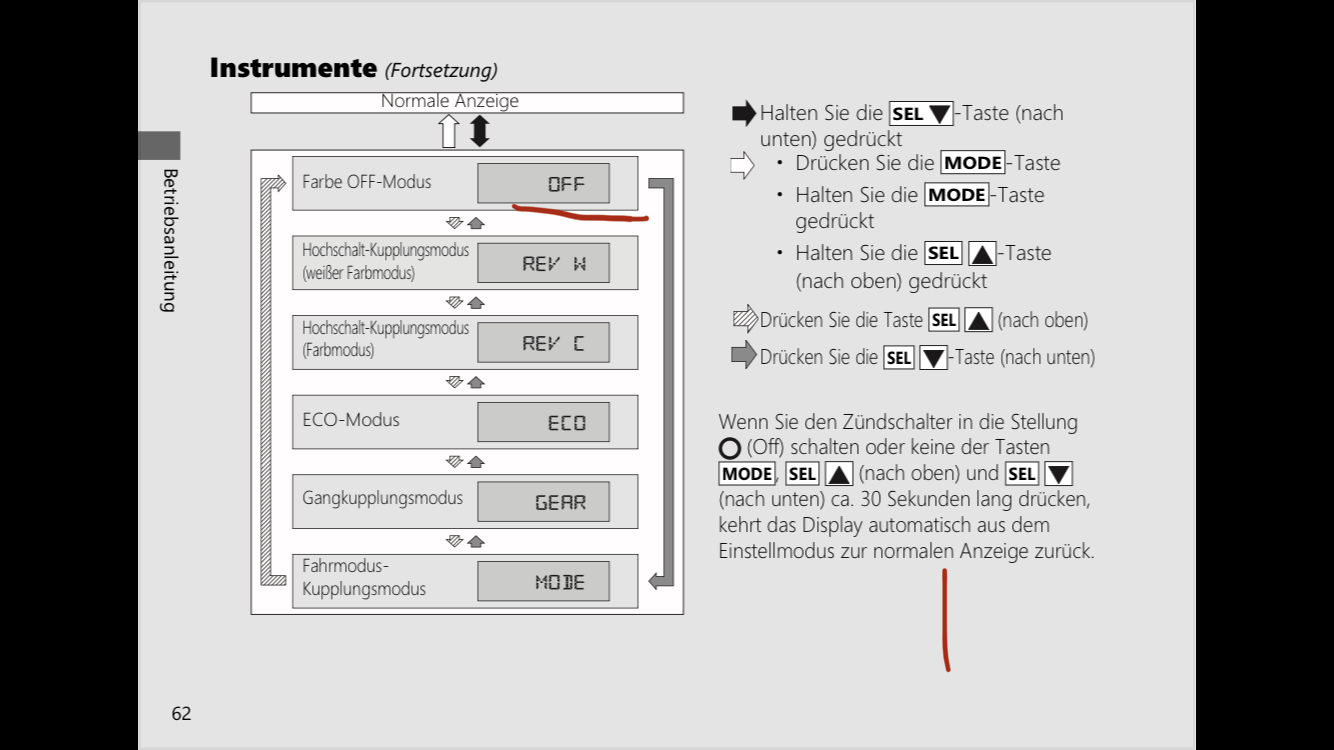

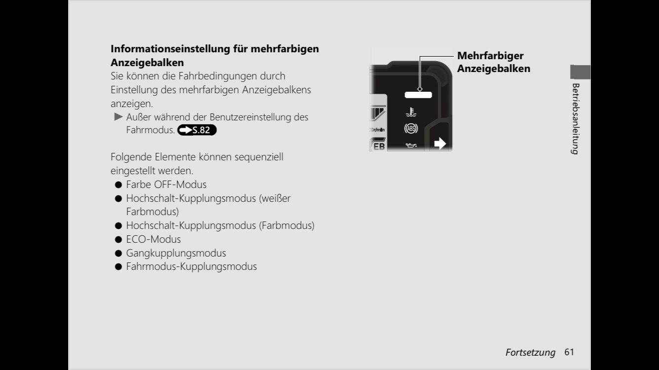

    Moin ab Seite 61 ist das Beschrieben in der Anleitung, da kann man die Leuchte ausschalten
    Habe auch 3 mal lesen müssen und probieren bis die aus war :) War aber das erste was ich gemacht habe wie Sie in der Garage stand so ein Disco geflacker brauche ich nicht am Mopped.
