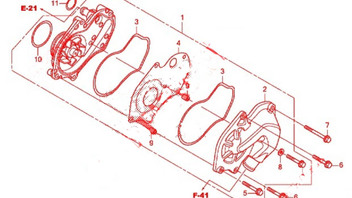

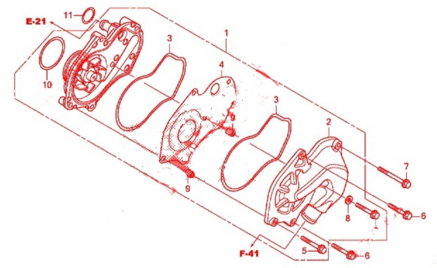

    Wo können die restlichen 0,6 Liter sich "versteckt" haben ?
    Hier mein Verdacht: Die Kühlmittel-Pumpe wirkt, wenn sie steht, wie ein dichtschließendes Ventil (s. Grafik).
    Um diesen "Verschluss" zu umgehen, wäre es notwendig gewesen, die Schläuche an der Pumpe zu lösen.
