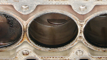

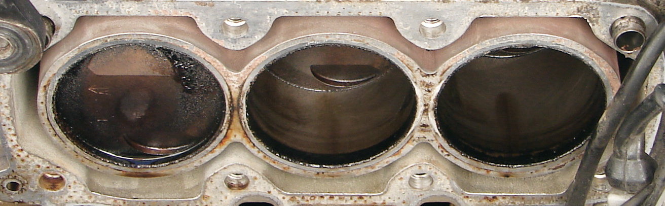

    Ich mußte dann vor 5 Jahren unter anderem die Zylinderkopfdichtung wechseln und habe dabei die Flüssigkeit
    abgelassen.
    Das bedeutet das die Flüssigkeit ca. 25 Jahre!! im Motorrad war!!
    Die Flüssigkeit hat nicht geflockt, es waren so gut wie keine Sedimente zu erkennen und sie roch wie ganz
    normale Kühlflüssigkeit, keinerlei modriger Gestank etc. Auch optisch alles im grünen Bereich.
    Dann habe ich mir alle Kühlwasserkanäle genau angeschaut und soweit es ging endoskopiert. Alles metallisch
    blank, keinerlei Ablagerungen. Danach habe ich den Alu-Motorblock sowie den Alu-Kühler durchgespült. Auch
    hier keine Flocken, keine Ablagerungen bzw. Korrosion!

    Hier noch ein Foto das ich kurz nach der Demontage des Zylinderkopfes gemacht habe. Es ist noch nichts
    saubergemacht oder trockengewischt!
    Man sieht den teilweise noch feuchten Kühlkanal um die Zylinder, keinerlei Rückstände, Korrosion noch
    irgend etwas. Und das nach ca. 25 Jahren ohne Kühlmittelwechsel! Scheint ja wohl zu gehen.

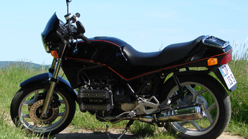

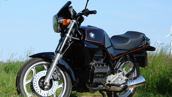

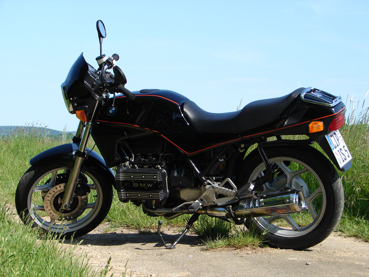

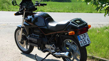

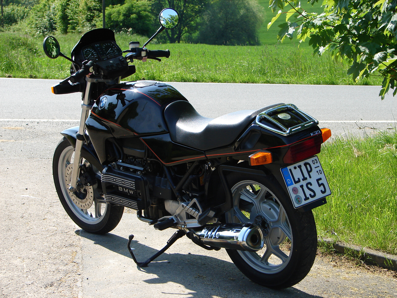

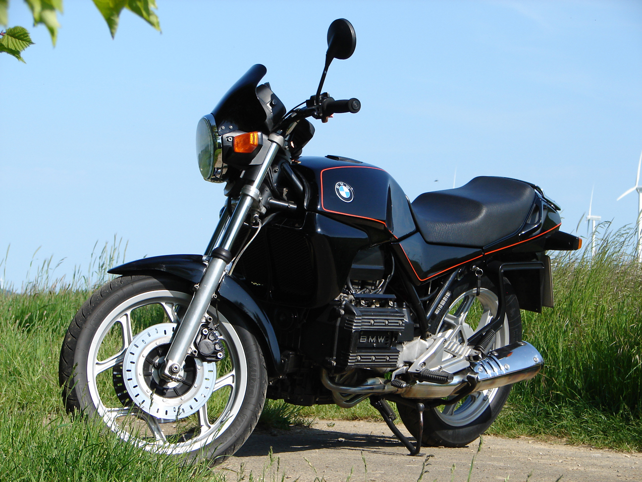

    Das war meine meine K75. warum ich auf die NC umgestigen bin hatte ich hier schon einmal erläutert.
    Ich bereue es kein bisschen. Aber nach 22 Jahren fiel mir die Trennung doch nicht ganz leicht. Sie fährt
    jetzt übrigens in Hamburg Norderstedt.
