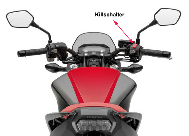

    Für den Fall der Fälle sollte man sich als Motorradfahrer eins verinnerlichen: Jedes Motorrad hat gesetzlich verpflichtend
    einen sogenanntan "Killschalter"
    Ich mußte ihn vor vielen Jahren einmal nutzen da einzelne Litzen vom "einfachen, keinem doppelten!"
    Gasseilzug meiner damaligen Honda gerissen waren und diese sich dann in der Aussenhülle verklemmt
    hatten, Glück gehabt und richtig reagiert.

    Das DCT ist mindestens ebenso sicher wie die Schalter, weil es wahrscheinlicher ist, dass der Bowdenzug oder der Kupplungshebel reißt oder bricht. Einfach Not-Aus-Schalter betätigen, dann könnte man beide Motorräder anhalten. Den Bremshebel findet man bei beiden nur rechts.

    Mit eingelegtem "D/S-Modus" hat man dann m.M. ein Problem und wird so schnell nicht den "Kill-Knopf" drücken können.... mit etwas Glück hat man nach vorne Platz, kann Balance halten und wenn der "Sprung nach vorn" vorbei ist die Bremse ziehen.
