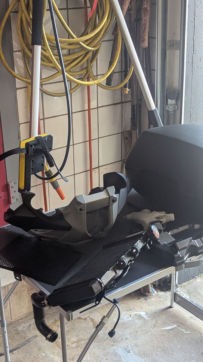

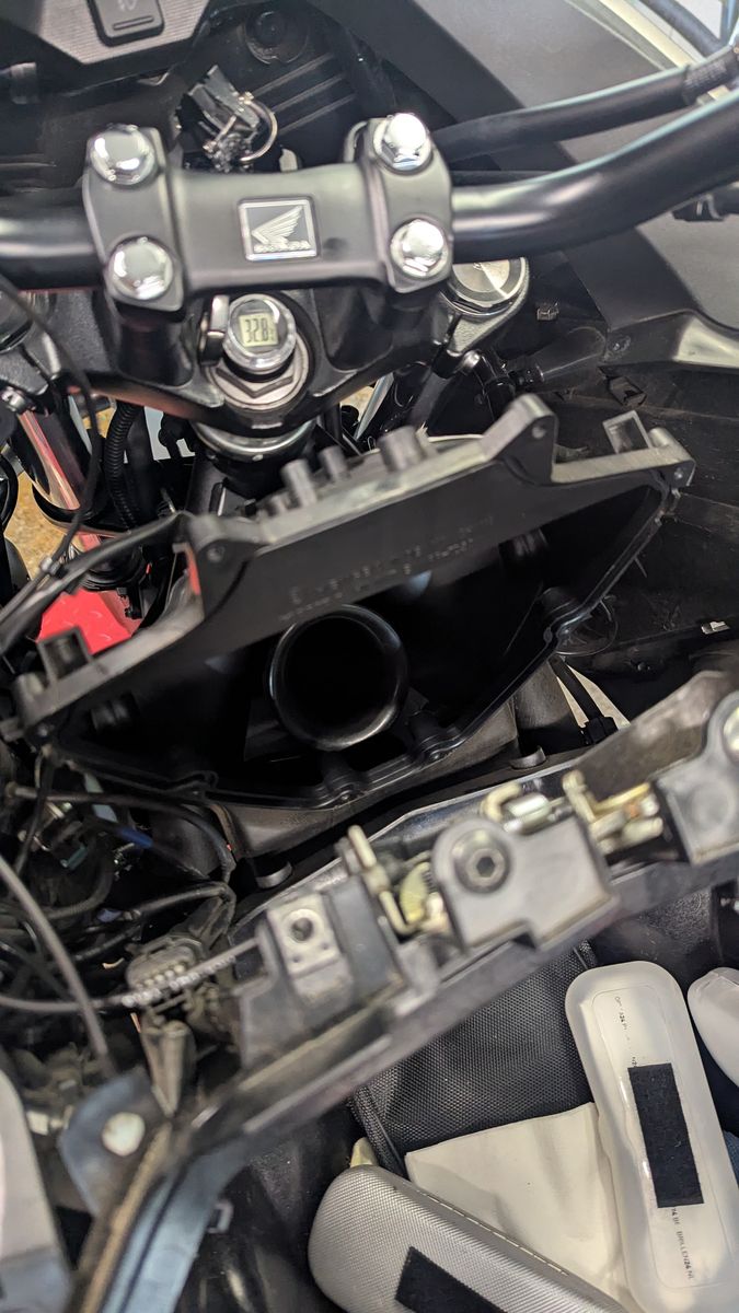

Heute war mal großer Wellness Tag für die NC.
Mal mit der 24 tkm Inspektion angefangen.
Wenn man es noch nicht gemacht hat ist es schon etwas fummelig vor allem wenn man Bügel und Scheinwerfer dran hat.

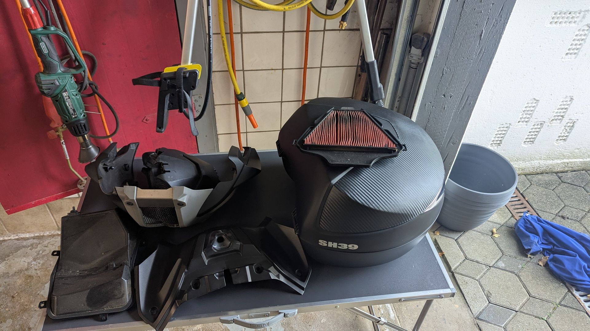

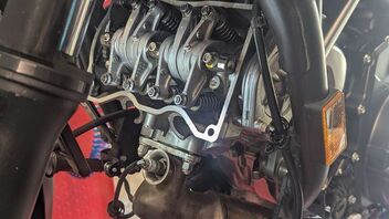

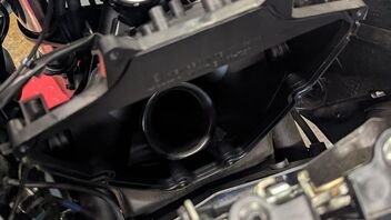

Aber letztendlich hat alles gepasst Ventile waren keine Ausreißer dabei weder nach Oben noch nach Unten. Der Luftfilter war schon sehr Schmutzig nach der Laufzeit.

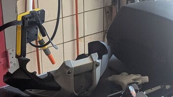

Und wenn ich schon mal alles offen hatte auch gleich noch eine USB A Dose hinzugefügt für die Heizgriffmatten. dann brauch das Kabel nicht mehr durch den Staufachdeckel.
