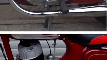

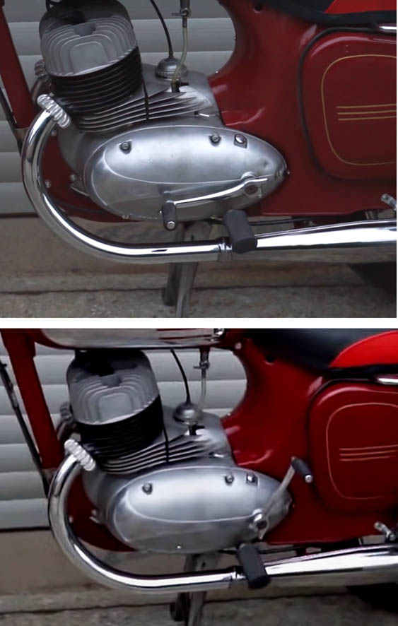

    Ich vermute, dass hier das normale Getriebe von der Kurbelwelle nicht mehr mit der Hand getrennt werden muss, sondern durch Berühren des Schalthebels die Kupplung motorisch getrennt wird.
    Solch eine Schaltautomatik hatte Jawa bereits in den 50'er Jahren (s.Foto). Die funktionierte rein mechanisch.
    Ich fand sie technisch genial aber ein wenig unnütz.
    Wer mit seiner linken Fußspitze feinmotorisch begabt war, konnte damit auch im 1. Gang anfahren.
    Der 1.Gang wurde nach oben, die anderen 3 Gänge wurden nach unten geschalten.
    Der Schalthebel betätigte über einen Exenter eine Schubstange, die die Kupplung ausdrückte.
    ____________________________________________
    Der Schalthebel war auch gleichzeitig der Kickststarter. Mit dem Fuss drückte man den Schalthebel in das Motorgehäuse. Er schnippte nach oben und das Motorrad ließ sich so starten.
    Ich vermute dieser Honda-Kupplungsautomat wird so "nützlich" sein, wie der bei Jawa.
