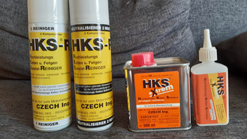

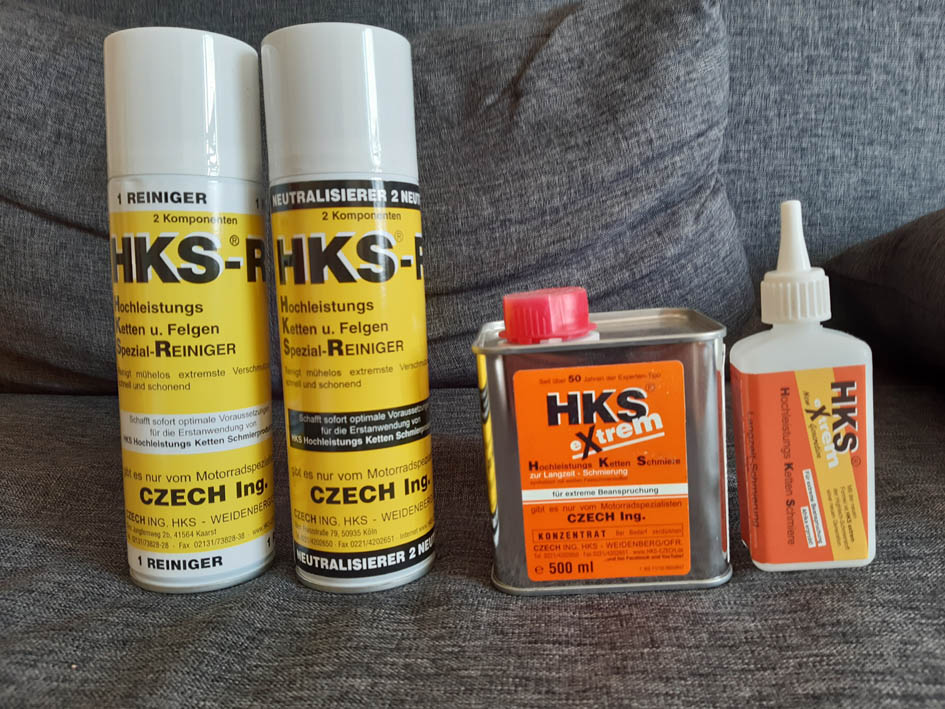

    Ich benutze HKS schon die letzten 9 Jahre bei der CB und habe letzten Sonntag die NC auch darauf umgestellt. Im Moment möchte ich nichts anderes nehmen auch wenn die Pflege da mal etwas länger dauert. Aber dafür gibt es ja die Regentage :)
