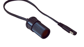

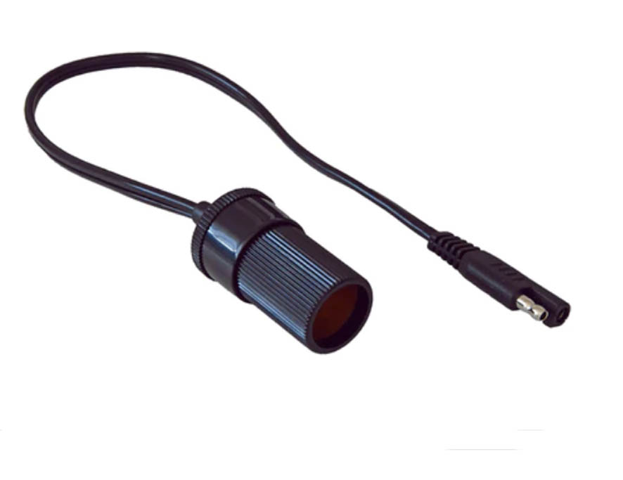

    Hier mein Vorschlag. Ein Adapter von SAE auf KFZ-Steckdose.
    Dein Navi wird sicherlich ein Kabel mit KFZ-Anschluss (Zigarettenanzünder) besitzen.

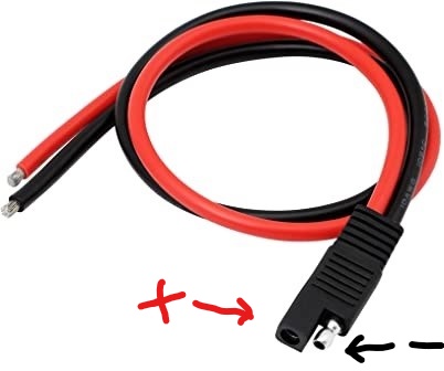

    Noch ein kleiner Tipp: Am SAE-Steckerausgang ist der abgedeckte Pin das Plus, der ohne Abdeckung metallische das Minus.
