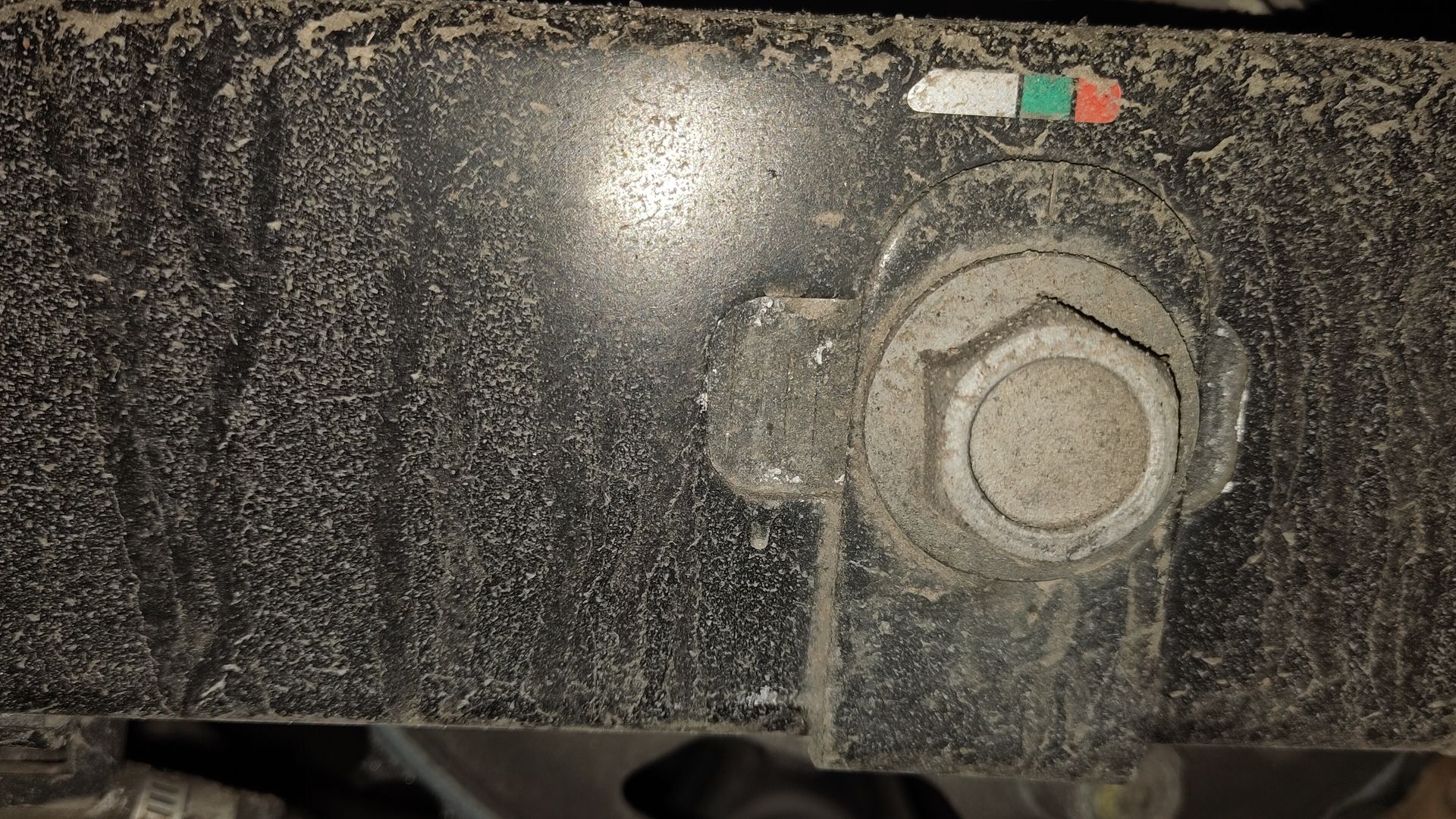

    Kette 56 glieder also Nieten oder wie es heißt. Sind dann wohl 112. Kettenrad ist 41. Ritzel hab ich nicht geguckt, da ich die Verkleidung jetzt nicht abbauen möchte. Da muss ich mich erst einlesen, da noch nie gemacht. Anbei Bilder. Ja Kette ist dreckig. Bin auch gerade erst gefahren. Ich habe DCT. Wenn 114 Glieder normal wären lt. Buch, dann ist sie mit 112 ja eh schon kurz. Trotzdem finde ich das "Nachspannstück" nach hinten wenig oder täusche ich mich?nc750.de/forum/core/attachment/18358/
    nc750.de/forum/core/attachment/18359/
    nc750.de/forum/core/attachment/18360/
    nc750.de/forum/core/attachment/18361/
    Deine Bilder sind für mich nicht aufrufbar.

    Das, was ich machen kann am Mopped mache ich auch. Früher habe ich fast alles gemacht. Da waren die Dinger irgendwie auch einfacher zusammen gebaut. Lange ist es her. Ich möchte mich nur rückversichern, bevor ich zur Werkstatt fahre. Das mit der strammen Kette (sie war gerade Mal einen Zentimeter bewegbar, wenn überhaupt) ist schon ärgerlich. Aber nun weiss ich jedenfalls, wie ich es selber machen kann. Ritzel gucke ich die Tage. Übrigens steht im Handbuch 114 Glieder. Ich Guck Mal, warum du die Bilder nicht siehst
