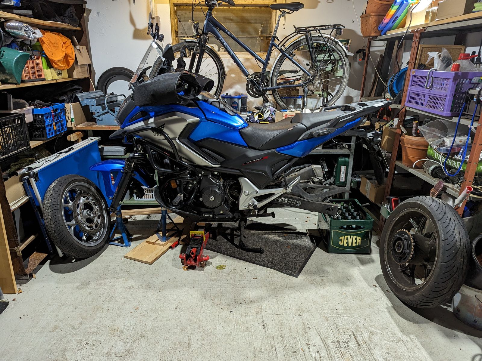

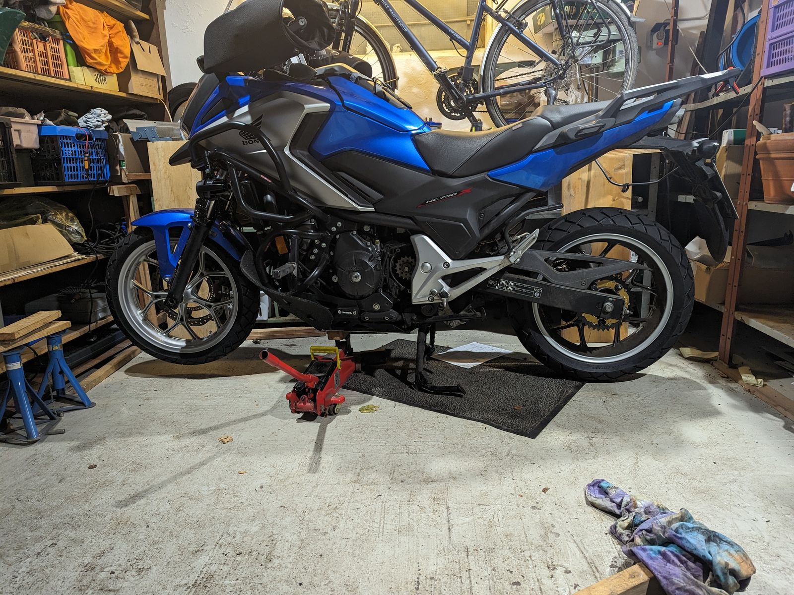

Beide Räder gleichzeitig ausbauen

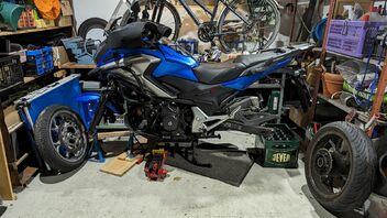

#6 einen vollen Kasten
Na ich habe vermutet, dass der Kasten Bier bei der Demontage geleert wurde 😄

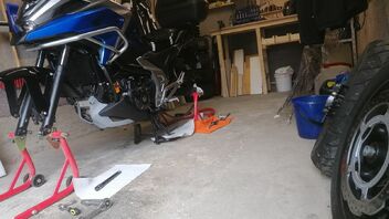

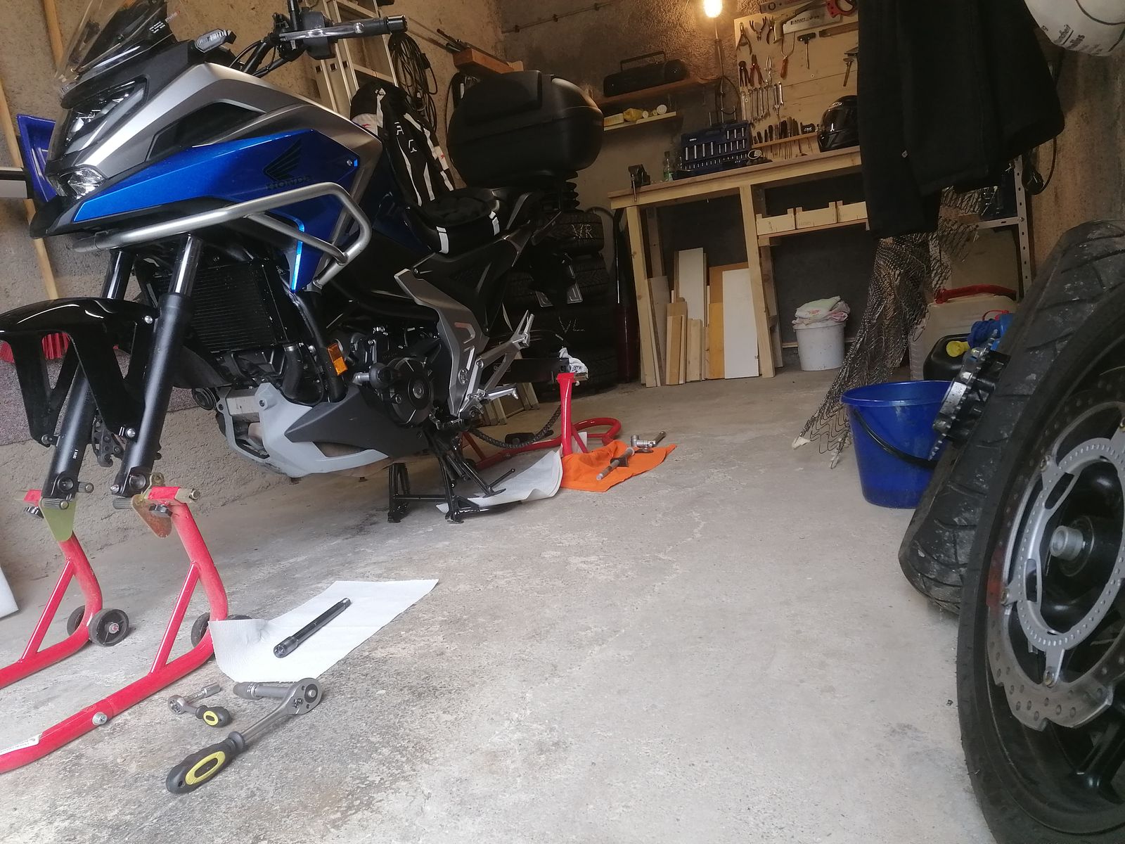

#7 Man solls kaum glauben, aber zwei günstige Montageständer tun es auch.
Ich hatte keinen Platz für Montageständer weil der Bock quer in die Garage musste damit der C Zero auch noch zum laden und vorheizen rein gefahren werden kann.

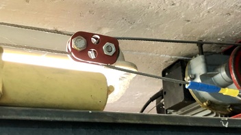

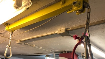

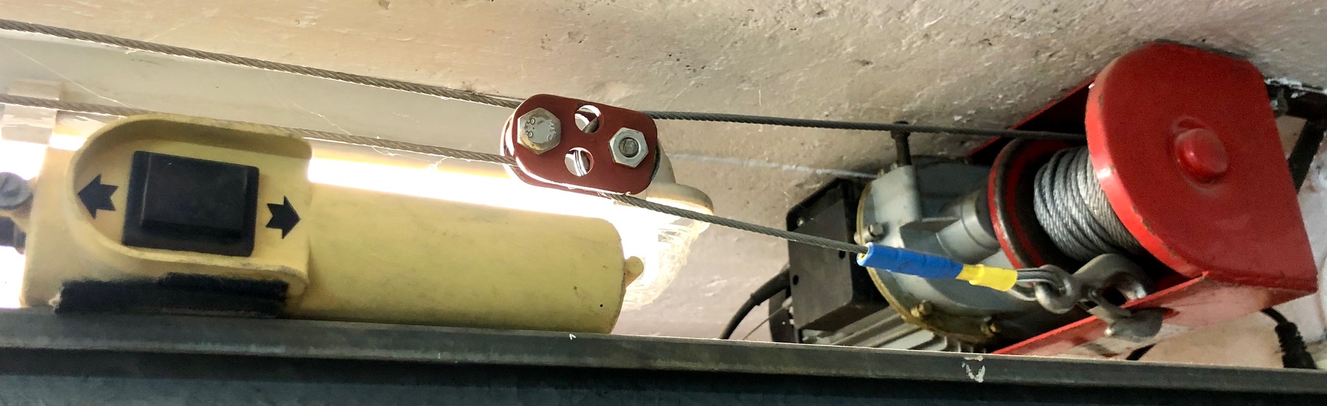

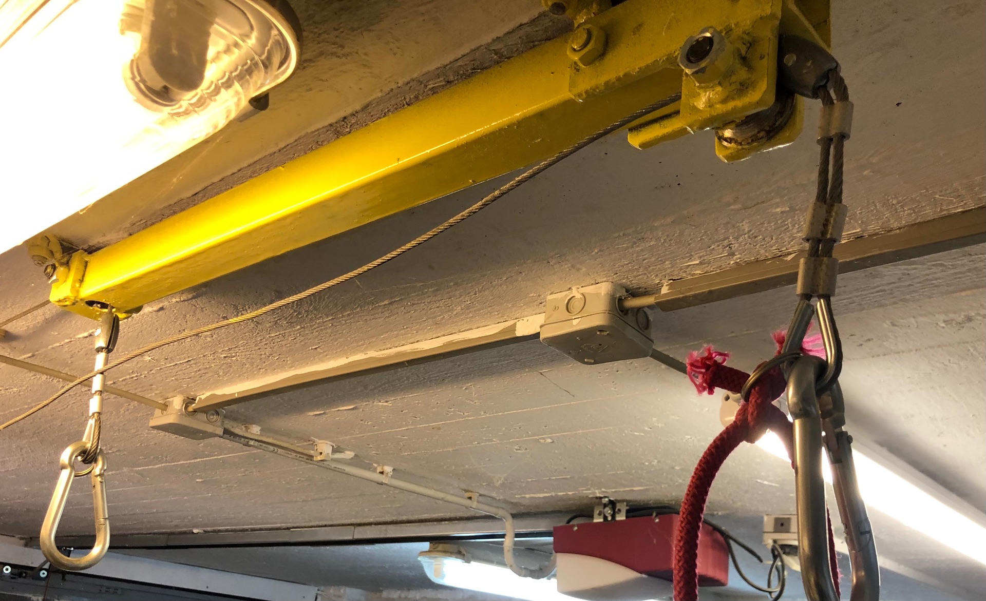

#8 Ich hänge meine Motorräder mit einer elektrischen Chinawinde für ca.100 €, zwei selbstgebaute Umlenkrollen, so wie einem Drahtseil das an beiden Enden einen Harken (für die Schlaufen die an den Rahen kommen) an die Decke.
Besser wie wie jede Hebebühne denn ich kann auf Knopfdruck jede beliebige Höhe einstellen und außer dem Rahen quasi alles ab und an bauen.
Nein da wackelt nix durch die zwei aufhängen Punkte und wenn wirklich mal groß Schrauben mit viel Drehmoment gelöst werden müssen (z.B. Radachsen) steht das Motorrad durch einen Fingerdruck auf festem Boden.
Das beste ist auch das keine schwere und sperrige Hebebühne oder Bierkisten 😆 am Boden rumsteht.
Und das ganz Konstrukt für wenig Geld zu bekommen ist.
Nur die Decke muss tragfähig sein oder man muss einen Rahmen bauen.
#10 Warum nacheinander?
Das Zugseil der Winde teilt sich theoretisch in zweit Teile ein Harken kommt mit einer Schlaufe vorne z.B an den Lenker und hinten irgendwo unter die Sitzbank.
Ich habe es aber so gemacht das das Zugseil der Winde durch eine 3 Rolle und eine Befestigung es Endes an der Winde einen Flaschenzug bildet das hat den Vorteil das man langsamere Bewegungen machen kann.
An der Achse der dritten frei beweglichen Rolle hängt das Zugseil mit den zwei Harken die zum Motorrad über Rollen an der Decke zum Motorrad laufen.
