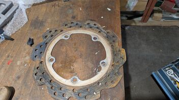

Also: Wie gehen die Teile kaputt? Wenn man sie nicht nutzt. Ich denke ab und zu Feststellbremse ziehen um sie gängig zu halten wäre nicht schlecht gewesen. Ich brauche die hier in Bremerhaven leider nur so selten. Vielleicht sollte ich öfters am Deich parken 😉
Verrostete Bolzen
Und die Feststellbremse. Die Bolzen auf denen die Beläge gleiten können sollten sind total verrostet. Der eine Belag ist beim Versuch den Bremsklotz auf den Bolzen zu bewegen gleich von der Trägerplatte abgefallen
