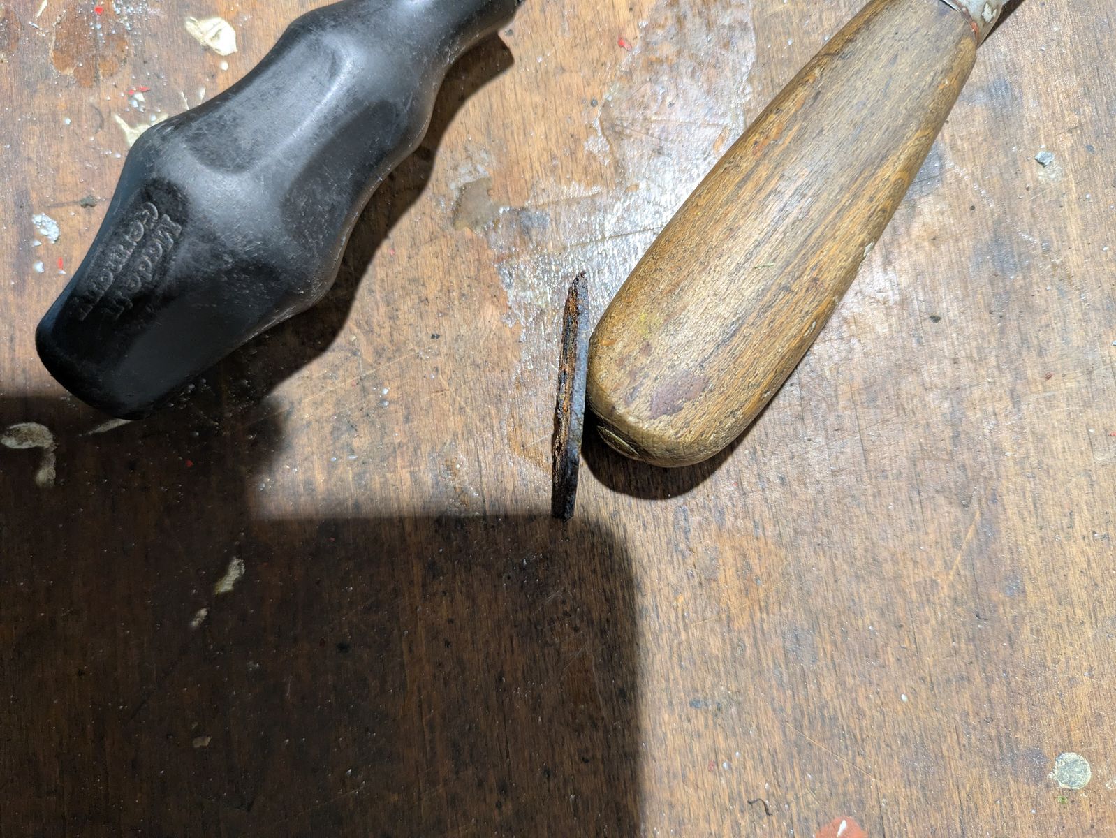

Also: Wie gehen die Teile kaputt? Wenn man sie nicht nutzt. Ich denke ab und zu Feststellbremse ziehen um sie gängig zu halten wäre nicht schlecht gewesen. Ich brauche die hier in Bremerhaven leider nur so selten. Vielleicht sollte ich öfters am Deich parken 😉

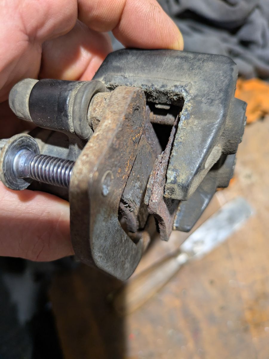

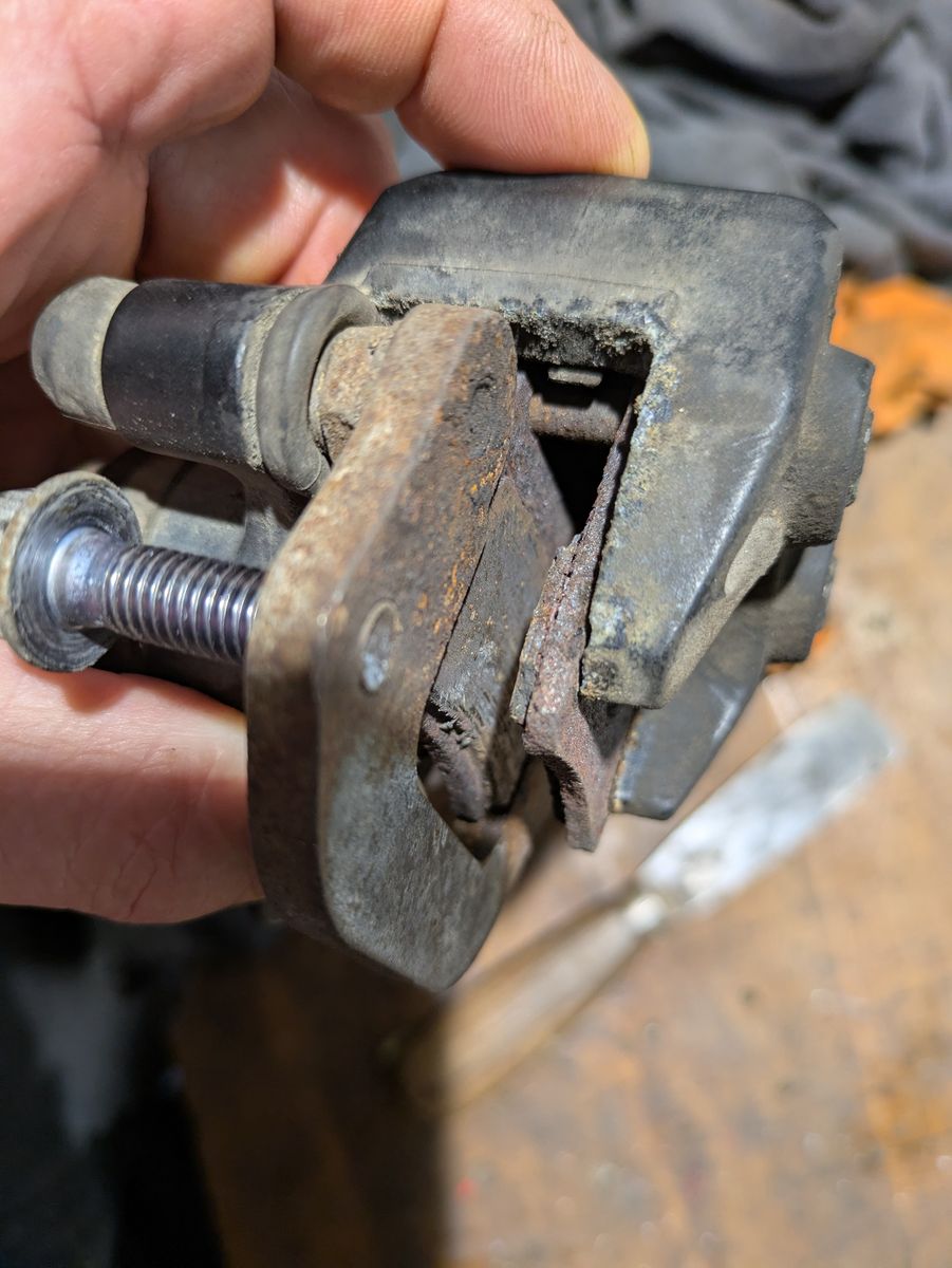

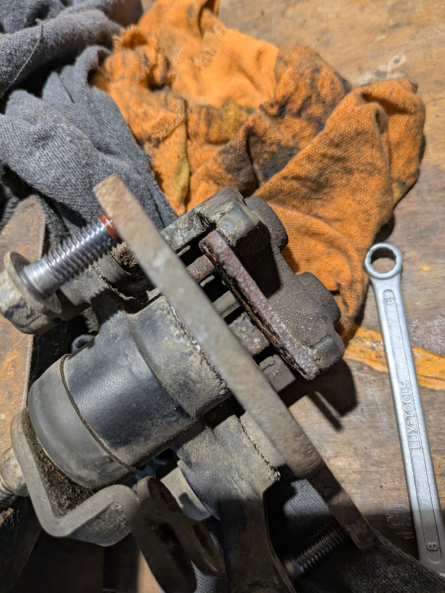

Verrostete Bolzen

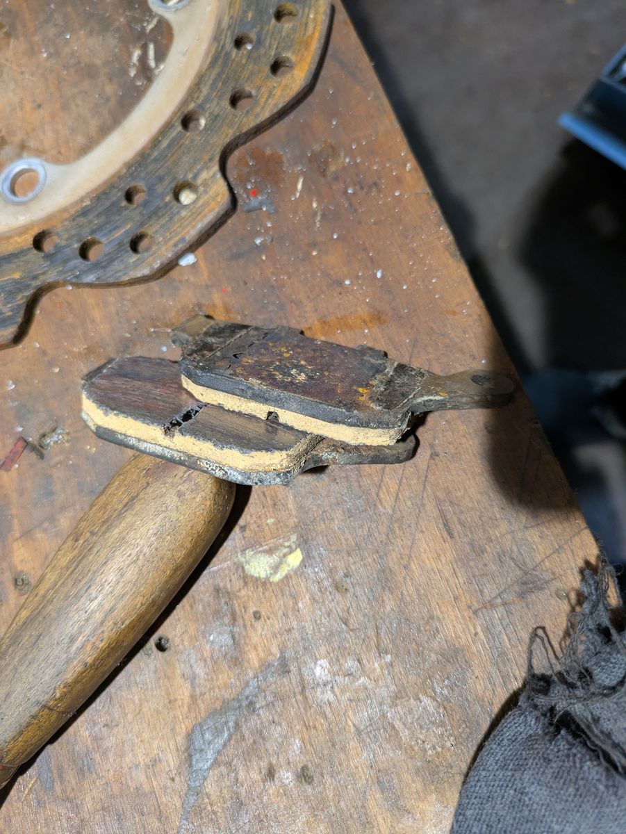

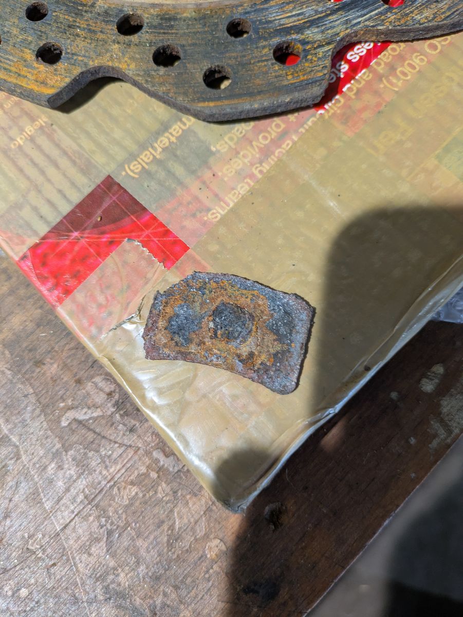

Und die Feststellbremse. Die Bolzen auf denen die Beläge gleiten können sollten sind total verrostet. Der eine Belag ist beim Versuch den Bremsklotz auf den Bolzen zu bewegen gleich von der Trägerplatte abgefallen
Weitere Bilder der Desaster Bremse

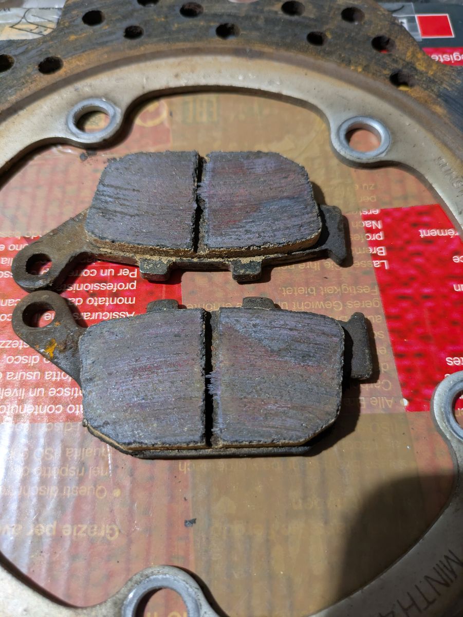

Die ausgeglühten Bremsbeläge die höchstens 1000 km alt sind

Hatte ich auch und ganz lose eingestellt, damit die nicht schleifen kann. Heute habe ich jedoch festgestellt das der feste Part der Bremse trotzdem schliff. Die gucke ich mir noch mal in Ruhe an.

Habe heute die gebrauchten Teile eingebaut und es schliff immer noch. Als ich die Feststellbremse demontiert habe war Ruhe im Karton. Was soll ich sagen ich habe sie dann gleich demontiert gelassen.
Anbei noch ein Bild der ausgeglühten Bremsscheibe. Nach dem Ausglühen ist die total schnell verrostet.
