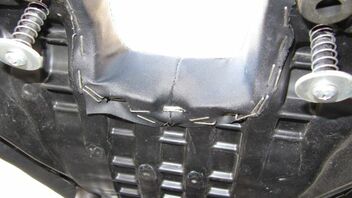

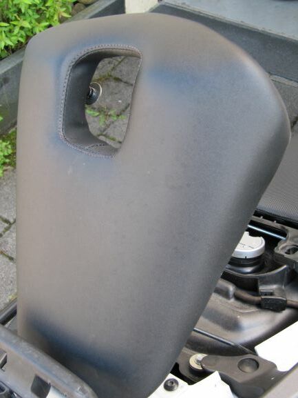

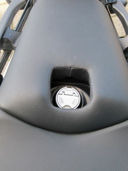

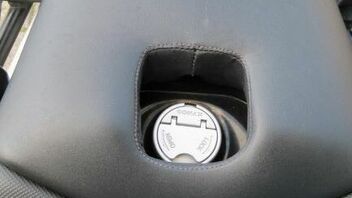

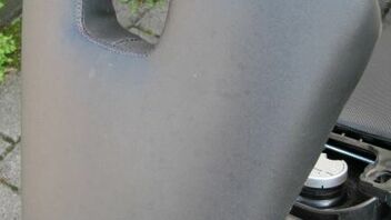

    Nachdem ich wieder darauf angesprochen wurde, hier nochmal die Beschreibung für die RC72, um nicht jedes Mal zum Tanken den Soziussitz zu entriegeln.

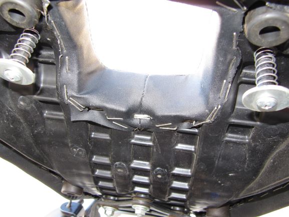

    Ich habe nur einen gebrauchten Soziussitz von der NC 750S bekommen - der passt trotz anderer Teilenummer. Der Bezug ist anders strukturiert und die Bank ist nach vorne hin einen Hauch höher gepolstert. Ohne Bearbeitung arretiert der Sitz mit leichtem Druck, nach dem Aushöhlen funktioniert es ohne Problem.

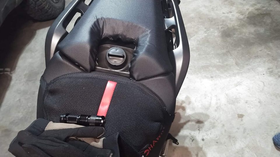

    Die hintere Sitzbank wurde von unten ausgehöhlt, damit der Sattler die Konturen sieht. Zunächst habe ich über dem Tankdeckel in die Bank vier Löcher an den Eckpunkten gebohrt und dann mühsam den doch recht dicken Kunststoff herausgeschnitten und die Ränder geglättet.
    Die Öffnung hat nach vorne in Fahrtrichtung 8,5 cm, hinten 8 cm und an den Seiten 9 cm. Schließlich noch den Schaumstoff möglichst sauber nach oben zum Sitzbankbezug hin ausschneiden. Den Rest hat der Sattler für 30 Euro, inklusiv neuem Bezug, gemacht. Funktioniert seit 5 Jahren problemlos.

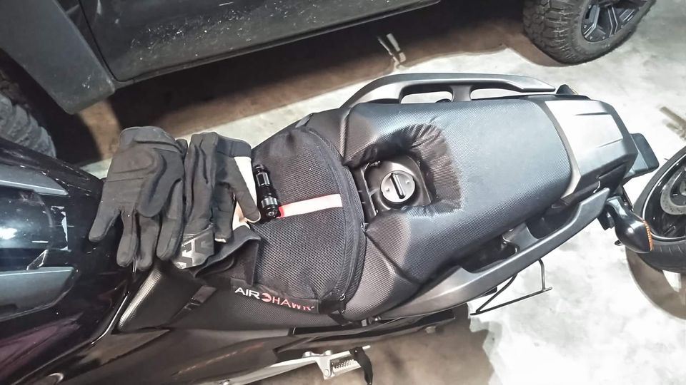

    Den abschließbaren Tankdeckel gabs bei einem Mofa/Rollerhändler. Ist von Kymco, Art. Nr. MX0213, damals für 34 Euro. Dazu braucht man noch eine Gummidichtung, entweder die vom alten Tankdeckel oder eine neue vom HH (ET Nr. 17632-383-831).
    Der Soziussitz ist uneingeschränkt nutzbar. Durch die Nähte bleiben die Ränder rund ums Loch stabil.

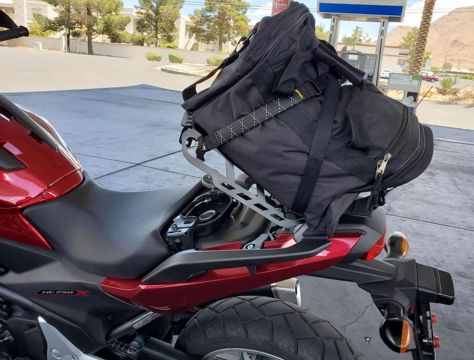

    Erst dann dämmerte es. Wenn ich mit einer Gepäckrolle unterwegs bin, dann erspare ich mir viel Aufwand.

    Gepäck auf dem Soziussitz oder Satteltaschen darüber gelegt.
    Ich verstehe den Sinn nicht?
    Auch wenn der Sitz mit Gepäck belegt ist muss es runter ansonsten komme ich ja auch nicht an den Tank.
    Das drehen des Schlüssels der Serienmäßigen Version und die Sitzbank anzuheben ist doch keinerlei Aufwand wozu dann dieser Umbau um dann komplizierter in der Tiefe den Tank aufzuschließen.

    Ich kann mir vorstellen, dass die Sozia beim Tanken sitzen bleiben könnte, dann macht das durchaus Sinn.
    Paul
    Ich verstehe auch den Sinn nicht warum einige beim tanken sitzen bleiben um dann zum Bezahlen doch auf zu stehen.🤔
    Zur Sozia enthalte ich mich mit einem Kommentar.
    Ah,... wenn Sozia draufsitzt,.... wie dann tanken,... ? :/
    ok,... wenn Sozia (m/w) etwas nach hinten rutscht,... nur aufpassen, dass nix daneben geht,.... aber mir verschließt sich trotzdem der Sinn daran,... aber jeder wie er will,...
    auf die Idee kam ich noch nicht. Kann denn der Sozia beim Tanken sitzen bleiben ?

    Natürlich kann dieses Loch auch noch als Cup-Holder funktionieren. Das wäre aber ein Nebeneffekt.
