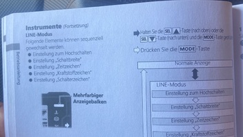

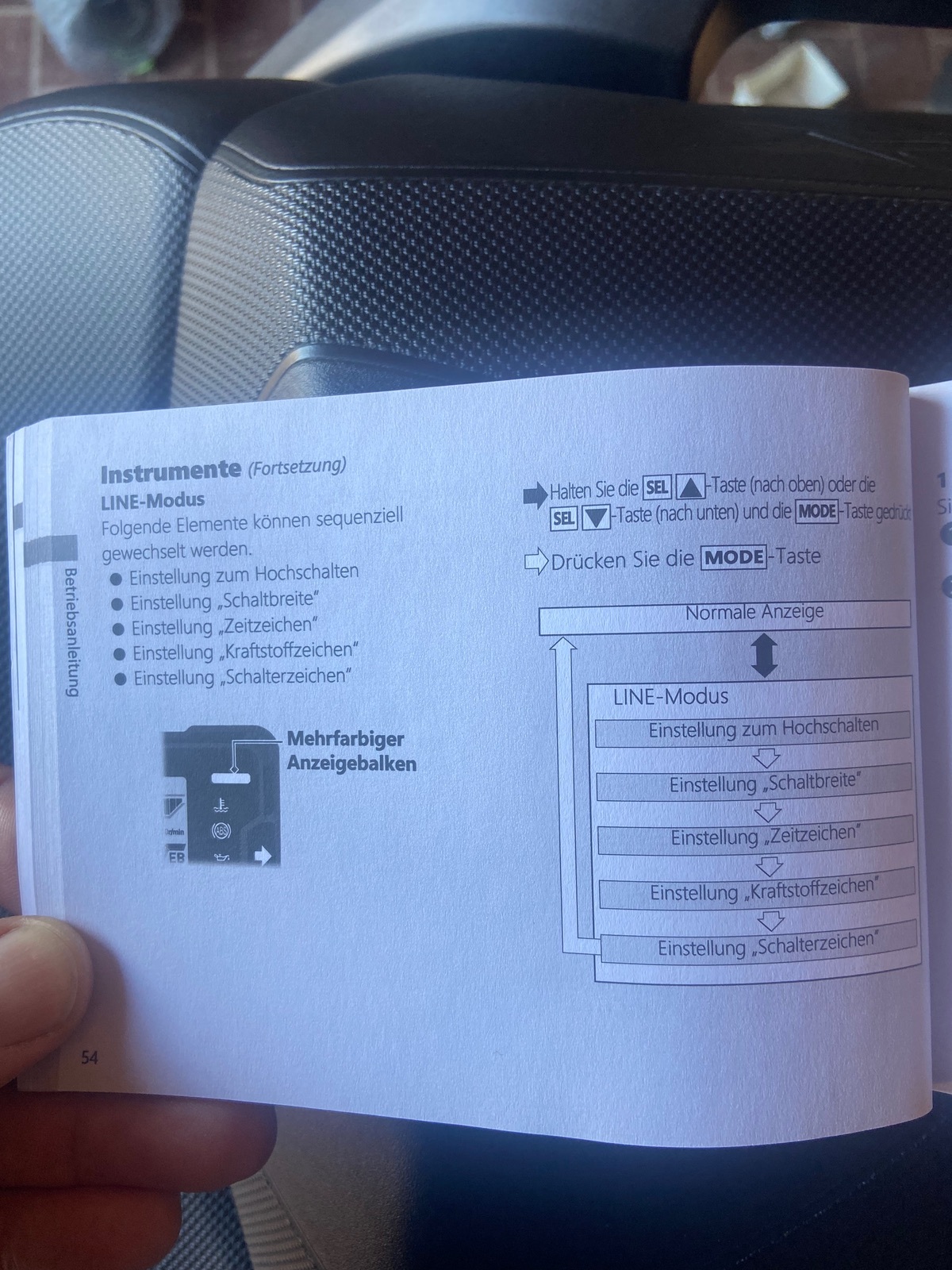

Mehrfarbiger Anzeigebalken
    habe eine NC 750 x Bj2021
    Ich fahre sehr früh zur Arbeit, das heißt es ist dunkel.
    Und diese Blöden Farben Anzeige beim Gas geben blenden.
    Habe versucht den Kram aus zu stellen und nicht hin bekommen.
    Diese Anzeige sollte als Warnlampe sein. Bei zu wenig Benzin oder Motorstörung.
    Wer kann helfen? Oder ist es überhaupt möglich diese Aus zu stellen?

    bei der Bedienungsanleitung ist ein QR-Code, der führt zu einer deutschen Bedienungsanleitung.
    Dort sind sehr viele Informationen dazu,
    ich habe nicht alles ausprobiert, aber die Beleuchtungsstärke des Displays kann man einstellen, denke damit wird auch das Mäusekino gedämpft.

    Hier der Auszug aus dem Bericht von Lorenz:
    danke für deinen Bericht. Ich kann dir berichten, dass du das Lämpchen rechts oben im Display ausschalten kannst. Wenn du die 'Pfeil runter-Taste' (über der Mode-Taste) 3 Sekunden gedrückt hältst gelangst du zum Einstellmenü für dieses Lämpchen. Mit den Pfeil-runter und Pfeil-hoch-Tasten rollst bis 'Off' angezeigt wird. So habe ich das gemacht.
    Sel Taste nach Oben gedrückt halten, schaltet um zwischen Tag und Nacht Modus.
    Nur mal so als Tip, steht aber auch in der BD.
    Gabs bei Deinem Mopped keine Deutsche Bedienungsanleitung dazu ?
    Erst die Maschine, dann der Mensch.
    Bei mir gab es die Bedienungsanleitung zwar dazu aber gerade dieser Punkt mit dem mehrfarbigen Balken hab ich nicht kapiert. Ist echt doof beschrieben oder aber ich bin zu alt für so'n neumodischen Kram 😀
