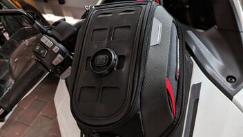

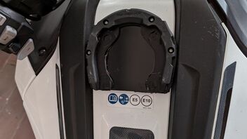

Alles anzeigenNach langem überlegen habe ich endlich den richtigen Tankrucksack für meine RH09 gefunden.
Es wurde der PRO Sport von SW-Motech mit 12-17Liter und mit dem bekannten Magnet Klick System.
Für mich ideal im Urlaub und auch für die kleine Tour am WE. Ist ein zwei Sekunden auf und abgeschnallt.
Problem war das der Tankring nicht auf die Abdeckung passt. Ich habe das mit Klebepads gelöst die wieder entfernt werden können.
Dazwischen haben ich eine 8mm dicke Plexiglasscheibe verschraubt und schwarz foliert. So passt der Tankrucksack bündig auf den Tankabdeckung.
Unter der roten Abdeckung habe ich noch Doppelseites Klebeband verwendet damit der Tankrucksack nicht wackelt.
Hält Bombenfest, erste Testfahrt war super. Passt genau zwischen Zündschlüssel und Bauch.
PRO Tankring für ADVENTURE-RACK
Kleiner Tipp, bei Newsletteranmeldung bekommt man bei Polo 10%. Der Tankrucksack wurde sehr schnell geliefert.
Hier ein paar Bilder
Magst Du mir sagen, welche Klebepads Du genommen hast, die man dann auch wieder abziehen kann und die so gut halten?
Dankeschön
Alles anzeigenMagst Du mir sagen, welche Klebepads Du genommen hast, die man dann auch wieder abziehen kann und die so gut halten?
Dankeschön
Hi, im ersten Post sind die Links von den Pads drin.
Gruß Michael
Alles anzeigenHi, im ersten Post sind die Links von den Pads drin.
Gruß Michael
Dankeschön
