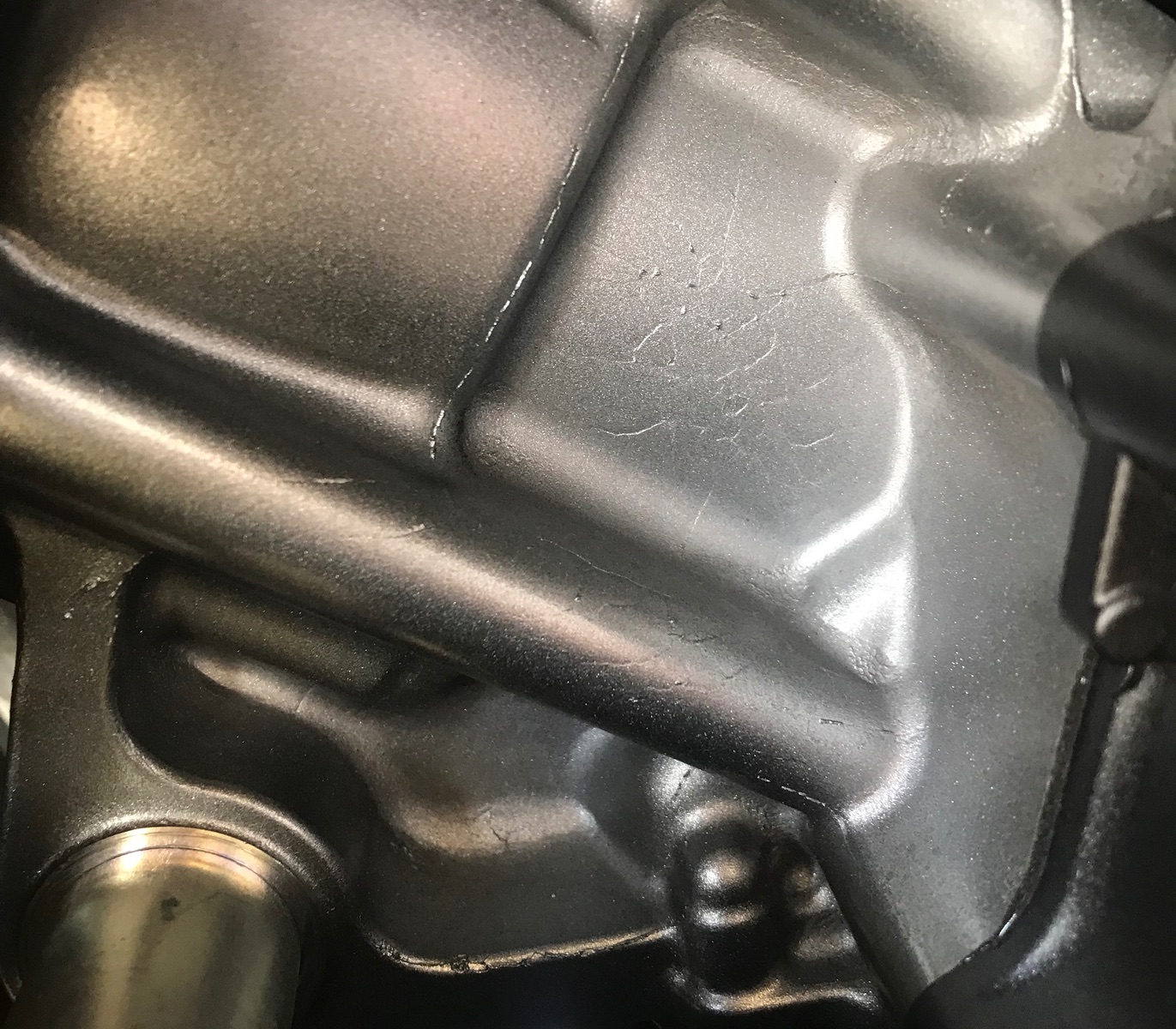

    Habe mich vor zwei Wochen riesig gefreut als ich meine nagelneue NC endlich abholen konnte. Ich habe natürlich gleich eine
    Runde gedreht und war begeistert. Sie ist genauso gut wie meine RC90, was ich gehofft hatte...und optisch finde ich sie schöner - also alles richtig gemacht ;)
    Der einzige Wermutstropfen ist, das der Motorblock ein paar unschöne Stellen aufweist, die auch spürbar sind wenn man mit dem Finger drüber fährt. Mein FHH meint das kommt vom Gießen und ist „nur“ optisch. Ich war schon ein bisschen enttäuscht, weil ich finde es sieht Sch…. aus. Wahrscheinlich muss ich halt damit leben.
    Hat jemand ähnliche Erfahrungen/ Probleme?
    Hier noch ein Bild
    Das sieht in der Tat sehr oll aus.

    früher gab's in einer Gießerei Former, Gießer und Putzer. Diese Arbeitsschritte gibt es auch noch heute.
    Das Foto läßt den Verdacht zu, dass der Gießvorgang unterbrochen wurde bzw ungleichmäßig verlief.
    Ich würde mir den Fehler mit Fotos vom Händler bestätigen lassen (Unterschrift und Stempel),
    um spätere Gewährleistung abzusichern (über den Zeitraum der Gewährleistung hinaus).

    Erstmal würde ich aber auf Austausch des Gehäuses dringen. Dein Kompromiss-Vorschlag könnte sein s.o.
