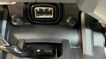

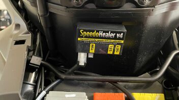

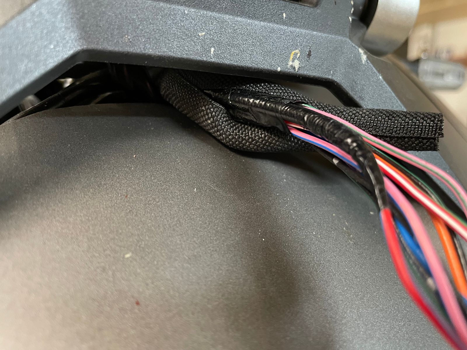

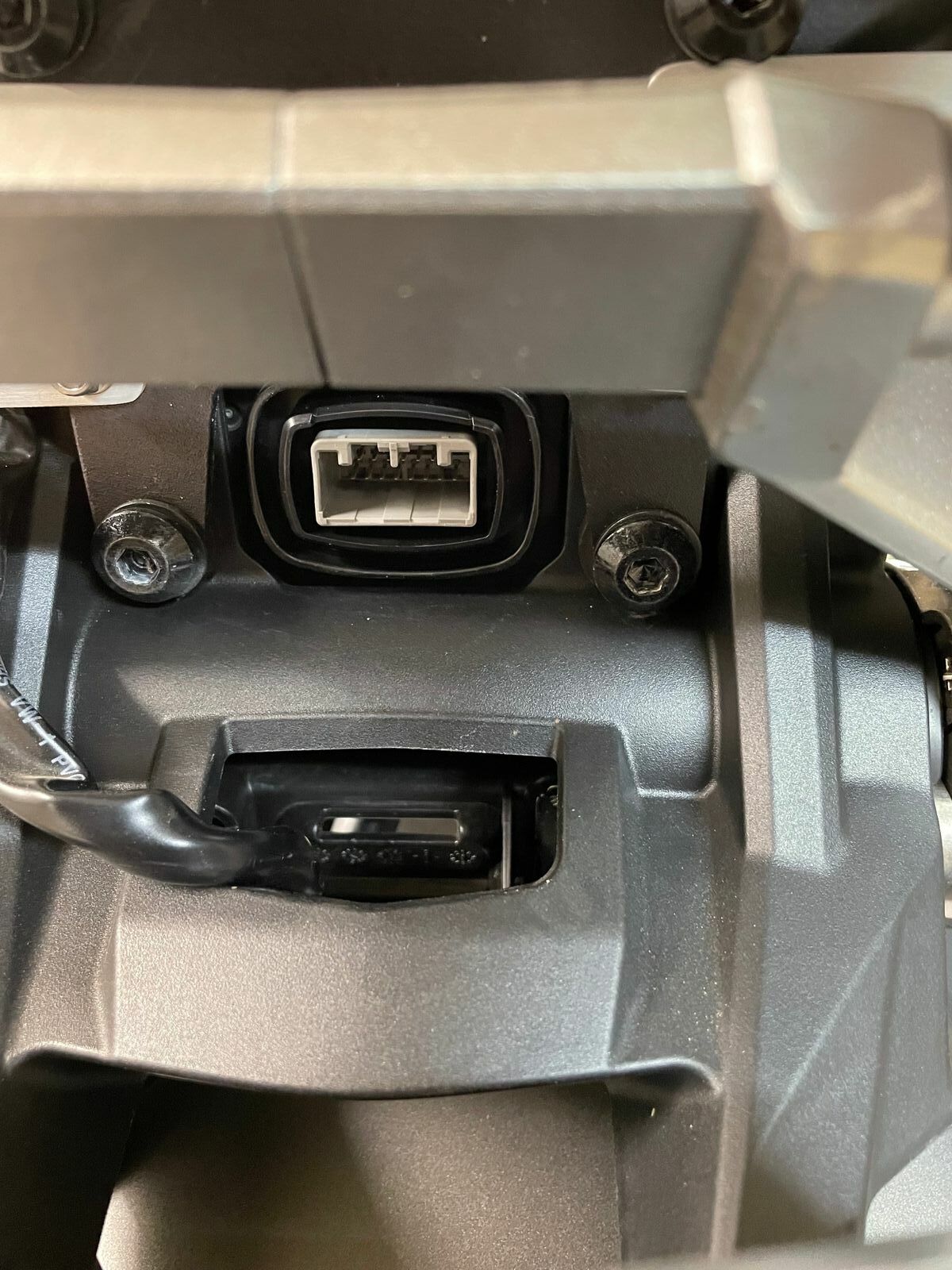

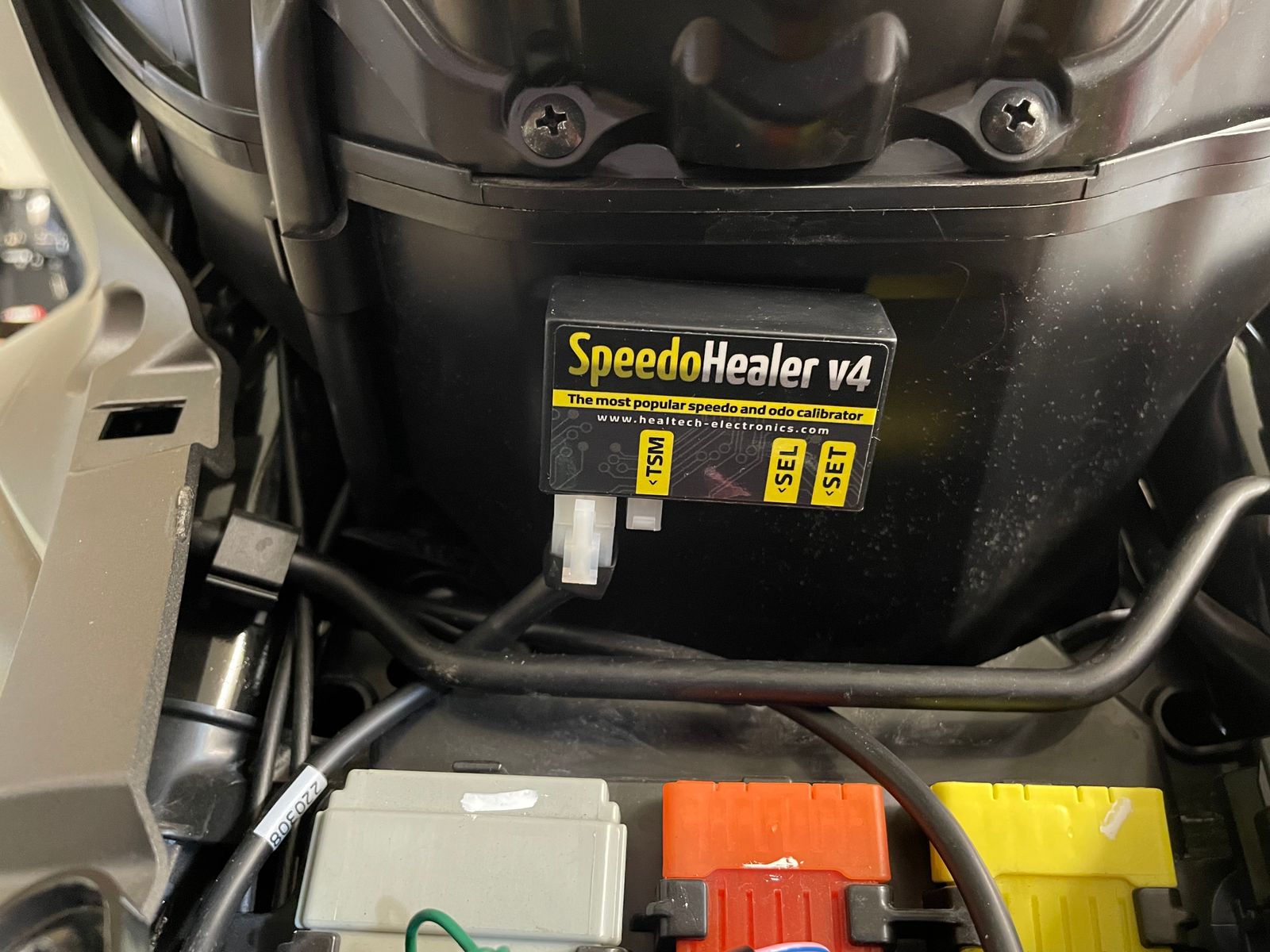

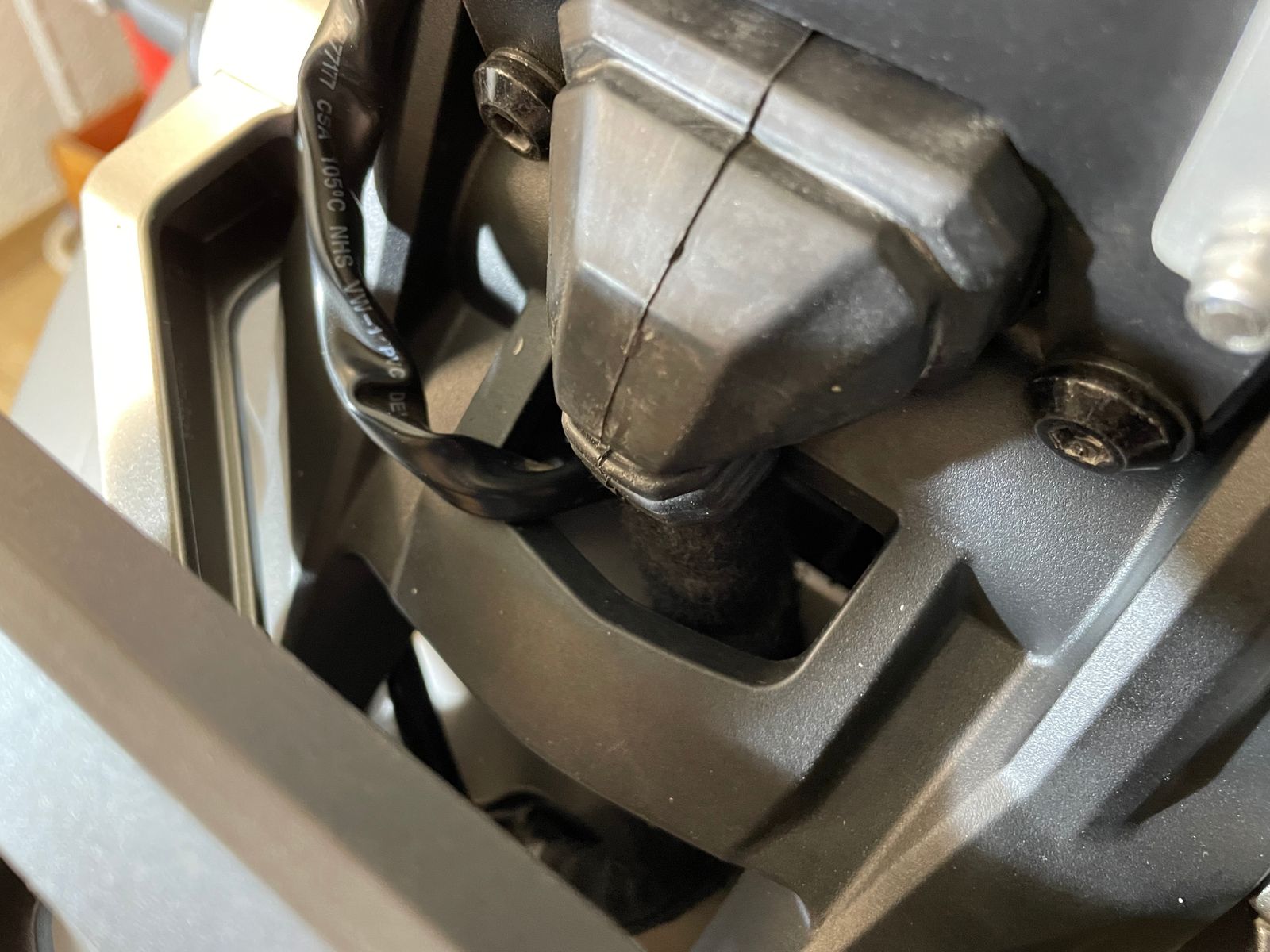

#10 Nachdem ich das Hintere Zahnrad (Statt 38 ist nun ein 40ziger verbaut) wechselte mußte ich den Tacho angleichen. Ich hoffe ihr könnt mit der Anleitung was anfangen
Einbau eines Speedohealer
An der X-ADV Bj 2020

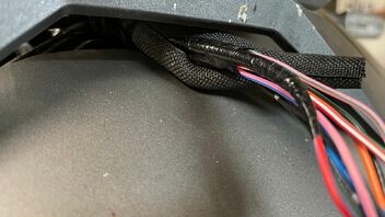

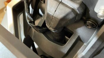

Man muss nicht das ganze Möpi auseinander bauen. Es reicht wenn man die Windschutzscheibe abbaut, und evt. die Verkleidung vom Luftfilter abbaut, je nachdem wo man den Speedohealer plazieren will.

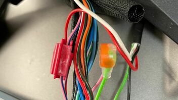

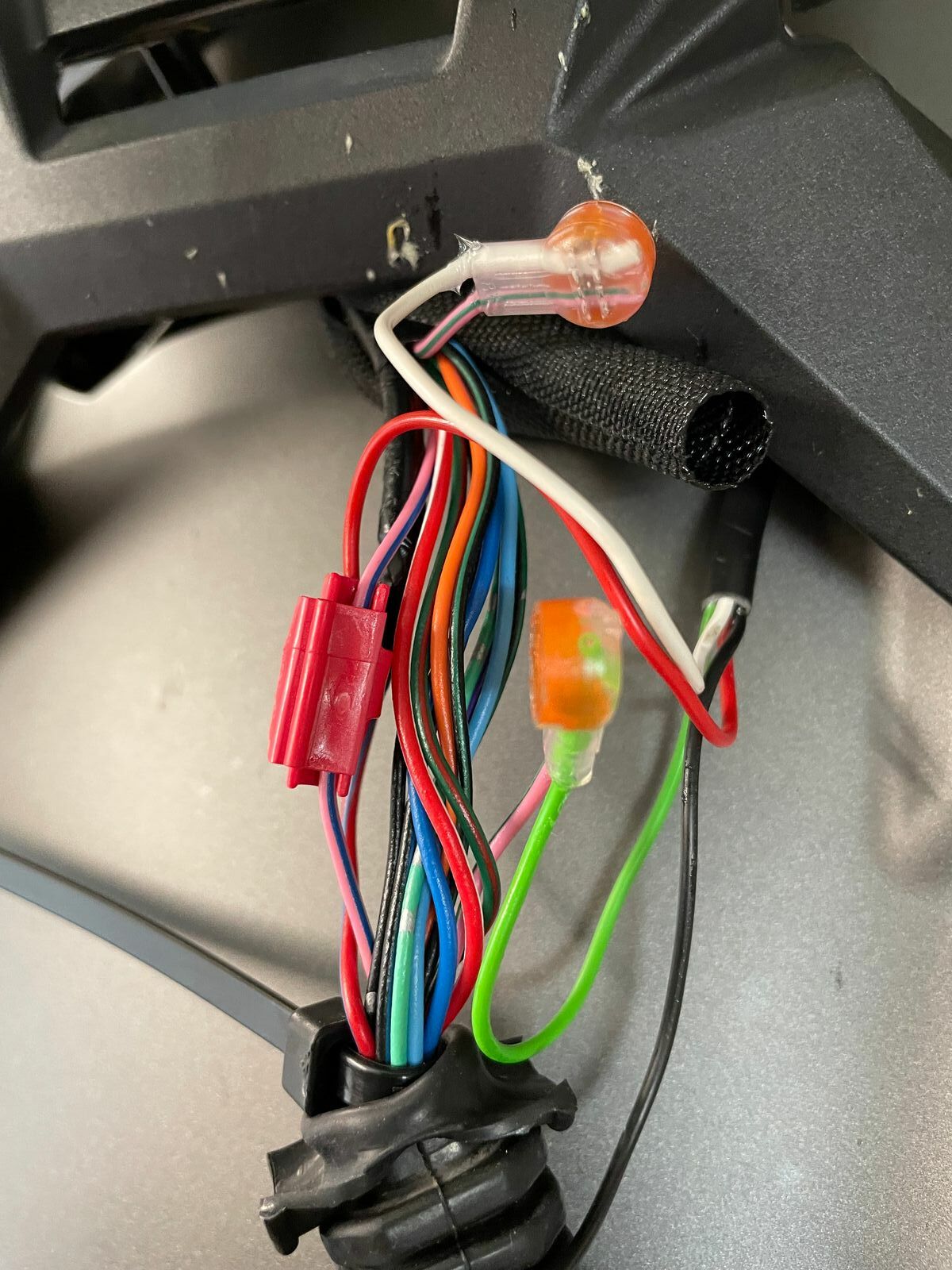

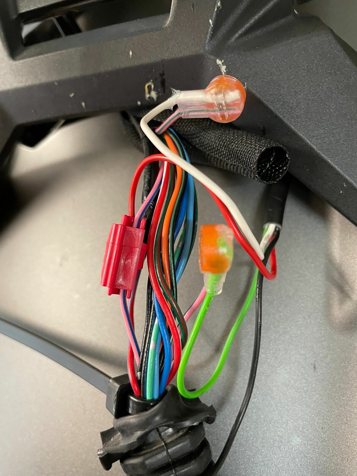

Den Stecker vom Kombiinstrument abziehen und unter der Halterung vom Windschild durchziehen (2X). Man hat dann ca. 13 cm Kabelstrang zur Verfügung wo man die 4 Kabel vom Speedohealer in den Kabelstrang einpflegen kann. Mit den mitgelieferten Stromdieben anschließen, einstellen und alles ist gut. Bei meinem Fall war die Einstellung am Speedohealer -13,5%
Alle Anschlüsse erfolgen am Kombiinstrument-Anschluss.
- Schneiden Sie das rosa/grüne Kabel durch (Geschwindigkeit Signal), ca. 4 cm vom ...Armaturenbrett entfernt
- Speedohealer: Grüner Draht: an das Rosa/Grüne Kabel anschließen auf der Seite vom . …Anschluß zum Kombiinstrument
- Speedohealer: Weißer Draht: an das Rosa/Grüne Kabel in Richtung Kabelbaumseite anschließen
- Speedohealer: Roter Draht: Anschließen (Einschleifen) auf das Rosa/Blaue Kabel + Plus
- Speedohealer: Schwarzer Draht: Anschließen (Einschleifen) auf Grün/Rot Kabel - Minus
Hat man alles angeschlossen nicht vergessen den Kabelstrang mit Isolierband zu ummanteln. Stecker vom Kombiinstrument anschließen. Während der ganzen OP keine Zündung anschalten. Ist der Stecker montiert Zündung an,
