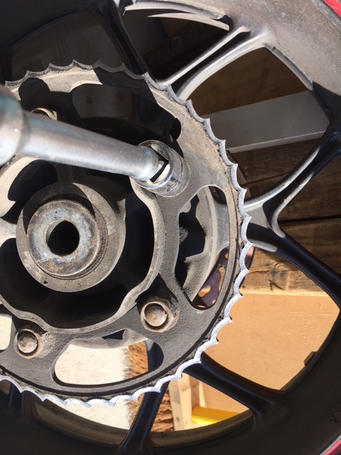

    Aktuell fahre ich mit dem Michelin Roadtec 01 mit dem Sommermoped durch die Gegend. Guter Reifen auch bei niedrigen Temperaturen (außer auf Schotter), weil mein Wintermoped (R61) mit dem Avon TrailRaider aktuell mit verschlissenem Kettensatz auf Ersatzteile wartet. Ungewöhnlich hoher Verschleiß durch viel nasse Schotterwege. Der aktuelle Kettensatz hat nur 20.000 km gehalten. Bin von einer 3d ,1100 km Tour letzte Woche trotz Nachspannen der Kette zwischendrin nur noch mit Mühe und Halbgas heim gekommen. Kein Wunder! Wusste nicht, dass der Verschleiß so groß war ...

    oooh jaäa ein Zahnloser Tieger
