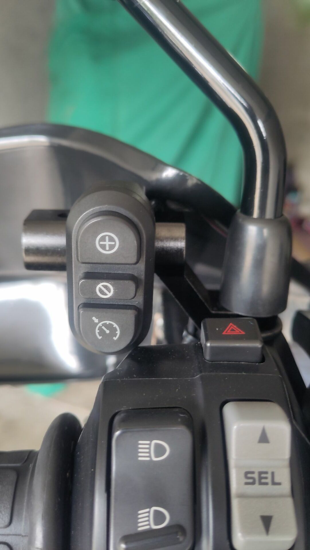

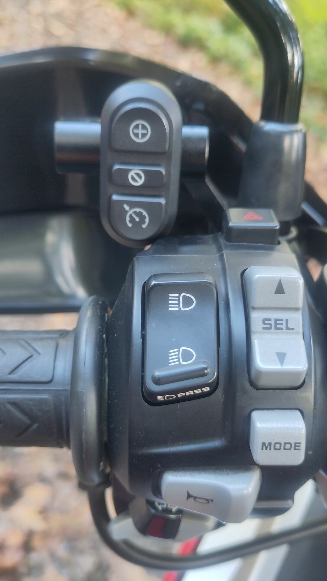

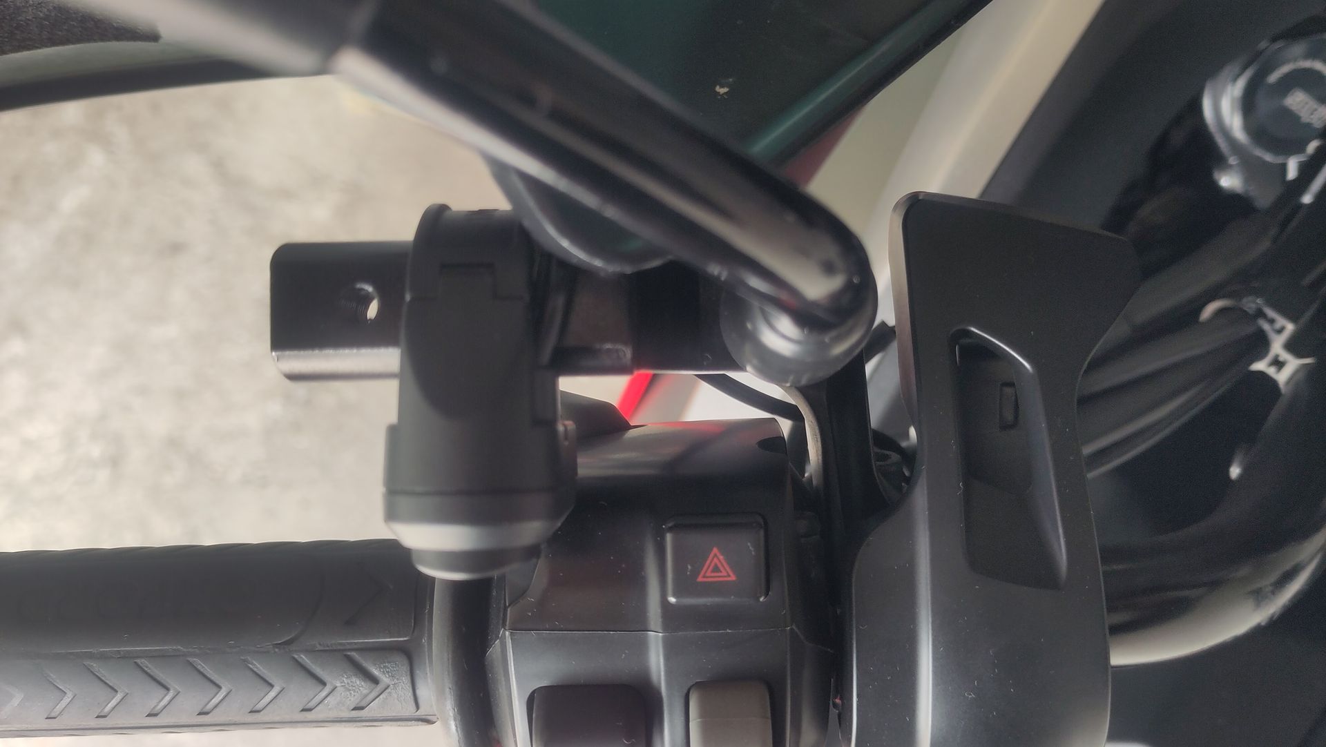

#65 Jetzt habe ich für die Schaltereinheit des Tempomaten den endgültigen Platz gefunden. Zunächst hatte ich die Schaltereinheit wie Matthias (most) zwischen originaler linker Lichtschaltereinheit und Parkbremse platziert. Das gefiel mir aber auf Dauer nicht. Deshalb habe ich bei Ali... einen preiswerten Zubehör-Halter, welcher unter dem Spiegelarm befestigt wird, gekauft. Nach Bearbeitung des Halters und der Spiegelbefestigung, weil sonst das Gewinde der Spiegelbefestigung zu kurz gewesen wäre, passte es dann.
Dieser Halter sitzt nun oberhalb und vor der originalen Lichtschaltereinheit.
Für die Schaltereinheit des Tempomaten habe ich dann nach mehreren Testfahrten die richtige Position gefunden. Sie sitzt so weit wie möglich nach Rechts auf dem Halter, dort kann ich die Tasten gut erreichen und drücken, wahlweise mit Daumen oder Zeigefinger.
Zuerst hatte ich die Schaltereinheit weiter nach außen, etwa mittig über dem Gummigriffende, positioniert. Dort kam es aber zu Fehlbedienungen, weil der Rücken des Zeigefingers des öfteren an den untersten Taster kam.

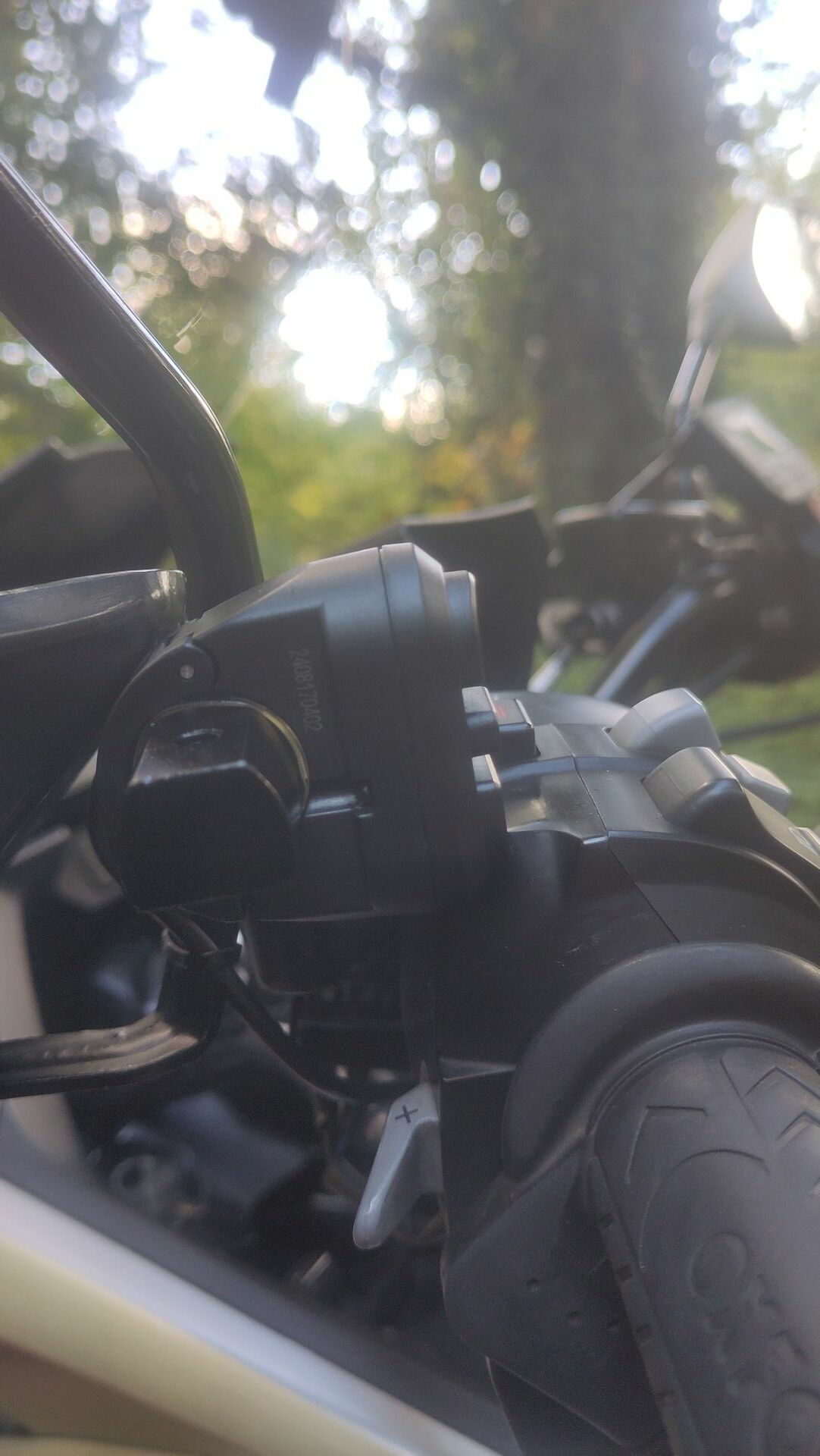

Hier noch ein paar Bilder vom angebauten Zustand.
nc750.de/forum/core/attachment/23414/

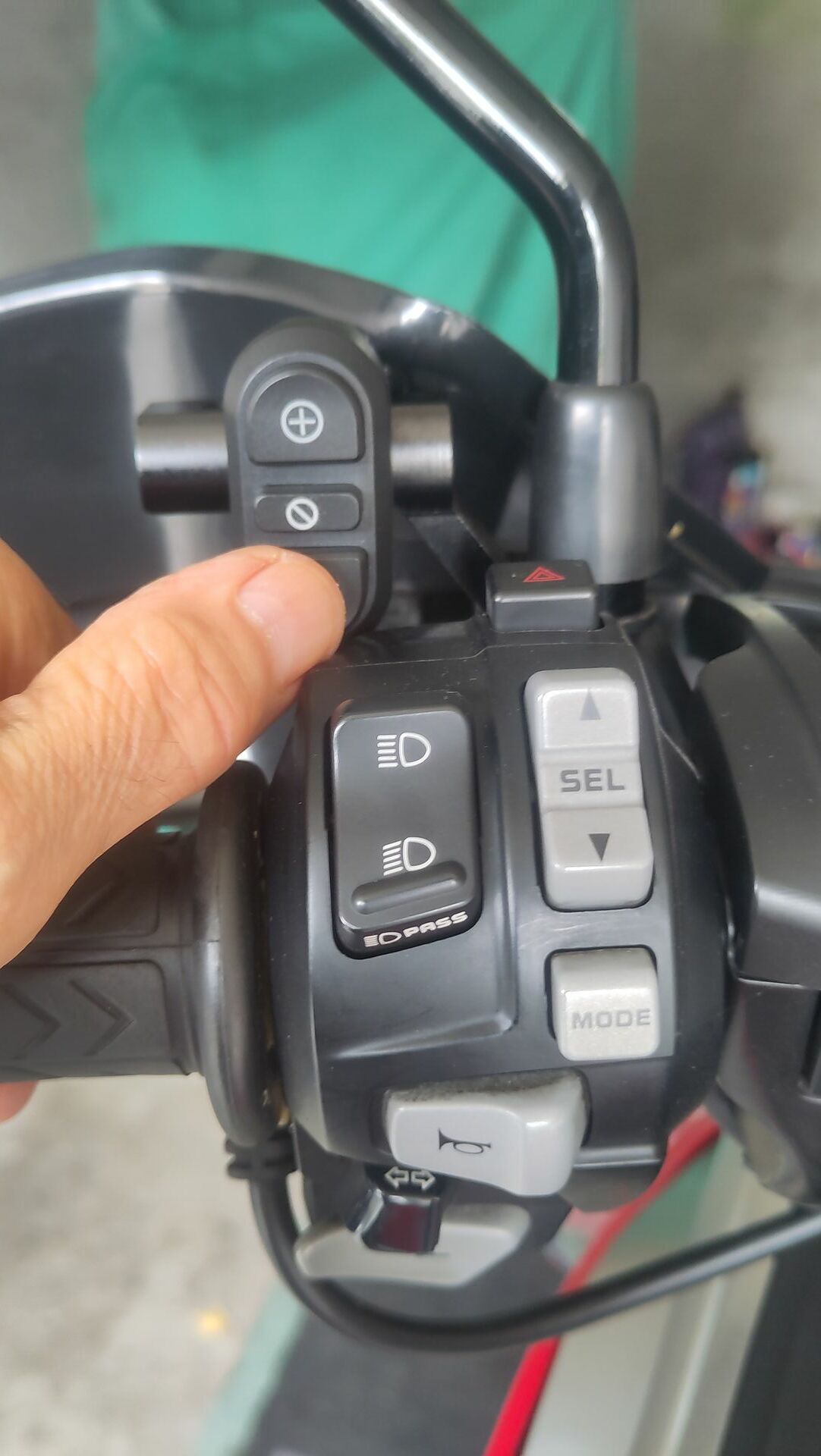

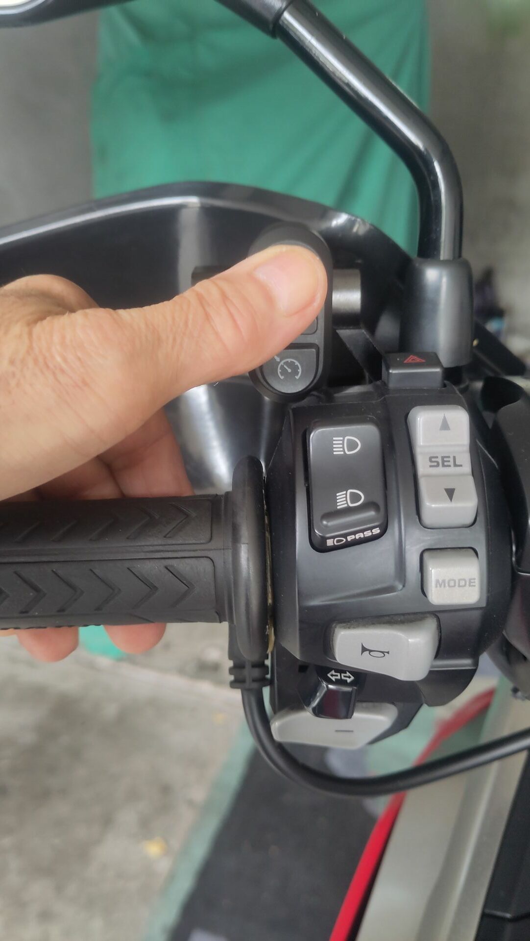

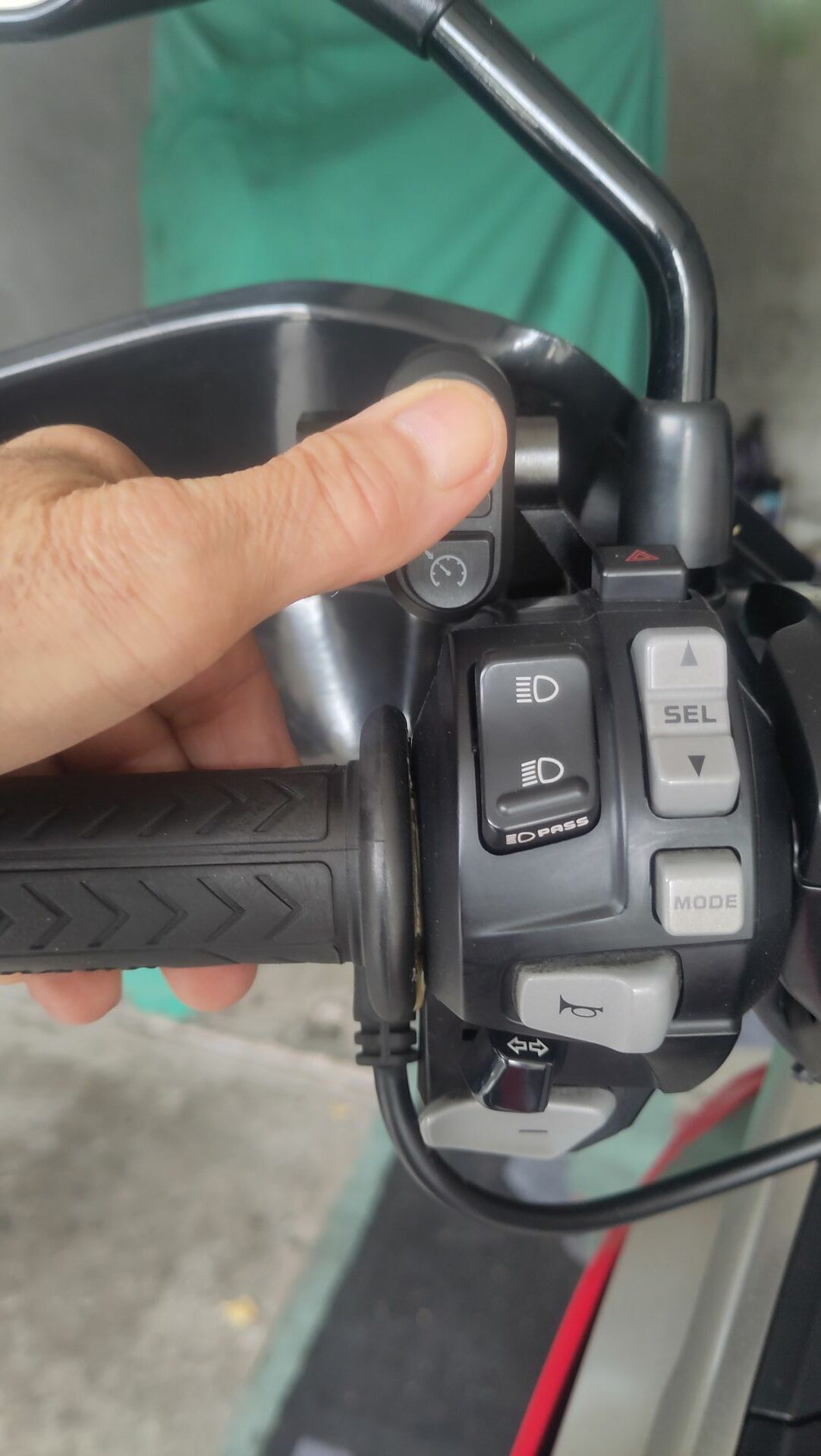

Und hier noch Bilder wie man die Taster jetzt bedienen kann.

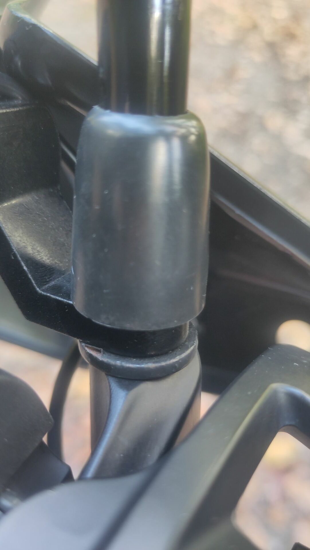

#69 Noch zwei Anmerkungen zu dem Halter.
Der ist vom Durchmesser etwas kleiner als 22 mm. Damit die Schaltereinheit darauf fest sitzt habe ich zwei Streifen durchsichtige Folie darum gewickelt und schon passt es.
Unter der Spiegelbefestigung sitzen nun die Halter für den Schalter und den Handschutz. Dadurch ist das 10-er Gewinde der Spiegelbefestigung, welches in die Parkbremse geschraubt wird, recht kurz. Deshalb habe ich oberhalb des Gewindes den runden Teil auf etwa 3 mm Länge auf 10 mm Durchmesser abgedreht und die 10-er Bohrung des Schalterhalters auf etwa 3 mm Tiefe auf 14 mm aufgebohrt. Damit ist das Gewinde wieder lang genug. Habe im Bild den Bereich mal Rot gekennzeichnet.
Auf meiner heutigen Fahrt habe ich eine gute Methode gefunden um den Tempomaten einzuschalten, d.h. den unteren Taster zu betätigen. Ich lege den linken Daumen auf den linken oberen Rand der originalen Schaltereinheit, das schafft man mit etwas Übung ohne hinzuschauen. Dann beschleunige ich bis zur gewünschten Geschwindigkeit, bewege den Daumen nach Vorne, drücke damit auf den Taster und der Tempomat ist eingeschaltet.
