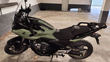

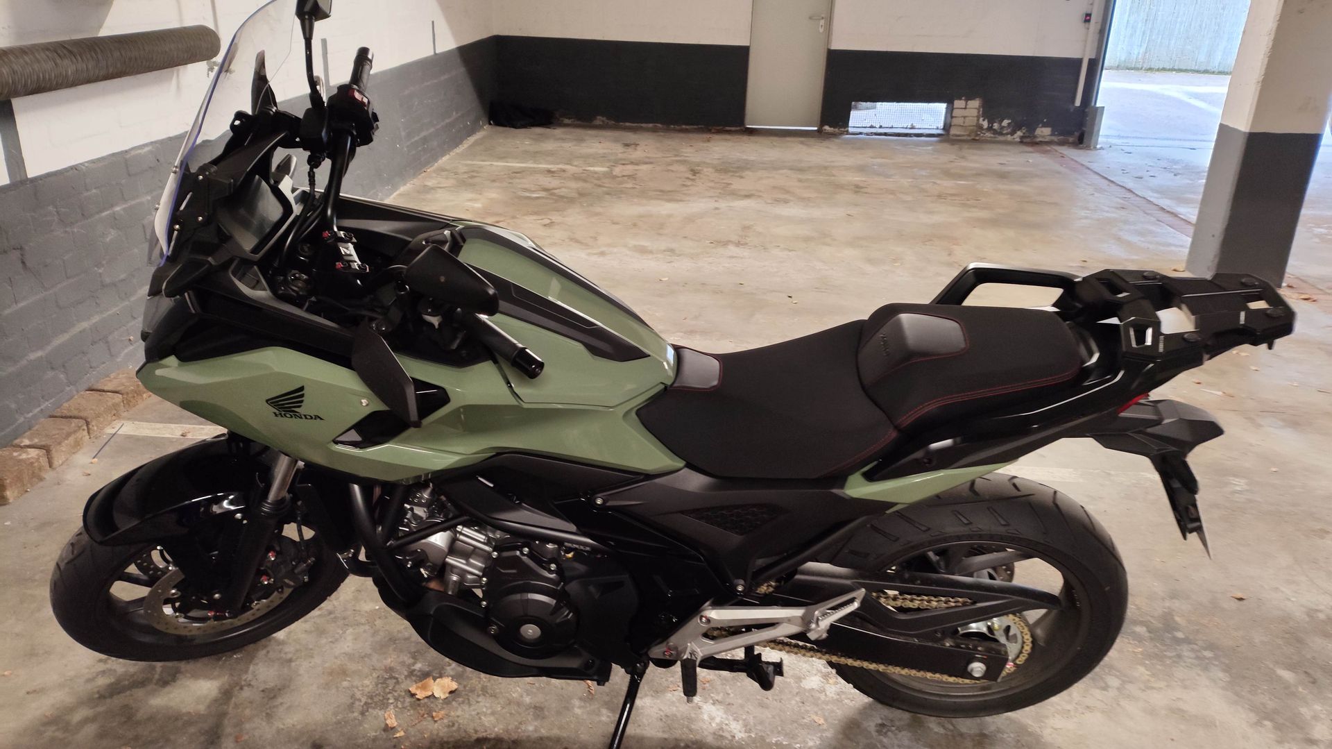

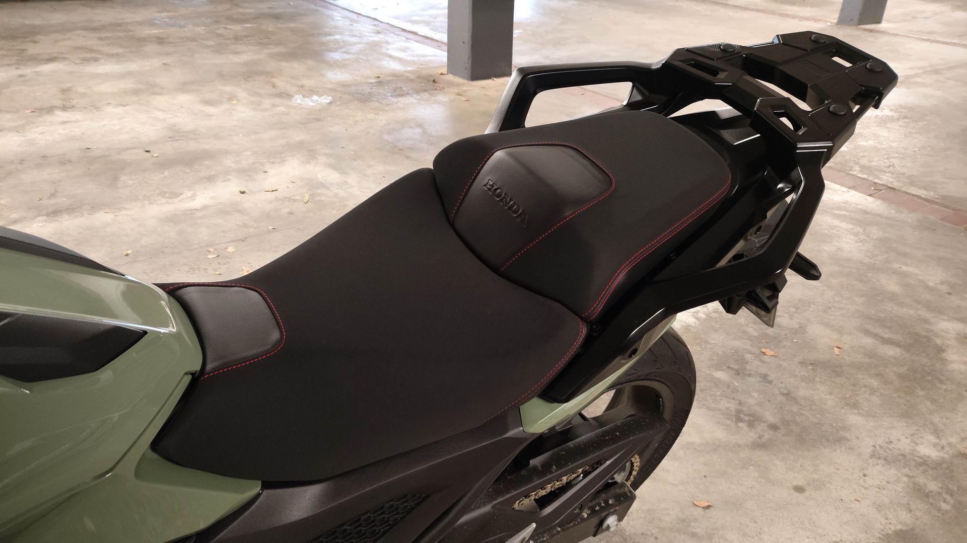

Moin, diese vielen Farben haben mich auch gestört und silber geht gar nicht. Daher habe ich die RH23 in grün gekauft, wo leider auch die Rasten und viele Teile silber sind.
Den Gepäckträger habe ich schwarz lackieren lassen und alle anderen Metallteile schwarz pulvern lassen. Fußrastenanlage, Bremshebel usw.
Liebe Grüße und viel Erfolg beim folieren, was meistens nicht viel günstiger ist als lackieren vor allem wenn es noch jemadn abbauen soll.

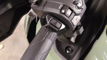

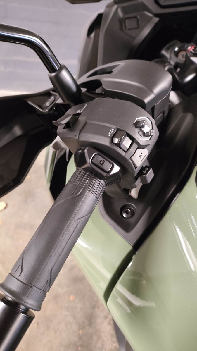

Moin liebe Leute, habe das Ding jetzt doch bestellt und gestern mit dem großen Schalter verbaut. Ist ja nicht so "mal eben" gemacht
Passt direkt rechts neben den Handbremshebel.
Wichtig ist, dass man bei der 2025er 750 nicht beim schwarzen Kabel (wie im Tutorial Video auf Youtube) das Bremssignal abzweigt sondern beim gelben Kabel gegenüber vom schwarzgrünen Kabel am unteren Stecker. Wer es macht weiß, wie es gemeint ist.
Habe es nach dem Video gemacht und der Tempomat funktionierte nicht. Habe dann während der Fahrt mit dem Handy ausgelesen und gemerkt, dass es das falsche Kabel war, wo der Bremskontakt angezweigt wurde.
Zum Glück hat das Veridian Steuergerät eine USB C Buchse zur Diagnose
und man kann dort sehen welche Bedingungen nicht erfüllt sind. In meinem Fall stand da BRAKE.
War echt ein Krampf aber jetzt läuft alles.
