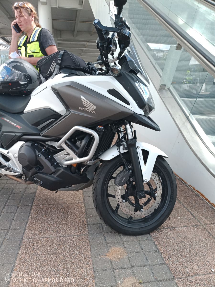

#27 Altes Thema aber leider wieder aktuell. Gestern auf der Interschutz-Messe in Hannover. Unsere Truppe stand aufgereiht quer zur Fahrbahn am Straßenrand. Beim langsamen Anfahren schoss die RC90 DCT Bj. 2020 meiner Frau urplötzlich nach vorn, quer über die Straße und schlug am Fuße der Rolltreppe ein. Das waren 10, vielleicht 12 Meter und dauerte keine 2 Sekunden. Mit Reagieren war da nicht viel.
Außer einer Schramme am Ellenbogen ist ihr zum Glück nichts weiter passiert.
#29 Hallo,
gut dass Deiner Frau nicht mehr passiert ist. Für sie gute Besserung und dass nicht noch etwas nach kommt.
Zur NC: Meine Frau überlegt sich eine NC nach 2017 zuzulegen, da die laut Honda das bessere, ausgereiftere DCT hat und das unkontrollierte Anfahren nicht mehr auftreten könne... Das hat Deine Frau heute schmerzlich widerlegt.
Informiere uns hier bitte wie Honda bzw. Deine/Eure Werkstatt darauf reagiert.
Habt Ihr das vorgeschriebene 10W30 drin? Sind alle Gaszüge mit ausreichendem Spiel über den ganzen Lenkeinschlag verlegt?
Gute Besserung und dass Ihr Euch schnell von dem Schreck erholt!

#30 NC nach 2017 zuzulegen, da die laut Honda das bessere, ausgereiftere DCT hat und das unkontrollierte Anfahren nicht mehr auftreten könne... Das hat Deine Frau heute schmerzlich widerlegt.
Die Presse-Mitteilung würde ich doch gerne mal sehen. Das DCT hat nullkommanix mit unkontrollierten anfahren zu tun. Bis zur rc90 ist die gasklappe mit bowdenzügen bedient, ohne am gasgriff zu drehen kann das Fahrzeug nicht auf einmal nach vorne gehen.
Unsauber verlegte gaszüge können beim einschlagen des lenkers am Gas ziehen und eventuell Nebenluft kann ich mir noch vorstellen.
War letztens noch beim Sicherheitstraining und der Trainer hatte die Woche zuvor noch einen Herren mit dct der bei der Notbremsübung aus Versehen das Gas mit aufgezogen hatte. Er meinte das es zwar nicht die Regel ist, aber er sieht öfter in den letzten Jahren solche Situationen.
Liebe meine NC trotzdem...
