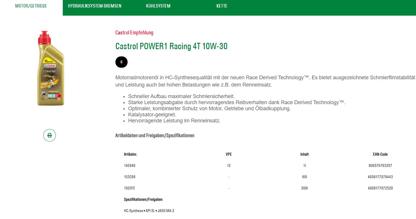

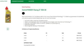

    ... ich habe dazu einfach mal den Ölberater von Castrol befragt.
    Ich glaube der sagt das gleiche wie das Handbuch.
