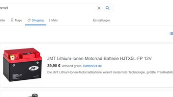

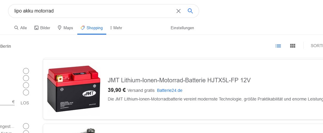

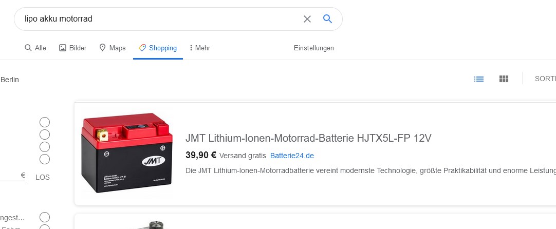

    Aktuell würde ich mir keine Bleibatterie, richtig Beiakku, mehr einbauen.
    Es gibt für den nahezu gleichen Preis passende LiPo-Akkus.
    Die haben praktisch KEINE Selbstentladung. Gewicht, na ja bei unseren Maschinen nicht so relevant, ist niedriger.
    Da die nutzbare Kapazität bei Bleiakkus nur ca. 50% der angegebenen Kapazität beträgt, kann die Kapazität des LiPo entsprechend geringer sein.
    Überraschend für alle Neulinge ist immer wieder die Stromstärke dieser Akkus, weil der Innenwiderstand so gering ist. Die Videos, in denen man mit einem Zigarettenschachtel grossen Akku einen Diesel startet, zeigen kein Fake.
    Über Ladegeräte wird viel diskutiert, das alte vom Bleiakku ohne Regelung sollte man nicht verwenden.
    Geregelte Ladegeräte, etwas anderes ist ja im Motorrad auch nicht verbaut, funktionieren. Sind allerdings nicht erforderlich.
    Lebensdauer sehr hoch. Tiefentladung tötet den LiPo-Akku!
    Z.B. bei Louis gibt es passende, die haben eine Elektronik eingebaut, die den Akku optimal in Schuss hält und auch eine Ladestandsanzeige.

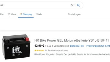

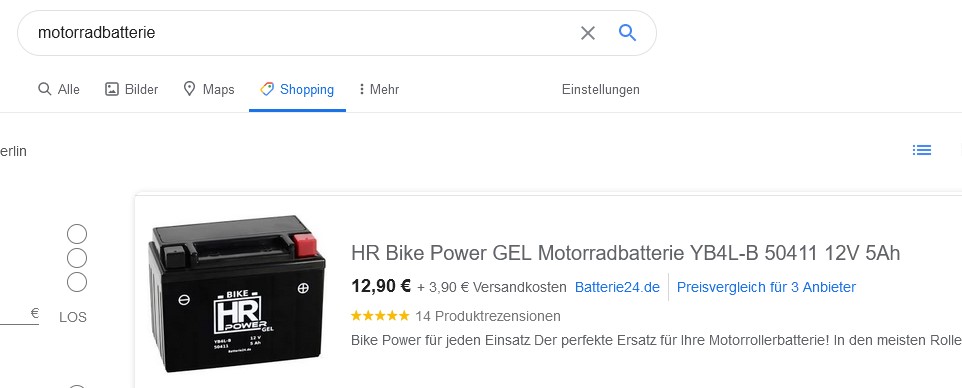

    Wer billig kauft, kauft doppelt.
    Und wenn der neue Akku 6 Jahre hält, ist der Mehrpreis doch wirklich nicht relevant.
    Ich würde nicht so ein super billig Angebot kaufen. Es ist schon wichtig, dass die einzelnen Zellen zueinander passend verbaut werden.
