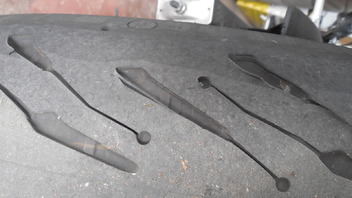

    der hinterradreifen meiner nc750s, ein michelin road 5, sieht nach 7' km ziemlich verwüstet aus: sägezahn und gummifähnchen, die sich langsam ablösen.
    vielleicht sieht man was auf den fotos.
    das bin ich, weit weniger stark, von früher (bmw r 65 und bmw f750 gs) zwar gewohnt, aber weit nicht so heftig. der luftdruck stimmt. immer.

    Auf den Fotos kann ich weder Sägezahn noch Gummifähnchen erkennen (vielleicht weiß ich einfach nur nicht wo ich suchen soll ...).
    Meine MR5 sind nach 7000 km noch wie neu (ein wenig abgefahren aber in der Struktur unverändert).

    Erkennen kann ich auf den Bildern auch nichts.
    Ich fahre jetzt den fünften Satz Road 5. Gehalten hat jeder mindestens 12.500 km. Vor allem der Hinterreifen läuft bei höherer Laufleistung recht ungleichmäßig ab, man könnte hier von Sägezähnen sprechen, paßt bei den Profilvertiefungen aber nicht ganz.

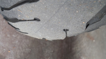

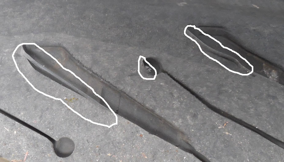

    Ihr müsst die Bilder in der Originalgröße aufrufen. Besonders deutlich ist es am 2. Bild. Am Rand der Profilrille (links) sieht man das ein dünner Streifen hochsteht. Leider ein bisschen unglücklich fotografiert. Kleiner Tipp an Horaxylon: nicht auflichtig (mit Blitz) aufnehmen sondern mit einer Taschenlampe seitlich (Lichtstahl parallel zur Lauffläche) beleuchten, dann sieht man es deutlicher.
    Das sind ganz dünne Gummistückchen die entlang der Rillen hochstehen.
