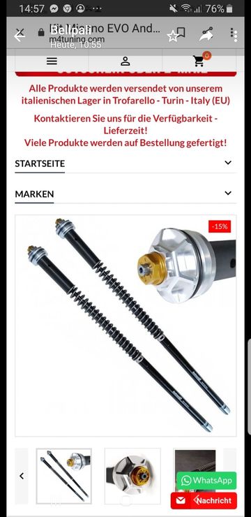

    Hallo Sascha,
    es haben ALLE dieses klackern. Der eine hört es, der andere nicht. Es hängt vom Helm und der Windschild-
    stellung ab, ob man es wahrnimmt. Ich höre es bei meinem offenen Jethelm, bei dem die Ohren frei sind,
    natürlich ab meisten. Ich habe es an 5 X-ADV Probiert. Es machen alle. Und es kommt definitiv von der
    Gabel. Oben bei der Einstellung berührt die innere Feder irgendwie den Holm. Ausser die Innereien der Gabel
    zu tauschen lässt sich da nichts machen. Ist ein Konstruktionsbedingtes Problem, Ich werde mich daran
    gewöhnen müssen. Ist einfach ein Schönheitsfehler.....muss einfach der Endtopf lauter werden als die Gabel :D
