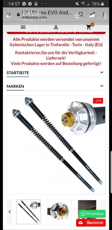

    Lösung wäre Honda anschreiben, Zubehör Gabel mit Cartige 580€ einbauen,
    oder Motorrad verkaufen.

    Also meine Gabel machte vor dem Umbau auf Wilbers keine Geräusche und danach auch nicht?
    Wenn es tatsächlich ein Konstruktionsmängel ist, dann tritt er jedenfalls nicht bei allen auf. Ob es nun überhaupt einen Unterschied zwischen der 21er und der 20er Gabel gibt, kann ich nicht beurteilen.
    Jedenfalls wurde bei mir die Gabel auch komplett zerlegt, mit Waschbenzin ausgewaschen, und mit neuen Dichtungen versehen, dann mit den Wilbers Teilen/Ol zusammengebaut. Der ausführende ZRMM hatte bei mir kein Spiel oder ähnliches festgestellt, alles war top, Der Vorgang war nicht billig und hat doch recht viel Arbeitszeit erfordert, deshalb wundert es mich schon ein wenig, dass ein HH beim 1000er mal schnell 4 - 5 Stunden Zeit investiert um ein wohl bekanntes Konstruktionsproblem zu diagnostizieren, Hut ab dafür! Aber nichts für ungut, eine Zubehörgabel für unter 600 soll aber dann besser sein?

    Ja, ist eine Gabelkartusche etc dabei.
    Originalfedern vorne sind von Wilbers.
    Wahrscheinlich keine progressiven, jedoch von Wilbers.

    Also beim X-ADV ist eine Showa Gabel verbaut und die original Federn sind dann wohl auch von Showa!? Ob bei Andreani Wilbers verbaut wird, weiß ich nicht, bzw. ich hab nichts drüber gefunden. Jedenfalls sind es keine Wilbers "ZERO friction" Federn, die sind hochglänzend da Oberflächenveredelt (Voodoo halt ...)
    Gibt es denn bei Andreani auch eine ABE für die CARTRIDGE Teile? Da hab ich nichts gefunden ...
    Da würde ich schon eher zur Öhlins Variante greifen, die hat einen 30er Kolben, ABE und sieht richtig wertig aus ...
