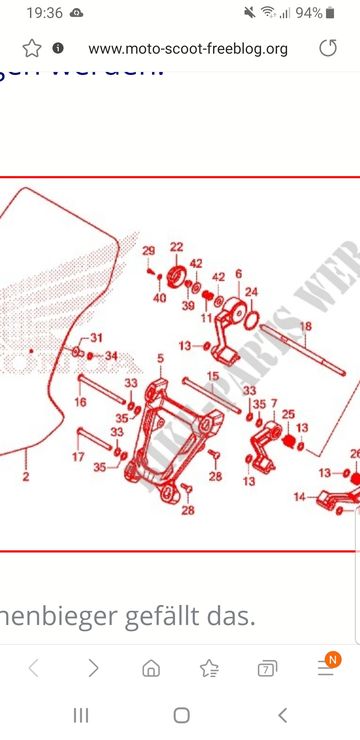

    Habe jeweils eine weitere Unterlagscheibe bei den 3 möglichen Windschild Wellen zugefügt. Welle 15,16 und 17.
    Windschild bombenfest. Klickern Klackern bei Kanaldeckel etc immer noch da.
    Welle 18 wird schwierig weiter anzuziehen. Denke es kommt von etwas anderem als dem Windschild und Halter.
    Versuche es bei der 1000er Inspektion beheben zu lassen.

    Wie ich beschrieben hatte, nur an dieser einen Welle.
    Danach war fast Ruhe. Ganz lässt sich das wohl nicht abstellen.
    Und der Hondahändler hatte bei mir und anderen schon gar keinen Rat oder Lust der Sache nachzugehen.
    Evtl. könnte man das noch mit Gummiringen testen.
