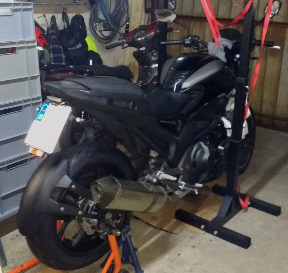

  • #35
    Ja, stell dann bitte mal ein Bild ein.
    An meiner X sieht es ganz gut aus.
    Wie es an der S wirkt, da bin ich auch gespannt.
    Das interessiert mich deshalb, weil ich für meine Holde wahrscheinlich eine S kaufen werde (die mit den roten Felgen).
  • #36
    Ja, bild kommt dann natürlich. Meine ist komplett schwarz und hat einen kurzen kz-halter,
    deswegen bin ich noch nicht sicher, ob es so stimmig wie bei der X (passt optisch echt
    perfekt, könnte so ab werk gekommen sein) aussehen wird. Für 15€ ists einen Versuch wert.
    Dauert aber noch ein wenig, die bastelsaison hat ja grade erst angefangen. :whistle:

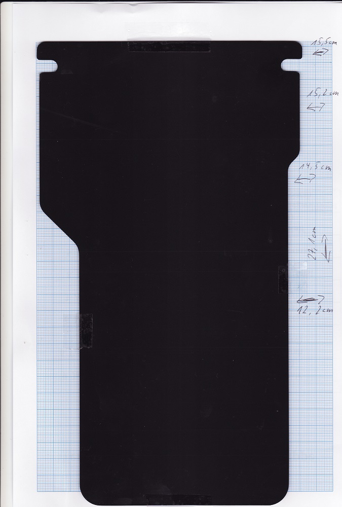

  • #37
    Habe das teil inzwischen da liegen und bin kurz vor dem einbau. Ein zwei Verständnisfragen habe ich aber noch.
    habt ihr die löcher in den dreiecksblechen auch aufweiten müssen? Die achse ist 2mm dicker und passt nicht durch.
    und warum hat ein dreiecksblech ein offenes ende, das andere aber ein geschlossenes loch?
    Kommt das geschlossene nach links? Wie verhält es sich mit dem drehmoment beim achse festziehen, irgendwelche probleme, weil die bleche jetzt dazwischen stecken?

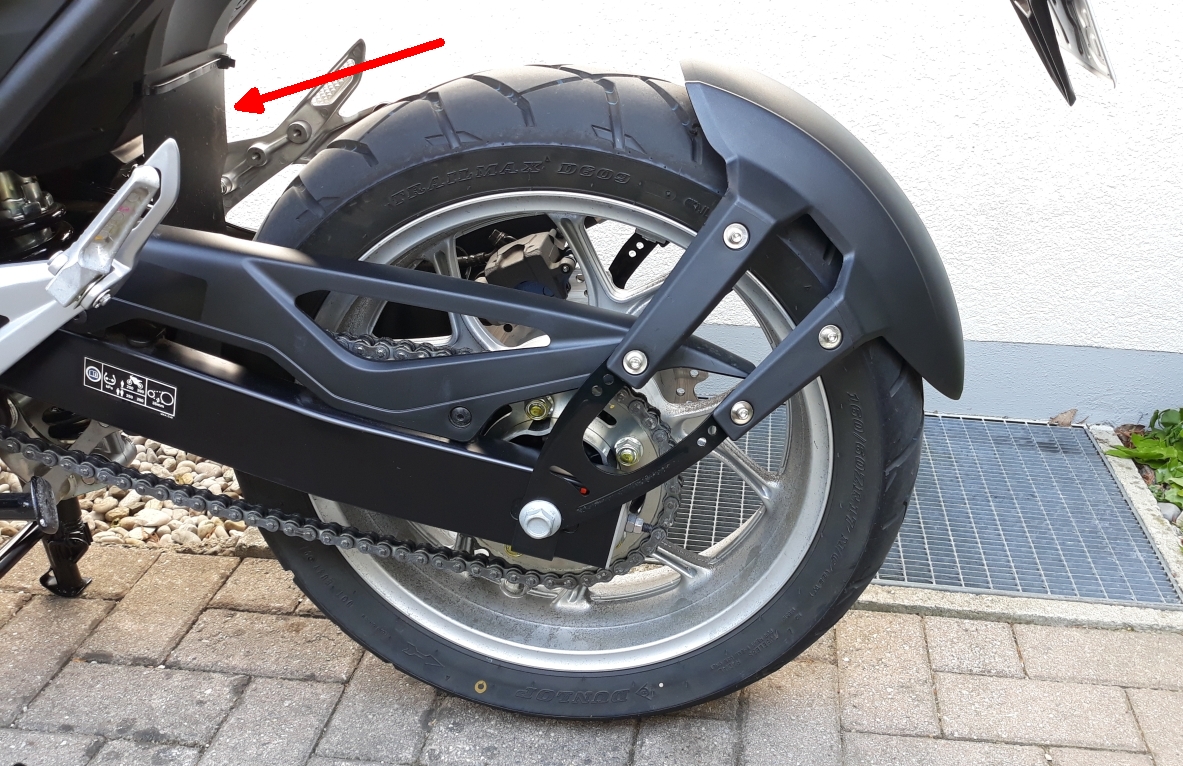

  • #38
    Hi 745cc,
    ja, die Löcher/Einkerbung an den Blechen musst du ein bisschen ausweiten damit sie gut über die Achse der NC passen. Ist aber wirklich nicht viel.
    Soweit ich es noch in Erinnerung habe, habe ich das "geschlossene" Blech rechts und das "offene" links hingemacht.
    Zum festziehen der Achse habe ich das normale, offizielle Drehmoment genommen.
    Habe das Drehmoment nach meiner 2-wöchigen Gardasee Tour nochmals kontrolliert und keine Veränderung festgestellt.
    Die Bleche und Abdeckung hält bombenfest, auch nach einer 4 stündigen Starkregenfahrt auf dem Rückweg :handgestures-thumbupleft:
    Tip: Die Haltebleche kurz vor den Löchern etwas nach innen biegen, dann sitzt die Abdeckung perfekt.
    Grüße aus München
    [attachment=0]Pfeil2.jpg[/attachment]
