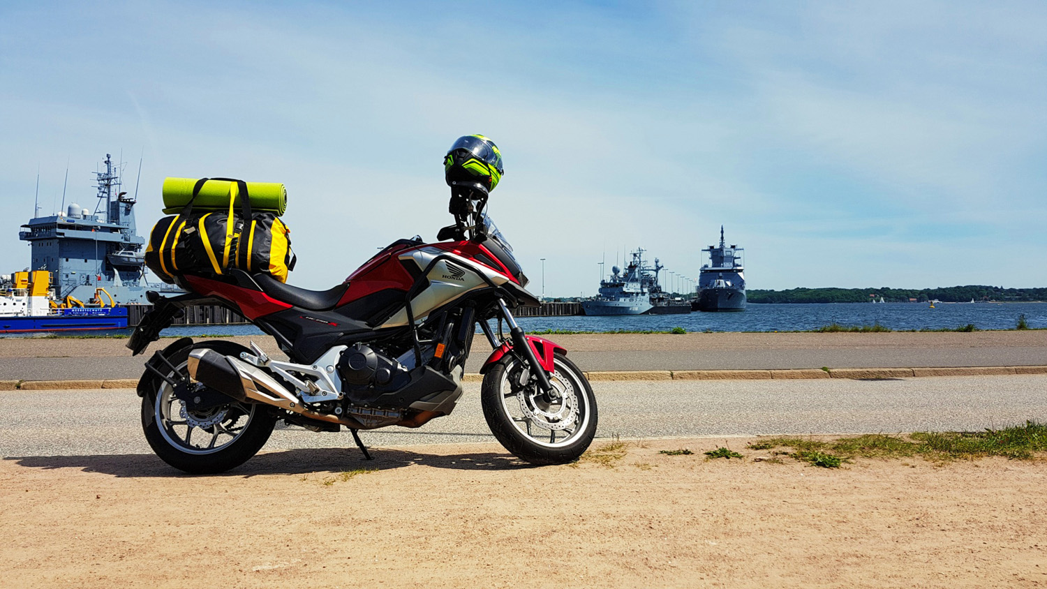

    Ein paar weitere Anpassungen an meiner "Nici":
    - MRA Varioscheibe um 4,5 cm tiefergelegt (kein Winddröhnen mehr am Helm, aber guter Schutz der Brust)
    - Simple aber super effektive 5,- Navihalterung fürs Tomtom Rider
    - Heckhöherlegung 25mm
    - Vario-Fussrasten -30mm
    - Shad-Sitzbank
    - SW-Motech Blaze Satteltaschen
    - Autobahn-/Highway-Fussrasten am Sturzbügel für entspannen der Beinen bei längeren Touren
    Hier noch ein paar Bilder von meinen Touren aus den letzten Wochen (in 6 Wochen Besitz 3.000km ;) )
    [attachment=4]1528625892120-01.jpeg[/attachment]
    [attachment=3]DSC00213-01.jpeg[/attachment]
    [attachment=2]DSC00322-01.jpeg[/attachment]
    [attachment=1]DSC00251-01.jpeg[/attachment]
    [attachment=0]DSC00265-01.jpeg[/attachment]
    Grüße aus München
