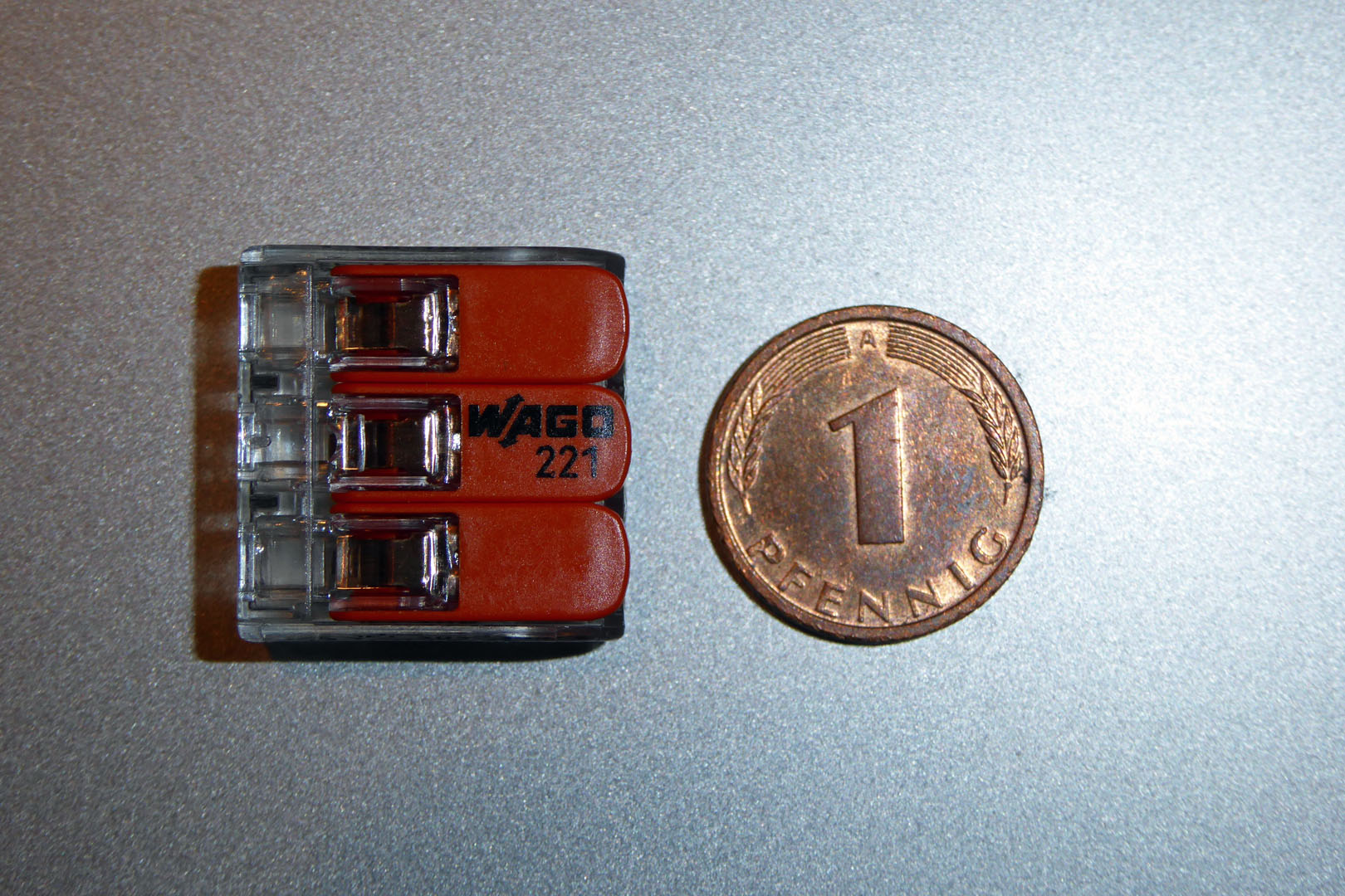

    Für Notfälle habe ich immer einige davon in meinen OldtimerN. Die Dinger sind nicht schlecht und um einigs besser als Lüsterklemmen. Aber als Dauerlösung sollte man besser auf die speziellen Lösungen für Kraftfahrzeuge zurückgreifen.
  • #25
    1. Sie haben immer mindestens 3 Verteilungen macht bei + und - sechs Verteilungen das koset unötigen Platz
    2. Sie sind einiges grösser als KFZ verbindungen und das ist in engen Stellen am Motorrad nicht zu gebrauchen.
    3. Sie sind schwerer was sich bei den Vibrationen eines Motorrades auf die Verbindung ungünstig auswirken kann.
    4. Sie klemmen nur die Litze nicht die Isolierung.
    5. Wasserdichte Verbindungen sind sogut wie nicht möglich.
    6. Sind auch teuerer als die Standard KFZ Verbindungen.
    Das einzigeste ist sie sind tausendmal besser als Lüsterklemmen.

    mir gefällt prinzipiell die freihängende Installation mit den Wago´s nicht. Zudem, was schon angesprochen wurde, die fehlende Fixierung der Isolierung. Wie wäre es mit Löten/Crimpen, bzw. Kabelbaum so bauen das solche Klemmstellen erst gar nicht nötig werden? Der McCoi wird doch nicht allzu oft ausgebaut.

    Ich nutze die Wagoklemmen ja nicht um zu kurze Kabel zu verlängern, sondern als Stromschiene zum Verteilen an das verschiedene Zubehör, das ich angebaut habe.
