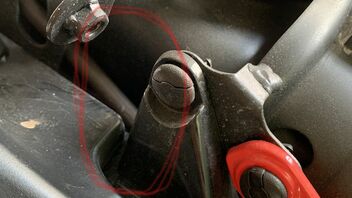

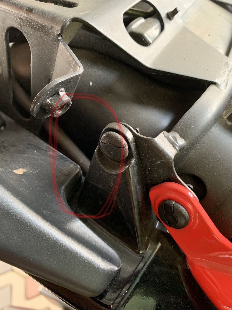

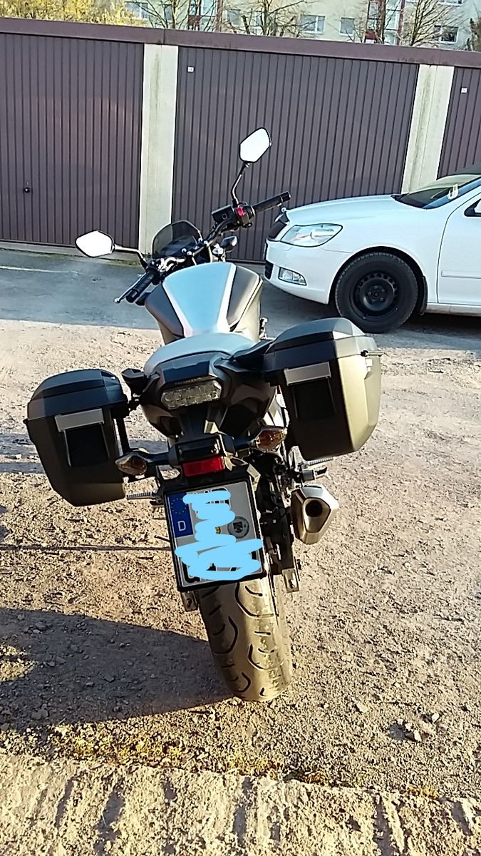

#12 Guten Morgen zusammen, beim Anbau des Shad 3P hattet ihr da auch Probleme?
Ich bekomme den linken Halter nicht montiert da der Soziusgriff genau in einer Mulde der Karosserie sitzt. Da er durch den Shad Halter ja höher liegt, kann ich das ganze nicht mehr festschrauben, da die Nase nicht mehr in die "Nut" rutscht.
Fahre eine Honda NC 750 SD DCT BJ 2017

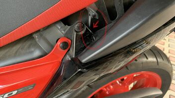

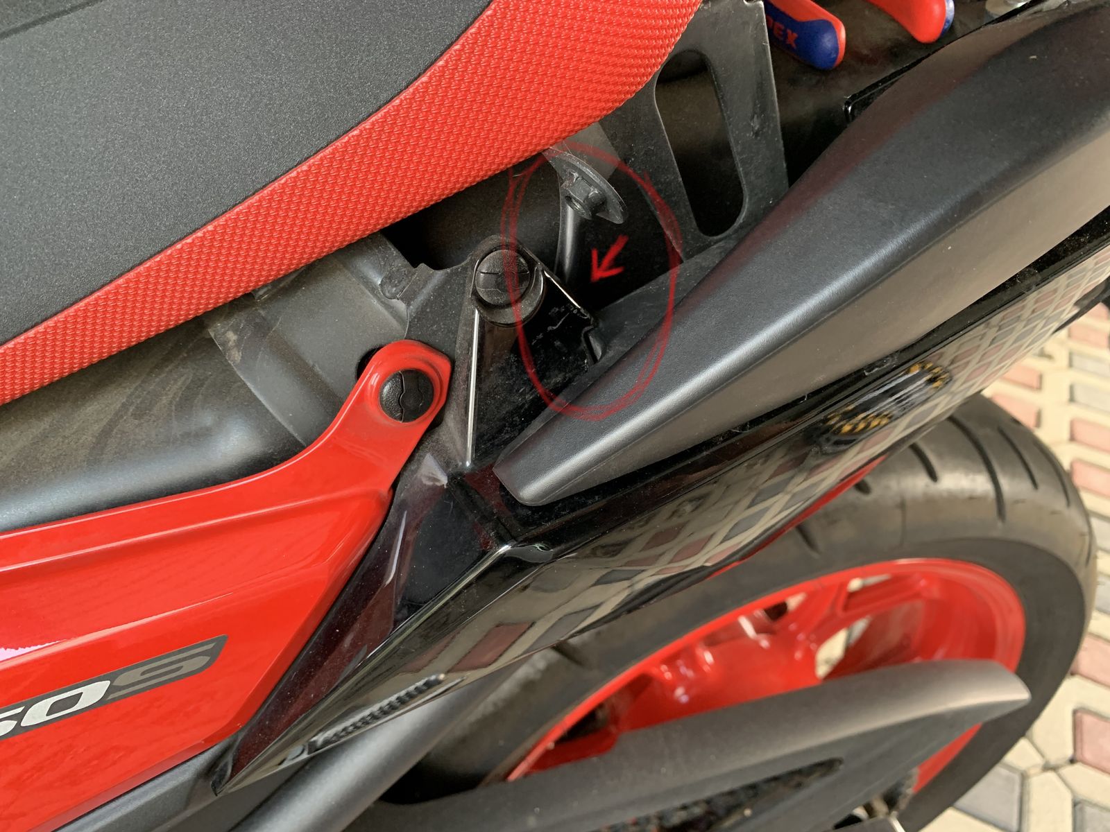

#14 Fehler von Shad schließe ich mal aus, auch das ich das falsche Teil bestellt habe.

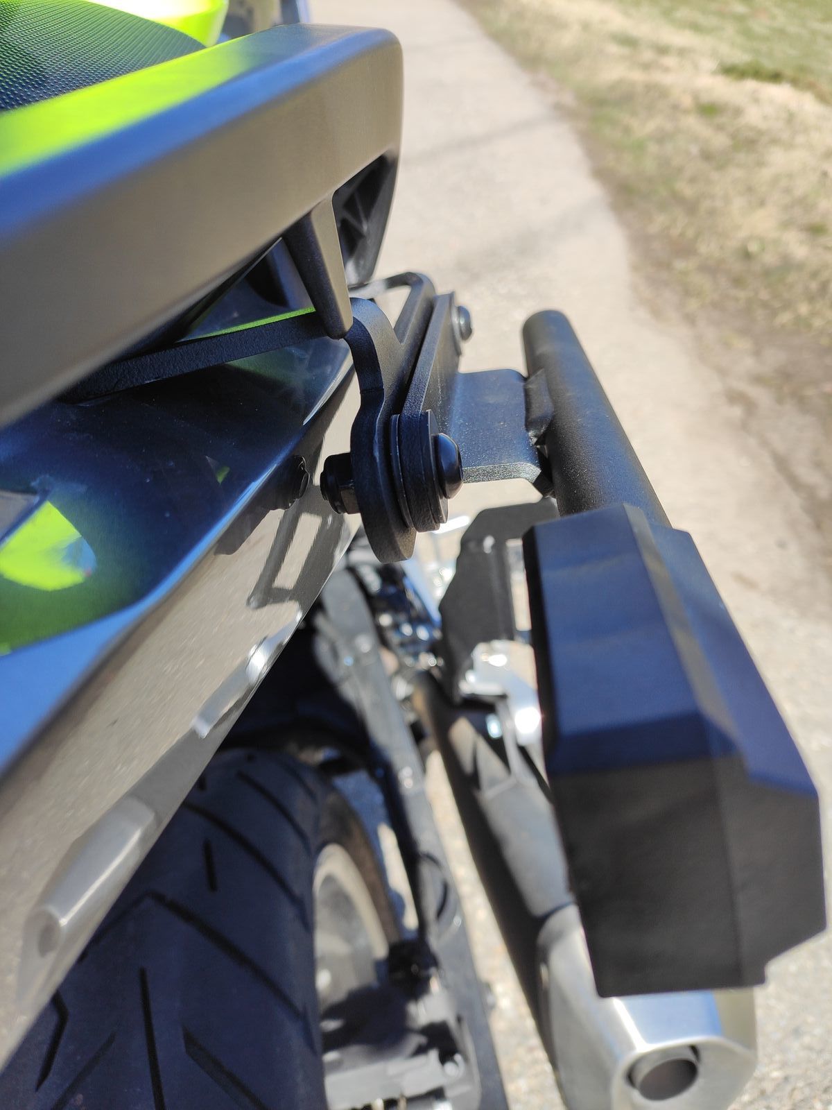

Hab grade mal die Sitzbank abgebaut und den Fehler festgestellt. Ich meine mal es ist ein Fehler von Honda, denn das Karrosserieteil links hat eine Nase wo der Soziushalter untergeschoben wird. Rechts ist diese Nase nicht.

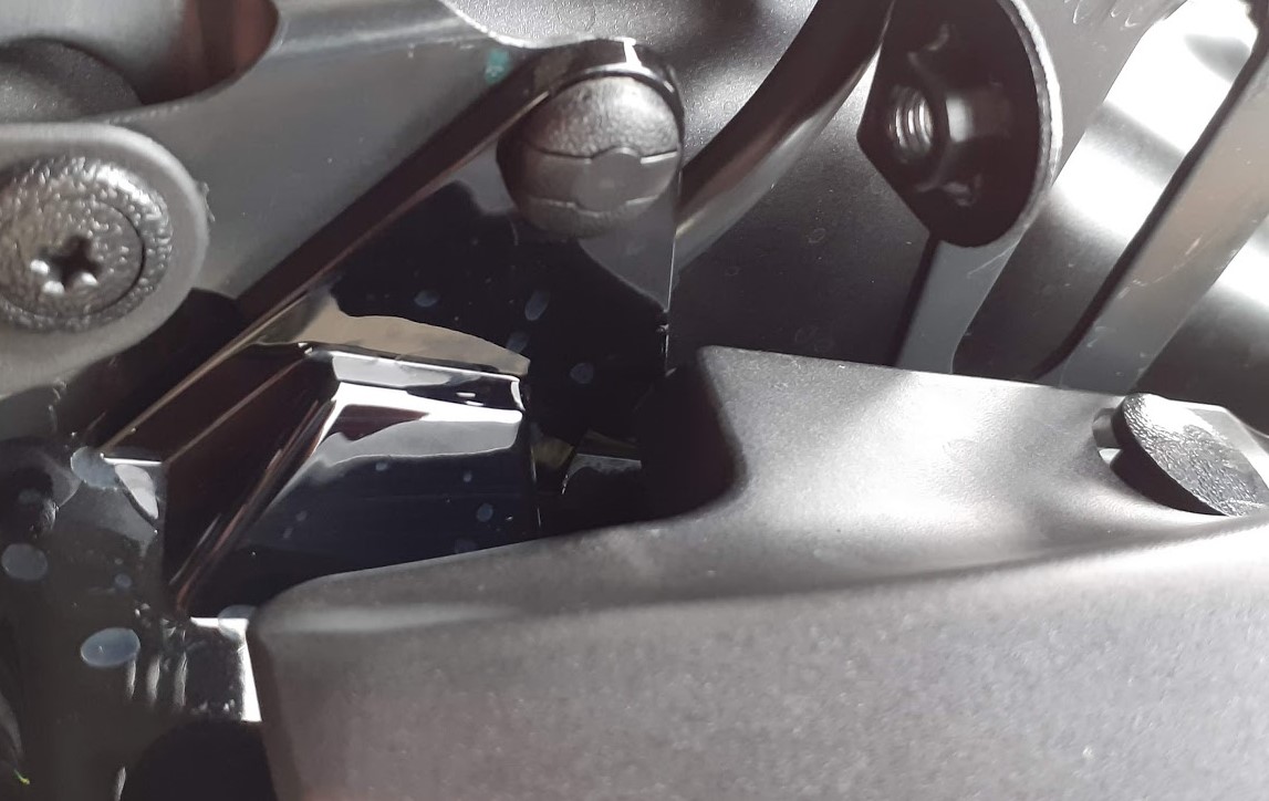

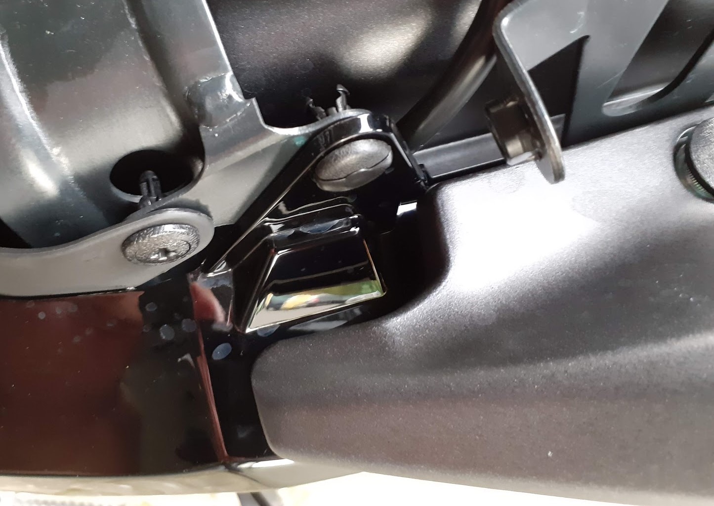

#15 So ganz werde ich aus deinen Bildern nicht schlau, aber selbst wenn zwischen rechts und links Unterschiede sind ist es immer noch ein Fehler von Shad, weil die ihre Träger an das jeweilige Motorradmodell anpassen müssen, nicht umgekehrt.
Bei meiner 700X ist halt auf beiden Seiten absolut identisch.
Aber bei Selbstbau ist das eh egal
#16 Ich weiß nicht ob man Shad einen Fehler vorwerfen kann, da der Halter von Shad unter den Griff des Sozius geschraubt wird. Dadurch hebt sich der Griff an, was aber in diesem Fall auf der linken Seite nicht geht, durch diese Haltenase in der Karrosse.
Mal sehen was mein freundlicher HH nachher sagt. Dann an anderen NC750 SD funktioniert es ja laut Netz und Bildern.
#18 Ja das werde ich auch so machen, danach die Stelle spachteln bzw verschließen und gut ist. Es ist einfach nur ärgerlich, dass hier eine Änderung gemacht wurde.

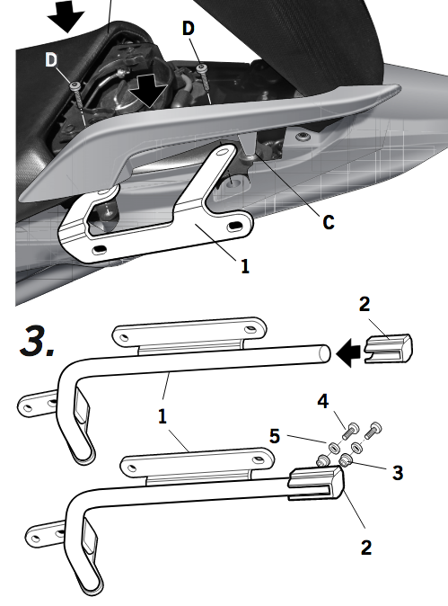

#19 Bei den SW motech Trägern ist es in der Anleitung zu sehen, das eine Nase vom Kunststoff entfernt werden muss.
Habe ich bei der RC88 von meiner Frau auch gemacht.Auf Seite 2 kann man das sehen.
