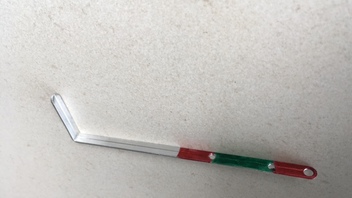

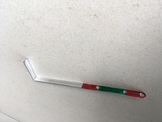

    Ich habe mir übrigens ein kleines Messwerkzeug bebaut dann muss ich nicht immer mit einem Masstab hantieren und nicht diese schweren :lol: Rechenaufgaben lösen.
