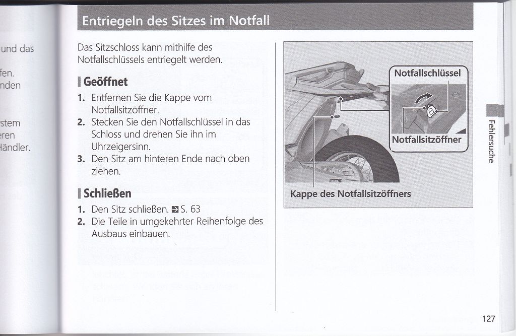

#2 Wüsste keinen.....
Kannst nur vorsorglich ein gewebtes Kunststoffseil beidseitig am Schloss innen befestigen und diese Seile innen in den Kotflügel verlegen.
Im Störfall müsstest den Kotflügel von unten aufschrauben und an den Seilen ziehen - ist kein großer Aufwand......
Bevor man mit leeren Tank steht.....
Ähnlich kannst es für die Klappe vom Staufach machen - musst halt schwarze Seile nehmen und etwas verstecken......
Oder du baust einen elektrischen Öffner (Zündungsplus) ein dann funktionieren beide Systeme und bist abgesichert - habe ich beim Staufach so gemacht.....
Andererseits fahre ich meine seit 30.000 Km ohne Probleme...... Hätte auch keine Angst das es mal nicht funktioniert....
Grüße
Alexander -

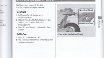

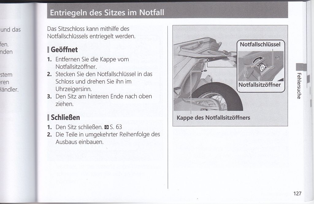

#4 http://nc750.de/forum/download/file.php?id=10440
Das ist die Anleitung aus dem Forum - die ist super! Natürlich für das Saufach doch eventuell stellt wer eine Anleitung für die Sitz Öffnung rein oder du erstellst eine......
Das vom Heck aus öffnen glaube ich nicht bzw. ist es sicherlich mit einer großen schrauberei verbunden. Brauchst dir die Mechanik nur anschauen sowie das Heck - wo wie soll das einfach schnell gehen.
Und wenn dir das im Urlaub passiert 1x tanken sind rund 300 Km und dann?
Seile sind für den Notfall am einfachsten, stören nicht, sind nicht im Weg, halten ewig, sind einfach an dem Schliessystem angeknotet......
