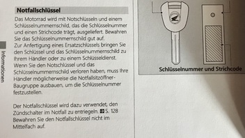

    Ich habe das so verstanden, dass sich der Notfallschlüssel AM Fahrzeug befindet. Wenn dem so ist, kann ihn ja jeder benutzen.
    Falls das nicht so sein sollte: wofür ist der Notfallschlüssel gedacht? Für den Fall, dass der Bowdenzug reißt?

    Wenn der keyless Sender weg / kaputt / Batterie leer ist, kann man das Fahrzeug trotzdem starten; siehe Kopien aus dem Handbuch weiter oben.

    Der Schlüssel ist nicht im Fahrzeug.
    Ein stinknormaler Schlüssel. Wenn ich ein Topcase habe, ist der Schlüssel aber dabei am Mann.
    Der Schlüssel ist dafür gedacht, wenn die Batterie leer ist!
    Dann ist das Kessy System ausser Betrieb und auch keine Spannung zum Öffnen der Sitzbank.
    Dafür gibt es den Notfallschlüssel und einen Code und im Werkzeugsatz einen Stecker den man zum kurzschliessen des Kessy benötigt, damit man das Fahrzeug starten kann.
    Quelle: Erfahrung und Besitzer eines Xadv. Alles klar?
    Edit: Da war einer schneller ;) ... und rtfm, da brauche ich nicht zum Händler für sowas ...

    Dort wird aber nicht erklärt was "Notfall" heißt und was genau der Notfallschlüssel ist bzw. wo er sich befindet...

    Genau so ist es, ist im Handbuch nicht erklärt.

    Steht doch da: "Entriegeln des Zündschalters im Notfall".
    Und da Du einen XADV hast, empfehle ich Seite 144.
    Da steht auch der Schlüssel beschrieben. Es steht also sehr wohl im Handbuch.
    Man muss es halt lesen.
    Der Notfall an sich ist natürlich nicht erklärt. Sollte aber logisch sein bei einem Kessy-System.
    Ohne Batterie kann man den Code übrigens nicht eingeben. Aber man kommt mit dem Schlüssel an die leere Batterie. ;) Laden hilft dann.
    Soll Honda jetzt erklären wo man den Schlüssel aufbewahrt?
    Das ist doch Unsinn. Zumindest die Besitzer des XADV sollten das wissen.
