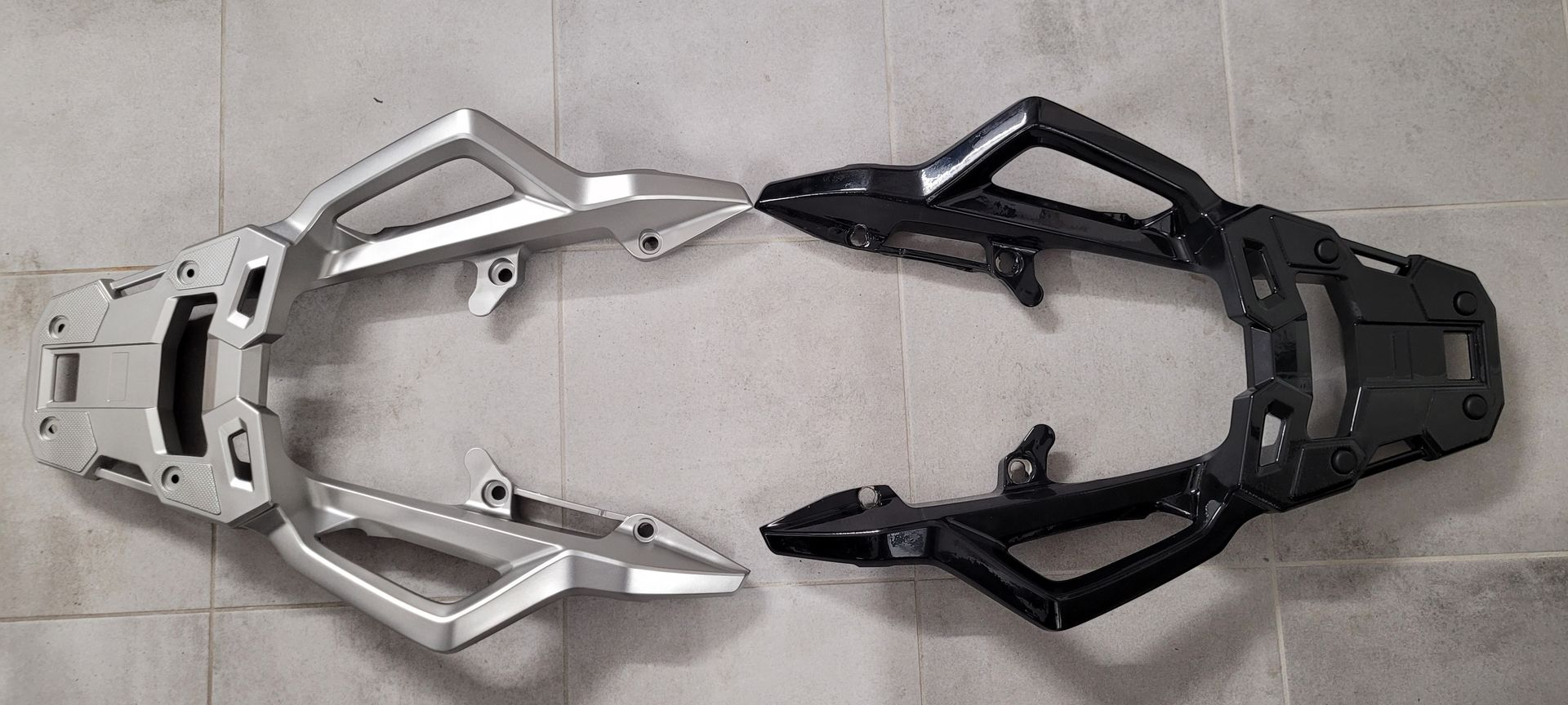

    Nachdem ich die Sturzbügel und die Griffheizung montiert hatte, wollte ich die Gepäckbrücke montieren... irgendwie war diese geschrumpft!
    Ihr erinnert euch, ich habe die Teile zum pulvern gegeben, mein Nachbar der KFZ-Mechaniker ist meinte, ej bring die Brücke auch gleich zum pulvern, dann hast du gleich alles in einem Abwasch.
    Tja Leute was soll ich sagen... die Gabelbrücke ist nicht aus Aluminium, sondern Nylon-Kunststoff.
    Oh, und als ich herausgefunden hatte was passiert war, kam dieser Schmerz, dieses Gefühl: Scheisse, ich hab hier richtig verkackt.
    Ich und zwei weitere durchaus fähige Menschen haben anhand der Haptik, also dem Gefühl wenn man etwas anfasst, nicht gemerkt, das es kein Aluminium ist. Auch der nette Mensch der mir nur helfen wollte Kohle zu sparen, kam nicht auf die Idee das es gar kein Alu ist.
    Also ab zum pulvern, JA man kann Kunstoffe pulvern, wusste ich auch nicht. Es funktionert. Und natürlich ab in den Ofen.
    Das Ergebnis:
    Eine geschrumpfte, in sich verdrehte und nicht mehr zu gebrauchende Gepäckbrücke. GLÜCKWUNSCH ;(
    Lösung:
    Klar, Geld ausgeben. Aber Schadensminimierung.

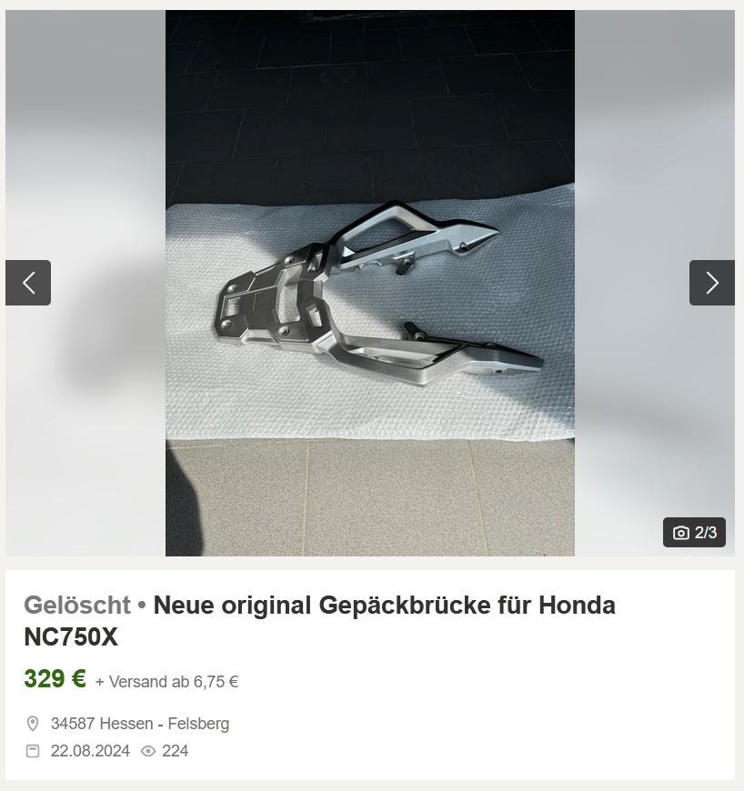

    Hab dann bei Kleinanzeigen einen Honda-Händler nähe Kassel gefunden und bin da hin gefahren, nach einem Telefonat.
    Die original Brücke wurde für 329€ angeboten und ich konnte auf 250€ runter handeln.
    <--- klick
    Bin also hingefahren und habe das Teil abgeholt.
    250€ + 30€ Spritgeld // Ich musste selber hin fahren und das Teil abholen.
    Eine weitere Periode des Wartens konnte ich leider nicht ertragen.
    Zuhause angekommen wurde es deutlich sichtbar, der Ofen hat gute Arbeit geleistet:
    Auf der rechten Seite gut zu erkennen, das gepulverte, kleiner gewordene Teil, links das Neue.

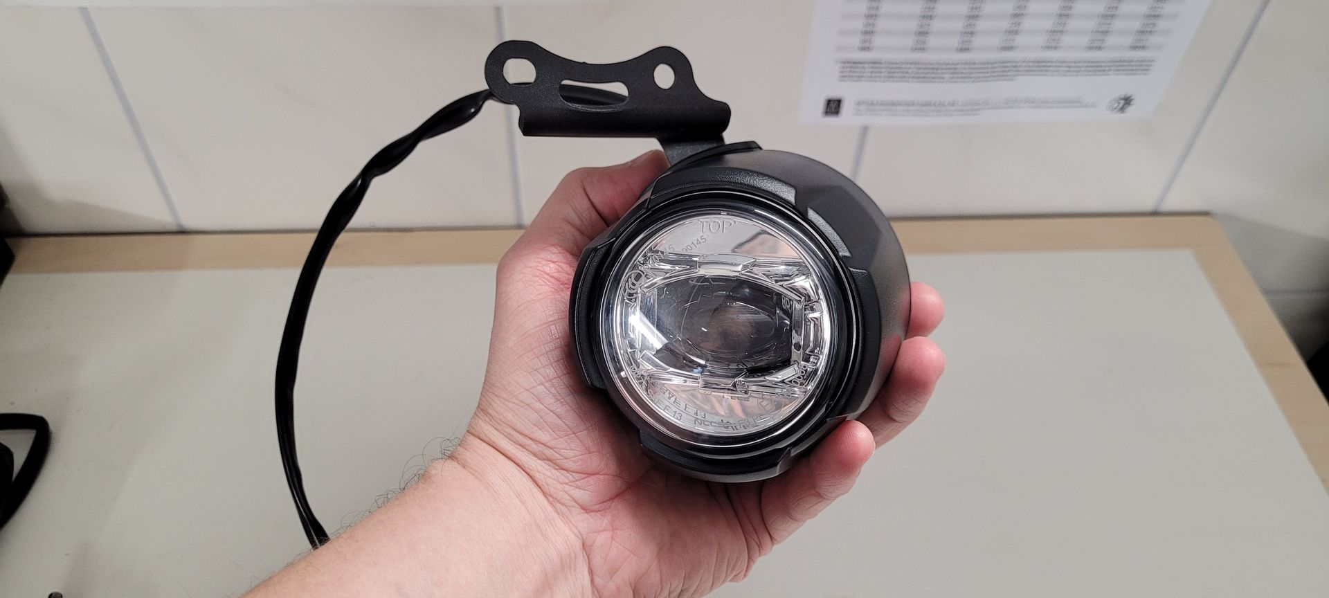

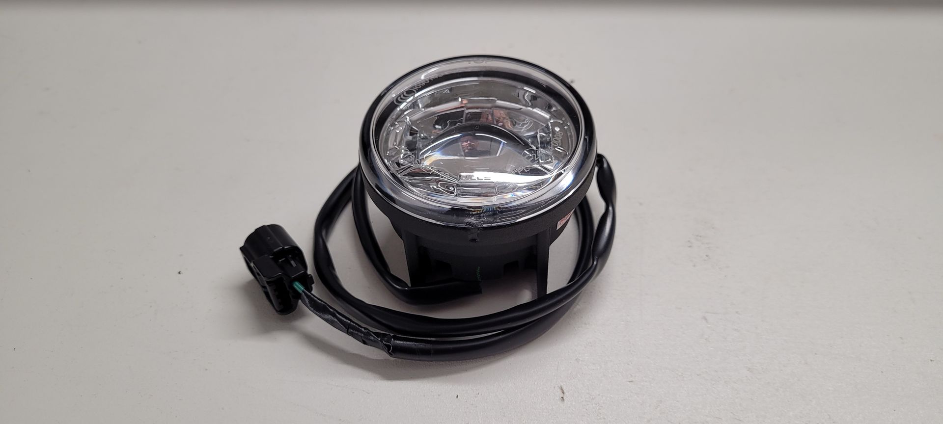

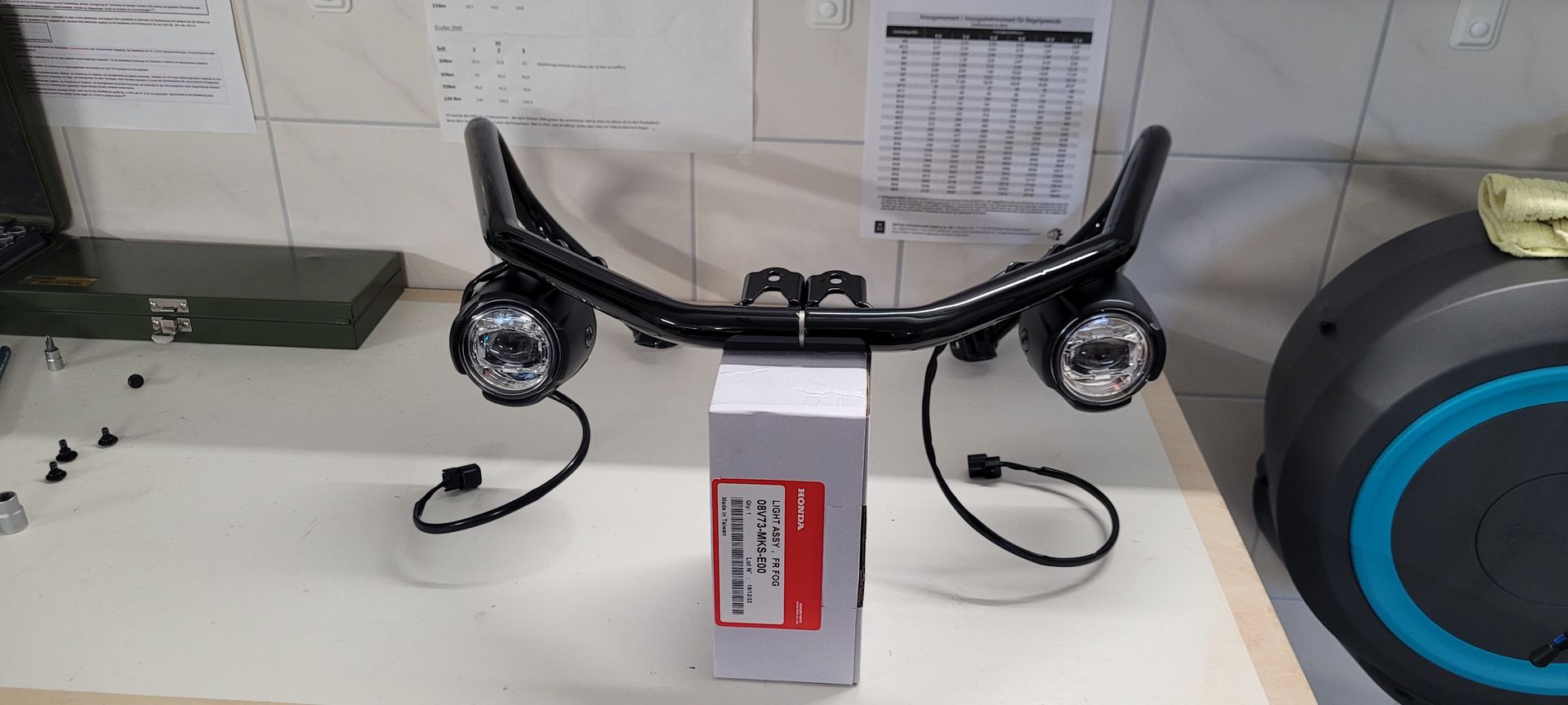

    Weiter ging es dann mit den LED-Nebelscheinwerfern
    Die kommen einzeln, noch nicht zusammengebaut, also muss die Halterung und das Gehäuse noch montiert werden.

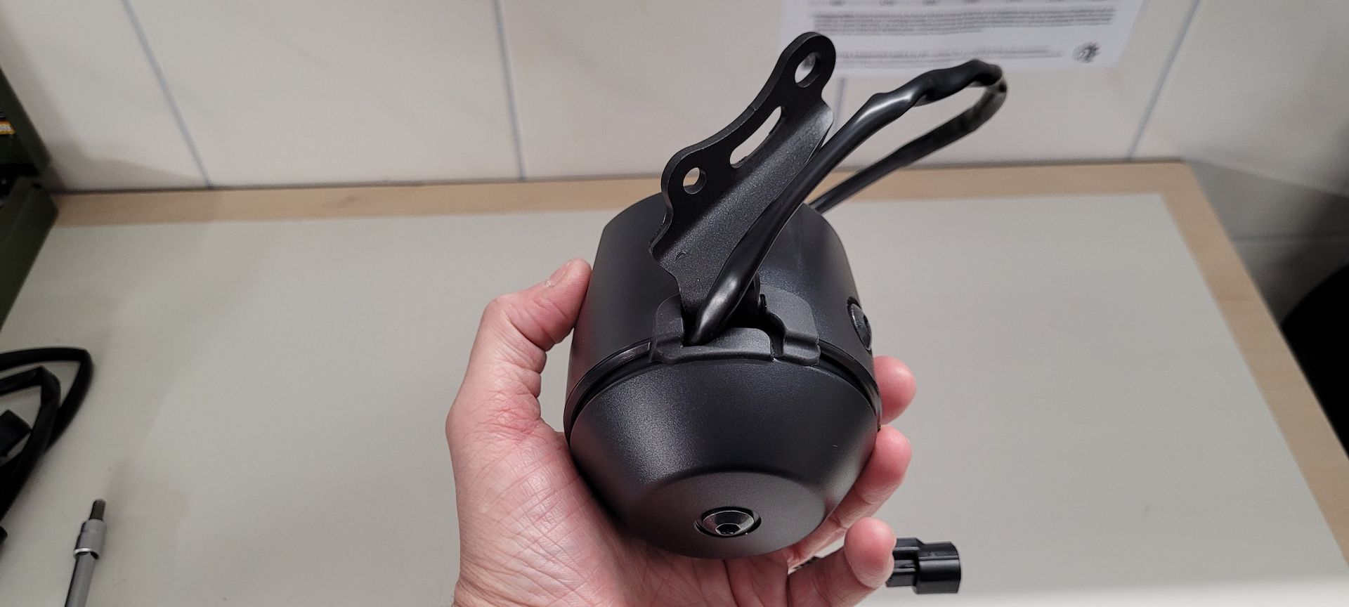

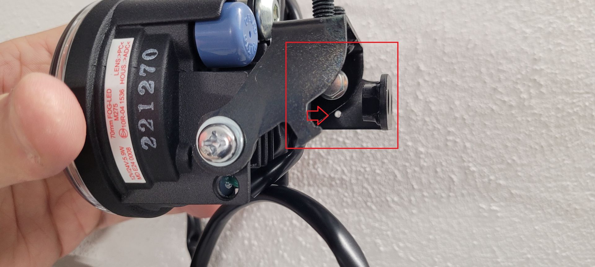

    Es gibt beim Zusammenbau ein kleines Detail das ich mit euch teilen möchte, der Hersteller weist darauf hin, kann aber untergehen.
    Zum vergrössern, einfach auf das Bild klicken, dann seht ihr das dort ein kleines Loch ist, das muss bündig mit der Halterung verschraubt werden. Damit stellt man die Höhe des Scheinwerfers ein.
    Zu guter Letzt kommt dann das Gehäuse und man ist fertig. Kein großer Akt und relativ schnell erledigt.

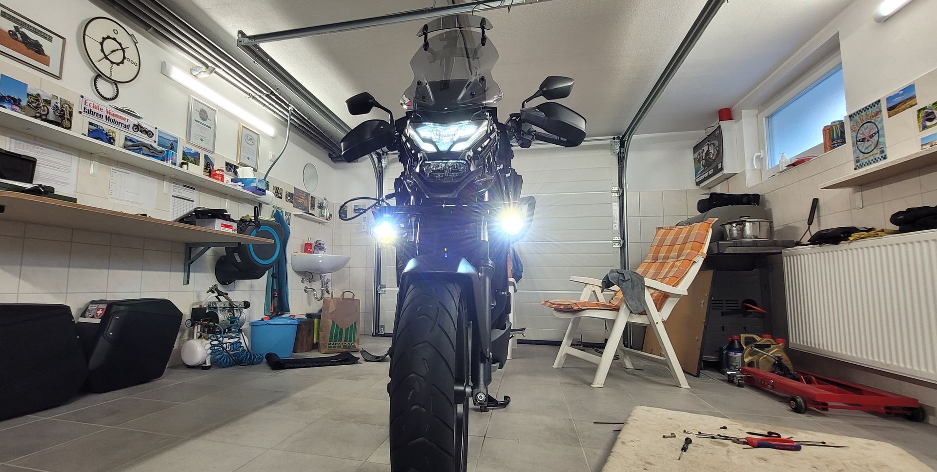

    Hat Honda alles gut gemacht und muss auch so sein in diesem Preissegment!
    Das Ganze wird dann an den Sturzbügeln montiert, schön das Honda auch hier und bei allen anderen Schrauben das Drehmoment ausweist.
    Gerade für Leute mit weniger Erfahrung eine hilfreiche Sache.
    So sieht es dann schon fast fertig aus.
    Der Rest ist eigentlich ein Kinderspiel, nachdem man nun weiß wie man die Sturtbügel spannungsfrei montieren kann, gibt es keine Hürden mehr. Die Anleitung für die Kabelbaum-Verlängerung ist gut erklärt und mit Bildern als Hilfestellung gut zu verbauen.
    Es hat Spaß gemacht alles Schritte nach und nach abzuarbeiten und zu sehen wie schön sich alles einfügt.
    Alles funktionerte auf Anhieb, so wie es sein soll. Keine Besonderheiten oder erforderliche Änderungen etc.

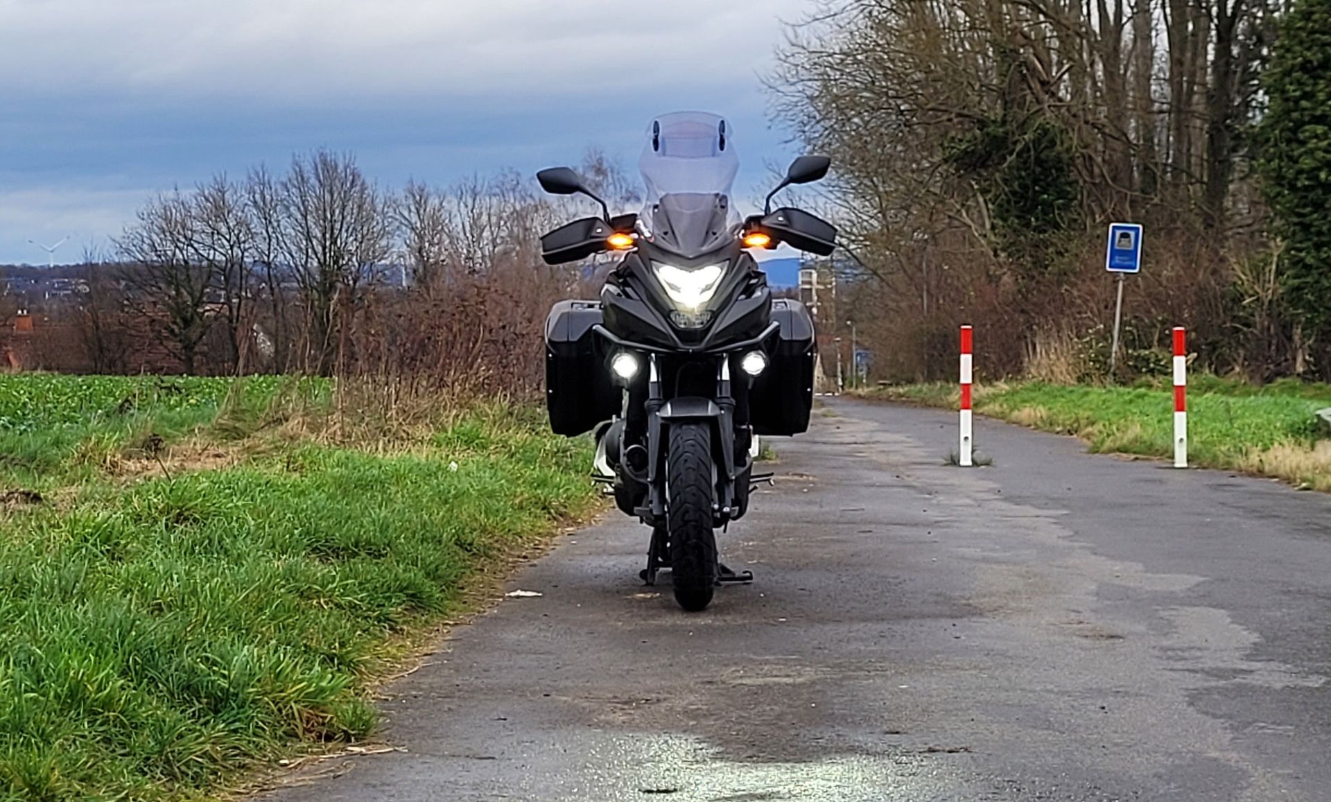

    Endlich war Gestern mal besseres Wetter und ich konnte fahren, nach der langen Grippe musste ich endlich mal wieder raus.
    Ich bin mit dem Ergebnis sehr zufrieden. Ich bin glücklich. Meine NC ist wieder ein Stück besser geworden und bereit für die nächsten Abenteuer. Übrigens ist die Griffheizung der Wahnsinn, ich hatte noch nie eine, deswegen sammel ich gerade meine ersten Erfahrungen damit.
    Auf Stufe 5 wird sie während der Fahrt wirklich sehr heiß, bei 10°C reichte mir die 1. Stufe vollkommen aus. Ich konnte bequem mit Sommerhandschuhen fahren und hatte auf meinem 80km Ausflug durchgehend warme Flossen. Super :)

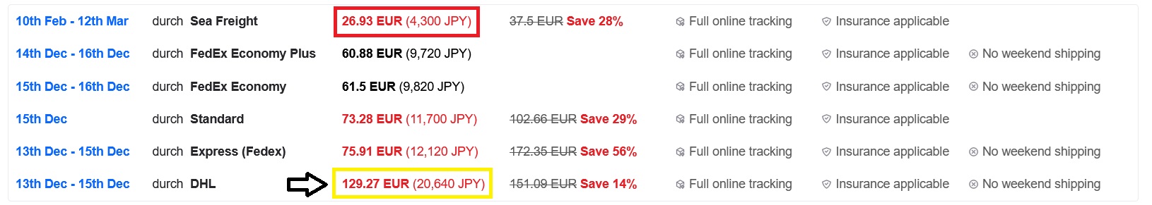

    Berichte bitte wann das Teil ankommt bei dir. Ob es original ist etc. Danke :*
    Im Vergleich zu DHL mal eine krasse Ansage:
