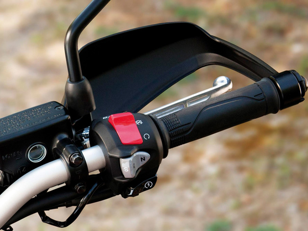

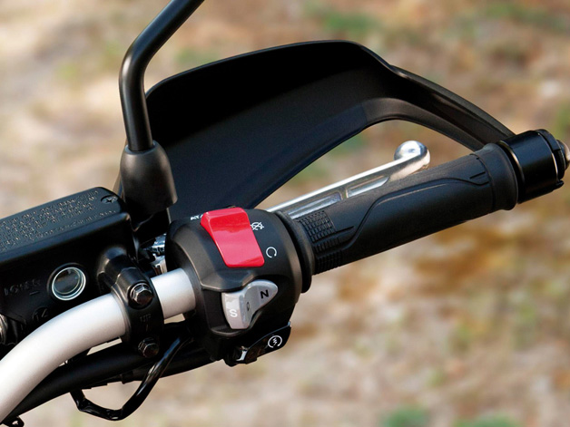

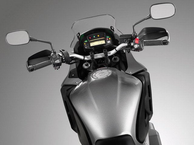

Bin mit das Foto nach dem HH gegangen und habe entdeckt daß das Foto von den Honda Crosstourer VFR1200X ist.
Die Crosstourer ist standard ausgerüstet mit Handprotectoren. Crosstourer, 1200cc V4 Motor, Gewicht von 260-280 kgf, eine Sitzhöhe von 86 cm was gut war für meine Länge von 1,90m. Aber die Preis war mehr als Doppelt von den NC700 und das riesige Motorrad war vielleicht zuviel für ein Einstieger nach mehr als 30 Jahren.
Mit ein Techniker überlegt und gemessen an beide Motorräder und die Protectoren sollen auch passen für die NC700, vielleicht mit kleine Modificationen.
Ich habe die 700X-DCT (ohne Handkupplung) aber daß hat die Crosstourer auch als Option.
Die Befestigung von den Protectoren ist am ende von Lenker an die Gewichte und an die Lenkerarmaturen. Sieht sehr gut aus, massgeschneidert, besser als die Universalprotectoren.
Die HH bestelt, ohne Kosten, erstens die Teile die an die Lenkerarmaturen kommen um zu prüfen ob die passen. So ja, dan werden auch die andere Teile bestelt.
Die Gesamtkosten sollen ungefähr EUR 120-140 sein, nicht billig, aber gute Universalprotectoren sind auch nicht billig. -

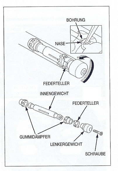

Die Acerbis Dual Road sieht sehr gut aus aber die Anbau geht noch nicht so leicht.
Habe folgendes gelesen von den UK NC700 Forum.
Angeblich muß man die originale eingebaute Innengewichte und Gummidämpfer ausnehemen.
Beide Handgriffe muß man wegschneiden um zwei mal zwei 4mm Löcher zu bohren?
Had jemand erfahrung damit?
Quite hard to get the stock expanding bolts out of the NC's bars. You have to take both grips off first. This pretty much ruins the grip on the throttle side. Then you have to drill two 4mm holes in the throttle tube to get access to the clips that allow the expanding bolt to come out. Easy enough if are accurate! Also, the wall thickness on the NC's bars is quite thin, so when you tighten the Acerbis expanding bolt that you use with the Acerbis hand guards, it can deform if you tighten them too much.They look good though!

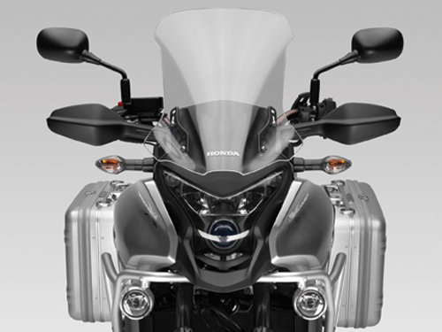

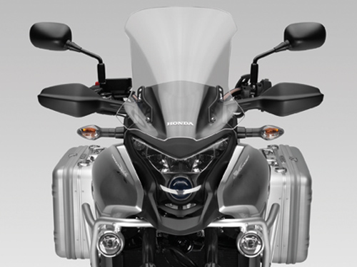

Zitat von pvdfAlles anzeigen
Hallo Martin,
vielen Dank für die Zeichnung.Ich habe mal nachgesehen, die Scheibe ist ca. 14cm höher und etwas breiter als die original Scheibe.
In der oberen Stellung müsste sie ja für mich (186cm) ja fast perfekt sein.Falls die Geräusche doch noch laut sein sollten, habe ich ja noch meine Otoplastiken.
WolfgangDas original Honda Touring Schild kan nur in die untere Position montiert werden wie Ich erfahren habe.
Die zwei schmalle "Schraubplatten" mit Innengewinde passen nur in die untere Position.
Das Windschild is 50 cm hoch, aber für meine Länge von 1,90 m noch zu kurz. Wenn die obere Position auch möglich war. wurde das Windschild für mich immer noch zu klein. Ich habe dazu eine Puig verstelbare Windspoiler auf die Touring Windscheibe montiert.
