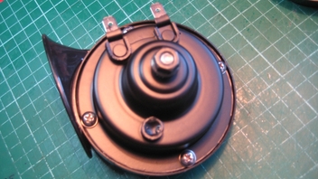

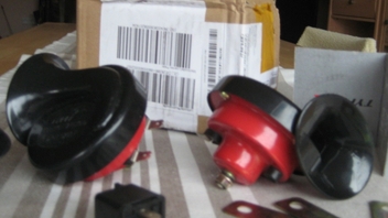

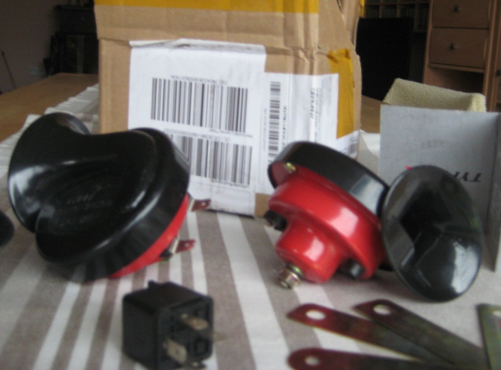

Ich habe lange im Netz nach einer Hupe gesucht, und mich dann für diese aus der Bucht
entschieden. Endlich mal ein günstiges Set was nicht hinten Rot ist, dachte ich.
Für 16,99 € bestellt, und was kam waren rote Hörner. Schei..............
Letztendlich haben wir uns auf den halben Preis geeinigt.

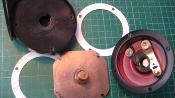

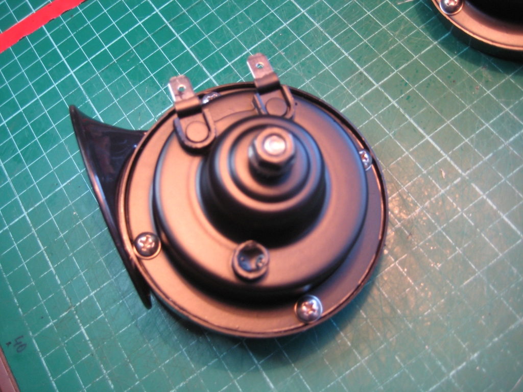

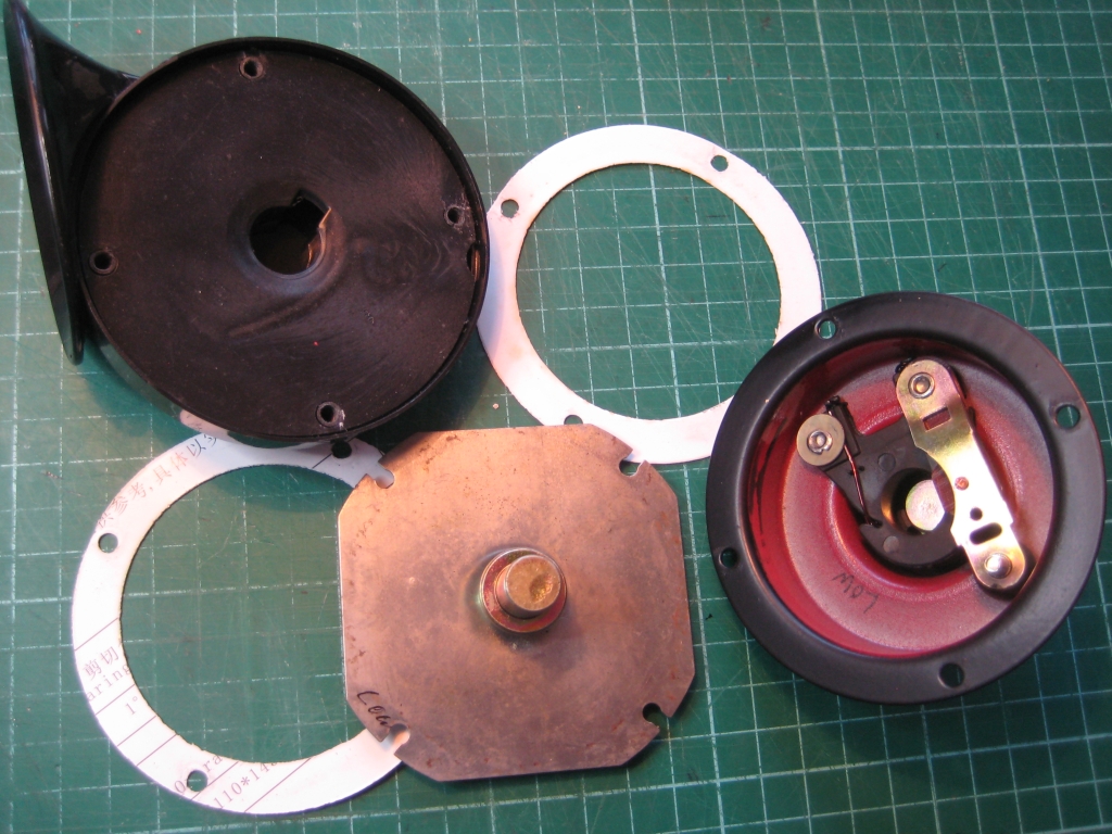

Ich habe die Rückseiten dann auf schwarz matt umgesprüht.Damit es vernünftig wird hab ich die Hörner auseinander genommen.
Ist ja nicht viel drin. Das teuerste ist wohl der E-Magnet.Die unterschiedlichen Frequenzen (410 und 510 Hz) kommen nur durch verschiedene Blechstärken
zustande. 0,3 mm für den tiefen und 0,4 mm für den hohen Ton.Da wir ja zwei NC´s in der Familie haben, soll jetzt jeder eins der Hörner an den ogiginal Hupenhalter bekommen. Je Horn ca. 4 A, also kein Problem ohne Relais und mit 115 dB laut genug.
Der Klang ist in jedem Fall besser als die Originalpiepse.Interessant:
