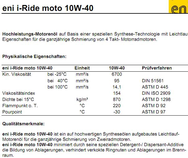

#74 Darf ich nochmal auf mein Öl zurückkommen. Das nun bei 1100 km eingefüllte "Eni i-ride moto 10W40" hat lt. Datenblatt des Herstellers einen Visko-Index von 154. Lt. Wiki gibt es derzeit Viskositäts-Öle zwischen 80 bis 400.
Wenn ich das also richtig verstehe handelt es sich um ein Teilsynthetisches aber durchaus hochwertiges Öl. Nach verfolgen dieses Threads etc. habe ich demnach Glück. Denn von jetzt bis ca. 3500km fahre ich mit diesem Öl und habe auf jedenfall auch noch Einfahreigenschaften. Ich werde definitiv selber dann noch selber einen Ölwechsel machen.
Meine Fahrweise ist seit dem Service ganz schön zügig geworden. Fahre schnell und die Gänge weitgehend aus (Warmfahren vorausgesetzt - logo). Heute hatte ich kurzfristig 165km/h drauf. Ging eigentlich überraschend einfach und schnell. egal jetzt. Worauf ich hinaus will ist,... "liege ich richtig mit dieser Vorgehensweise?". Denn ich werde sicher nicht warten mit dem Ölwechsel bis zum nächsten Service bei 12000 km. Ist das jetzt eingefüllte Öl tatsächlich meiner Vermutung nach Teilviskose und schmiergelt es überhaupt noch was ab?

#75 Zitat von HintiAlles anzeigenDarf ich nochmal auf mein Öl zurückkommen.
Ja Du darfst Hinti, denn Schmieröle ist eines meiner Lieblingsthemen, obwohl ich meine Kette nicht schmiere
Aber zum Thema Motoröl habe ich in diesem Thread ja schon einiges geschrieben.Zitat von HintiAlles anzeigenDas nun bei 1100 km eingefüllte "Eni i-ride moto 10W40" hat lt. Datenblatt des Herstellers einen Visko-Index von 154.
Nein, laut Datenblatt hat es eine Viskositätsbereich von 10W 40.Zitat von HintiAlles anzeigenWenn ich das also richtig verstehe handelt es sich um ein Teilsynthetisches aber durchaus hochwertiges Öl.
Als ich 1980 meine Ausbildung bei Ducati begonnen habe, wäre die Menschheit froh gewesen, wenn es schon so ein hochwertiges Öl gegeben hätte.
Das Datenblatt sagt eigentlich schon alles über Dein Motoröl aus.
Nein, dieses Öl ist ein rein synthetisches Leichtlauföl, welches aus verschiedenen Syntheseölen produziert wurde, und keine Mineralölzusätze enthält.
Es ist ein hochwertiges synthetisches Öl, da es verschiedene Spezifikationen erfüllt.
Die Spezifikation ACEA A3 ist für Ottomotoren mit einer besonders hohen Scherstabilität vorgesehen und JASO (T904) MA1/MA2 für Motorräder mit Ölbadkupplungen.
Der Hersteller umgeht den fehlenden Mineralölanteil durch Zugabe von gewissen Zusätzen. Verständlich ausgedrückt heißt das, dass diese Spezifikationen bei synthetischen Leichtlaufölen nur erfüllt werden können, wenn dem Öl Hochdruckadditive zugegeben wird, um einen guten Schmierfilm und zugleich eine stabile Flächenpressung im Getriebe zu erreichen.
Abrieb wirst Du mit diesem Öl also so gut wie keinen mehr haben.Zitat von HintiAlles anzeigenMeine Fahrweise ist seit dem Service ganz schön zügig geworden. Fahre schnell und die Gänge weitgehend aus (Warmfahren vorausgesetzt - logo).
...gut so, das passt. Du kannst sie ruhig bis in den Begrenzer ausfahren, ohne dass sie Schaden davon trägt.Zitat von HintiAlles anzeigenWorauf ich hinaus will ist,... "liege ich richtig mit dieser Vorgehensweise?". Denn ich werde sicher nicht warten mit dem Ölwechsel bis zum nächsten Service bei 12000 km. Ist das jetzt eingefüllte Öl tatsächlich meiner Vermutung nach Teilviskose und schmiergelt es überhaupt noch was ab?
Du liegst richtig, aber verwechselst da einiges. Es ist kein teilsynthetisches Öl und abschmirgeln wird sich da auch nicht mehr viel.

#80 Zitat von boardaholicAlles anzeigenNein, laut Datenblatt hat es eine Viskositätsbereich von 10W 40.
Hallo Harry,
danke für deine Detailreiche Erklärung. Dennoch ist mir zu Deiner klaren Aussage: "Nein" noch etwas unklar...denn wenn ich auf den von mir vorangegangenen link des Öls vom Hersteller klicke und dann auf "Produktdatenblatt" und weiters auf "Download"... erhalte ich diese Infos: siehe Bild (inklusive der Aussage die du verneint hast: "Viskositätsindex 154").
Ich kenn mich nicht aus, deshalb glaube ich dir selbstredend. Aber dennoch ist hier ein Wiederspruch drinnen
