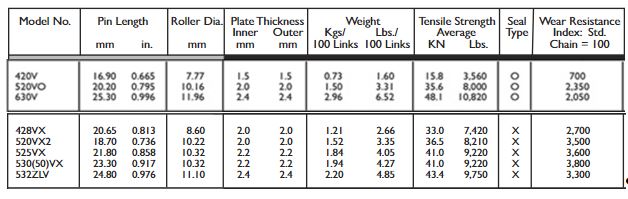

    Ich habe eine NC700XD, 2012. Und die hat jetzt 37.000 km drauf, mit Erstausrüstung Kettensatz (DID 520VO). Nächste Woche wird eine neue Kettensatz montiert, DID 520VX2 mit JT Kettenräder. Dass lass ich beim Mechaniker machen (ehemaliger Honda Händler). Die Kette wird vernietet.
    Laut DID Daten hat die 520VX2 eine bessere Verschleisswiederstandindex als die 520VO (3500 vs. 2350). Beim NC700XD ist es ein wenig ungünstig weil das Verhältnis Anzahl Kettenglieder / Anzahl Zähne Ritzel (112/16) eine gerade Zahl (7,0) ist, und deshalb immer die gleiche Kettenrolle auf die gleiche Zahn des Ritzels trifft. Beim NC750XD ist es besser weil 17 Zähne Ritzel (Verhältnis : 6,58).
    [attachment=0]DID 520VO vs. 520VX2.JPG[/attachment]
