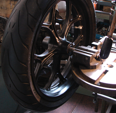

    Früher hatte ich auch ein solches Reifenmontiergerät und habe die Erfahrung gemacht das es durchaus
    hilfreich ist. Es sollte allerdings wie schon erwähnt irgendwo befestigt sein sonst wird's nervig und eine auf-
    setzbare Verlängerung kann auch nicht schaden.
    Jetzt mache ich es etwas anders mit Hilfe eines Pneumatikzylinders der den Reifen ähnlich wie ein Schraubstock
    in das Tiefbett drückt.
    Aufziehen mache ich mit überarbeiteten China-Montagelöffeln und Felgenschonern. Mittlerweile habe ich den
    Bogen raus und es flutscht perfekt.
    Das Auswuchten geschieht mit Hilfe einer 20ger Welle die in einen Schraubstock gespannt wir, davon habe ich
    irgendwann mal ein Foto gemacht. (siehe unten)
    Montiergerät und Wuchteinheit habe ich verkauft da ich hier einfach zuviel rumstehen habe und ich für beides
    die angesprochene, platzsparendere Lösung gefunden habe.
    Also, wer es als Herausforderung sieht und sich nicht scheut sich die Hände dreckig zu machen für den ist so ein
    Gerät, richtig angewandt, definitiv eine große Hilfe. Und über die Zeit spart man auch den ein oder anderen Euro,
    warum nicht?!
    Wem allein das Wort Reifenwechsel die Haare zu Berge stehen läßt der sollte es zum Fachman bringen.
    Ich denke, jeder so wie er mag.
