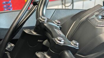

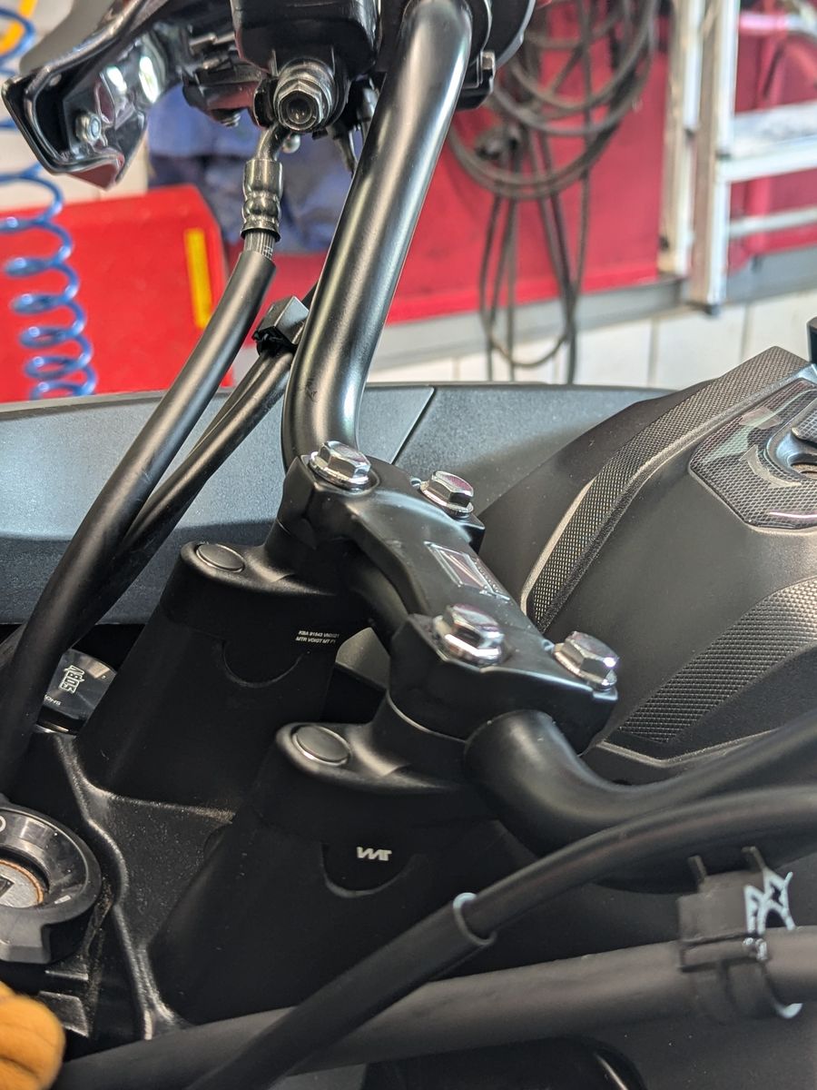

#3.783 Die Tülle ist wieder in der dafür vorgesehenen Halterung.
Die Halteschlaufe etwas aufbiegen den Schlauch ausrichten in der Höhe und dann mit der Tülle wieder in die Halterung, das ganze noch mit einem Kabelbindern gesichert, das sollte so passen, den Kabelbinder aber nicht ganz feste zuziehen.
