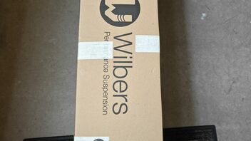

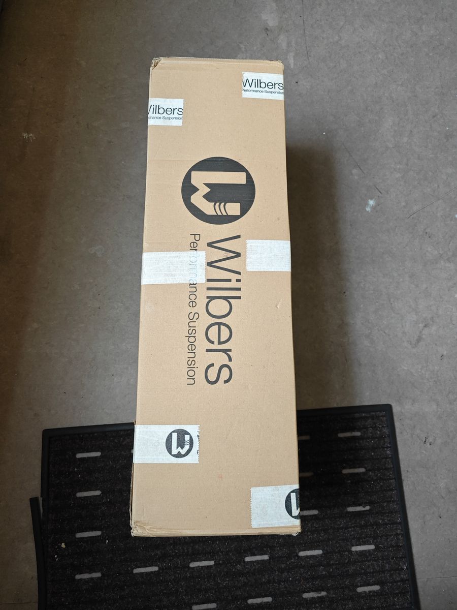

    Meine NC750X (RC72), Erstzulassung 2014 hat inzwischen ca. 29.000 km auf dem Tacho und hinten noch das Original-Federbein.
    Meine Frau und ich haben zusammen ein Gewicht von ca. 190 kg. Trotz maximal eingestellter Federvorspannung (oder deswegen)
    geht das Federbein bei schnellen Passagen bzw. Bodenwellen auf Block.
    Aus diesem Grund habe ich das Wilbers Federbein Typ 641 Competition in der Variante Blueline gekauft und gestern erhalten.
    Jetzt muss ich es nur noch zusammen mit meinem Sohn einbauen. Ich hoffe, das klappt :)

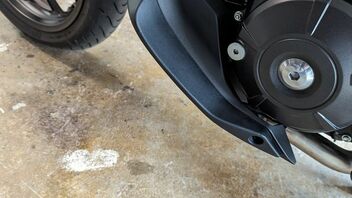

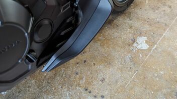

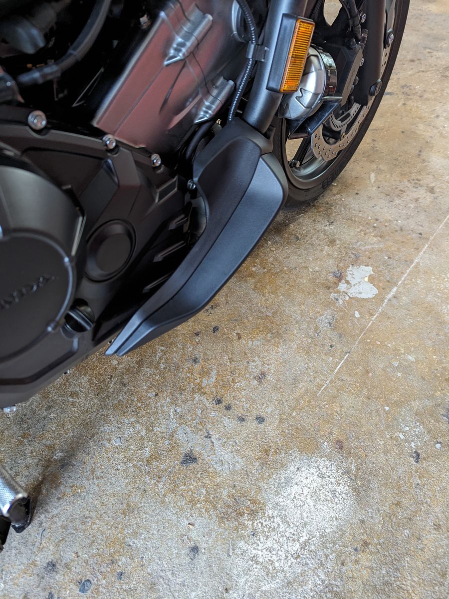

    Gestern mal die frisch eingetroffenen Windabweiser montiert. Montage ist einfach mit den 3m Klebestreifen. Was leider nicht dabei war andere Schrauben, die Originalen sind zu kurz und mit dem Dicken Kragen nicht zu verwenden. Ich habe dann Gestern erstmal M5 Sechskant genommen und mir Heute dann Inbusschrauben in 5x20 und 2 Unterlegscheiben in VA besorgt.
    Die sehen und fühlen sich nicht anders an als das was Honda uns da verkaufen will, nur mit gehörigem Aufschlag.

    Hallo Blackbox,
    was kosten denn die Windabweiser und wo hast Du die gekauft?
