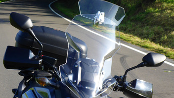

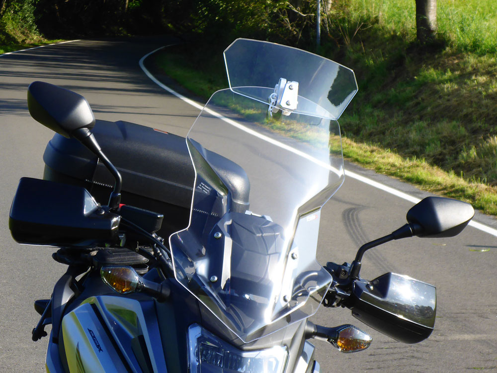

    Auf meiner 2015er X hatte ich schon den X-Screen von MRA, und auch einen Puig Aufsatz.
    Dazu schon Puig, Givi, org. kurze Scheibe und gekürzte org. Scheibe.
    In verschiedenen Kombinationen sind die Einstellungen dann noch zusätzliche Millimeterarbeit.
    Letztendlich muss man für sich selbst die beste Lösung finden, was gar nicht so einfach ist.
    Die Variablen sind:
    Winddruck, Lautstärke, Vibrationen, Sogwirkung, Belüftung (je nach Jahreszeit).... bei der jeweiligen Geschwindigkeit.
    Mein Sommersetup:
    Mit Unterlegscheiben zusätzlich FLACHER montierte kleine org. Scheibe. Der Winddruck (ich 171 cm) wird ganz gut vom Oberkörper geleitet, aber Helm voll im Wind (ohne Vibrationen und auch schön leise)
    Das Wintersetup:
    Givi Tourenscheibe mit MRA-Aufsatz, kaum Winddruck am Körper, aber auch kaum Belüftung des Helms. Die Einstellung des Spoilers war Millimeterarbeit bezügl. Vibrationen und Lautstärke. Das ganze ist recht hoch (ich schaue gerade so drüber) und wird ab 120 km/h bei der 2015er X recht instabil.
