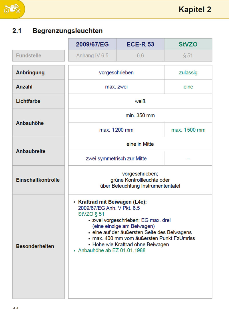

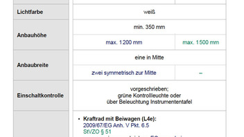

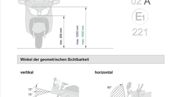

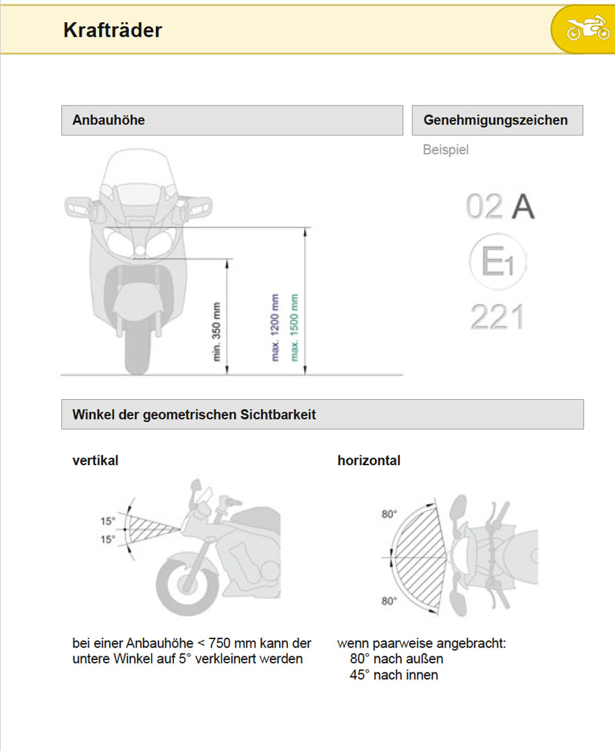

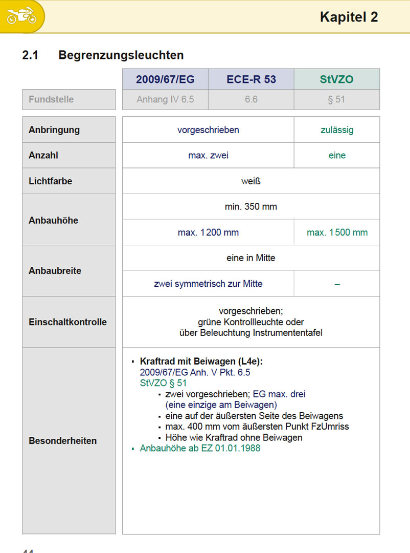

    Zum Thema Regelkonform:
    Wo steht dass ich nur 'Standlicht' ODER Positionslicht an haben darf?
    Meiner Recherche nach sind die Anforderungen:
    - E-Geprüft
    - Keine Blendung des Gegenverkehrs
    - Montage zw. 350 mm und 1200 mm Höhe symmetrisch zur Fahrzeuglängsachse
    Da das Standlicht aber sowiso einen vernachlässigbaren Effekt hat, wg. dem permanent laufenden Abblendlicht, habe ich kein Problem damit dieses abzuklemmen und hier die Positionsleuchten anzuschließen.
