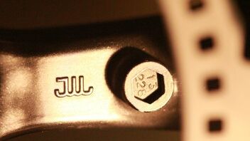

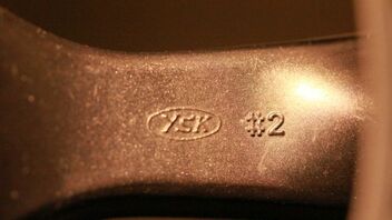

    Hallo NC-ler,
    schaut doch mal auf euren Felgen Richtung Radnabe. Da sind verschiedene Zeichencodes eingegossen.
    "YSK" ist der Felgenhersteller.
    "JWL", da habe ich google gefragt: Im "JWL"-Standard (Japan Leichtmetallfelge Standard) sind eine Reihe von Anforderungen für Leichtmetallräder festgelegt durch das Ministerium für Land, Infrastruktur, Verkehr und Fremdenverkehr (Japan), die für alle FHZ in Japan erfüllt werden müssen. Die Marke "JWL" gegossen oder in das Rad geschmiedet, zeigt an, dass sich das Rad vom Hersteller selbst zertifiziert wurde, um die Norm zu erfüllen.
    "13228" wird wohl die Kennzeichnung für den Fertigungstag sein (JJMTT).
    Die Aufzählung ist nicht vollständig, es sind noch weitere Zeichencodes eingegossen.
    Und das Wichtigste, meine Felgen haben keinerlei Risse, Kratzer oder Lackfehler. :lol:
    Vor längerer Zeit gab es mal Felgen mit Druckluftverlust, die wurden m.w.n. von Honda kostenlos ersetzt. Würde mich interessieren von welchen Hersteller diese Felgen waren und ob diese zusätzlich das o.g. Fehlerbild hatten.
    Oscar

  • #83
    Klasse Info :handgestures-thumbupleft:

  • #86
    YSK habe ich bei meiner 2016er auf der Felge gefunden.
    Den Rest aber nicht.
    Kann es sein das die 2016er Felgen eine andere Kennung haben?
    Quasimodo
    Gruß Quasimodo
    Nur Fliegen ist schöner :)

    Oscar
    Meine Felgen haben folgende Zeichencods:
