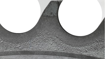

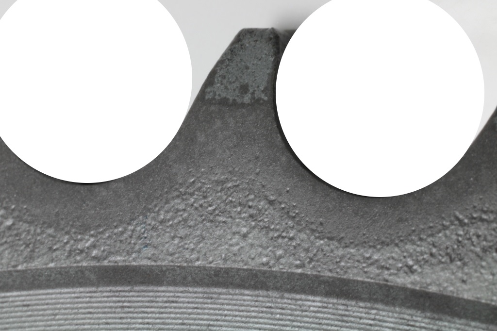

#10 Zitat von NC-OnkelAlles anzeigenKnut: Mal 'ne doofe Frage... Warum hast du nur die einzelnen Komponenten getauscht und nicht wie es eigentlich immer empfohlen wird den ganzen Kettensatz?
Eine neue Kette arbeitet sich doch direkt auf das alte Blatt ein und verschleißt eher?
Besten Gruß!
Ich tausche ungern Sachen aus, die in Ordnung sind. An dem Kettenrad sehe ich bis heute keinen wesentlichen Verschleiß, wo sich was einarbeiten könnte. Sogar die Einschläge des Kugelstrahlens kann man noch erkennen (siehe Bild im Anhang bei 85.000 Kilometer).
[album]7501[/album]
Die Empfehlung des Komplett-Tausches kommt wahrscheinlich noch aus Zeiten ohne O- oder X-Ringe, wo nach 20.000km (inkl. einigen "trockenen" Regenfahrten) alles restlos fertig war.
Wie "Köbes" schon schrub - heute verabschieden sich die Gummi-Ringe und einige Glieder werden steif*
Wer heute seine Kette einigermaßen regelmäßig schmiert und gelegentlich reinigt, kann bedenkenlos eine neue Kette auf ein gebrauchtes Ritzel und Blatt auflegen. Meine Meinung und Praxis.Falls noch jemand ein Original-Honda-Kettenrad mit ca. 25.000km in der Schrottkiste liegen hat, möge sich bitte per PN melden. Nehme ich - und zahle auch das Porto.
