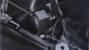

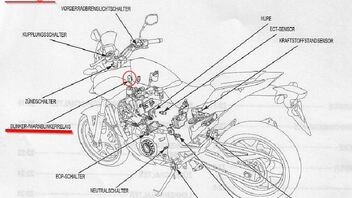

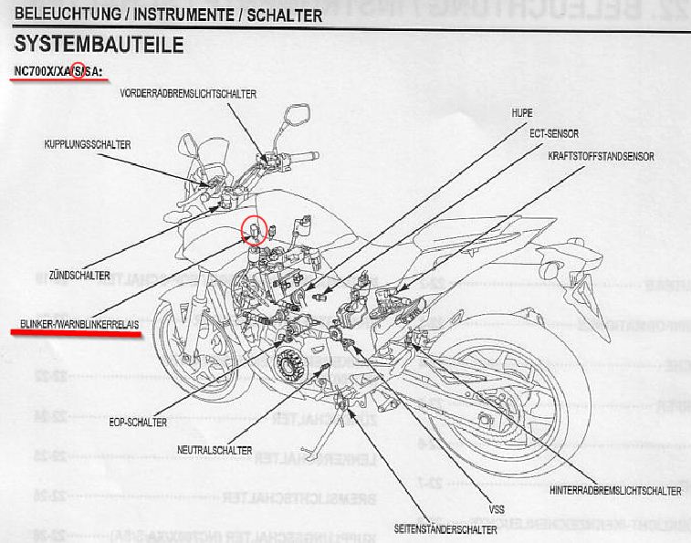

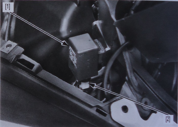

    Moin Driver,
    wir sollten das Relais in einem Thread diskutieren, ist übersichtlicher ;)
    Du bist definitiv dem falschen Relais auf der Spur. Anbei ein Bild. Das Relais sitzt bei der S an der gleichen Stelle wie bei der X, also unter dem in Fahrtrichtung linken Seitenteil bzw. Lufthaube bei X. Bei der X kommst du von der Sertviceklappe unten mit den Fingern dran und kannst das Relais aus der Gummihalterung hochdrücken. Es ohne Zugriff von oben aber wieder rein zu bekommen, dürfte fast unmöglich sein.
    Und es ist das Relais, das ich hier im Bild gezeigt habe.
