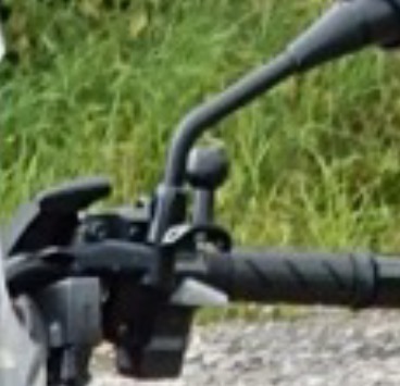

    Hi, ich habe unter dem rechten Spiegel so ein nach zwei Seiten abgewinkeltes Blech. An beiden Seiten und in der Mitte ein Loch zur Befestigung eine RAM Kugel. An der Kamara habe ich auch eine Kugel und das ganze dann mit einer kurzen Klemme festgemacht. Hab gerade leider kein Foto davon parat. Funktioniert aber ohne nennenswerte Wackler.
    LG Frankey
    Doch noch ein Bild gefunden.
    Ich habe zwei Befestigungsmöglichkeiten bei mir montiert.
    Auf dem Bremsflüssigkeitsbehälter und auf der linken Seite neben dem Blinker.
